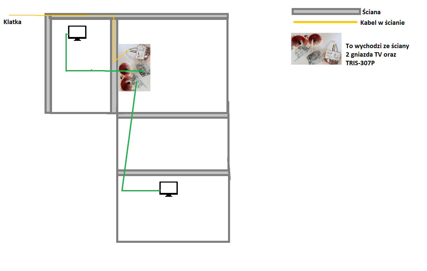

    Witam. Chciałbym rozdzielić sygnał z kablówki na trzy telewizory. (W bloku nie ma instalacji do tv naziemnej).
    Obecną infrastruktura jest oznaczona kolorem pomarańczowym. Kabel idzie w podłodze do największego pokoju i tam jest skrzynka UPC, a w środku rozdzielacz tris-307p. Obok są dwa gniazda z napisem tv, ale nie wiem czy one są podłączone, oznaczone kolorem brązowym. Czy mogę przeciąć pomarańczowy przewód i pomiędzy włożyć 2 way splitter? Rozdzielenie byłoby wtedy jeszcze przed skrzynką upc( z podziałem na data i rtv).
    Gdyby okazało się, że gniazdka tv założone nie działają dołożyłbym pod gniazdo RTV drugi splitter. Czy takie rozwiązanie będzie działać? Czy nie będzie problemu z Internetem?
    Czy rozdzielacze mogą być takie najzwyklejsze? (Link)
    Pozdrawiam!

    Zrób najpierw porządny schemat instalacji istniejącej, bo ten kulfon nie nadaje się do niczego.

    Rzeczywiście na podstawie tego "dzieła" trudno się zorientować o co kaman.

    Poprawiłem schemat, czy taki będzie wystarczający? (tamten robiłem na telefonie)
    O operatora nie musicie się na razie martwić, ponieważ kabel przed mieszkaniem jest odcięty od infrastruktury operatora, zrobił to sam operator. Obecnie nie ma żadnej podpisanej umowy. Sygnału kraść również nie zamierzam, ponieważ kiedy będę miał jeden abonament mogę odbierać darmowe kanały na pozostałych telewizorach https://pytania.upc.pl/?q=fact_1006940
    (Do tej pory używałem tylko naziemnej i satelitarnej, dlatego nie znam się na kablówkach, nigdy jej również nie miałem. )
    Pion jest z koncentrycznych kabli, może światłowód jest do bloku - nie wiem :)
    Obecna sytuacja wygląda tak:
    Jak rozdzielić sygnał z kablówki UPC na 3 TV z użyciem splitterów?
    A ma być tak:
    Na początku myślałem, że tylko w pokoju oznaczonym numerem 1 będzie dekoder, a w pokoju 2 i 3 tylko darmowe kanały.
    Czy w przypadku gdyby miały być trzy dekodery po jednym w każdym pokoju potrzebuję jeszcze kabli? Przecież wszystko płynie kablem koncentrycznym.

    Układ raczej szeregowy wyszedł ale może być, tylko po co Koledze trzy dekodery bo nie rozumiem? Wystarczy jeden z multiroomem i karty w TV.

    Gdyby Kolega skorzystał z jednego rozgałęźnika 1/3 i podzielił sygnał wchodzący do mieszkania na trzy odbiorniki byłby to układ w gwiazdę. Wymaga to jednak poprowadzenia trzech osobnych, niezależnych przewodów z jednego punktu (tam gdzie jest rozgałęźnik 1/3) do każdego odbiornika osobno. Wykorzystując istniejący jeden przewód w ścianie i dwa rozgałęźniki 1/2 siłą rzeczy stworzony został układ szeregowy.

    Z założenia gdybym podłączył tak, byłaby gwiazda?
    Nie wiem czy dobrze myślę, ale jeżeli te dwa gniazda podtynkowe są podłączone, to nie jest to już układ szeregowy? Z drugiej strony operator(bądź ten kto robił instalację) chyba nie powinien ich podłączyć skoro były nieużywane aby nie zwiększać strat sygnału. Pod tynkiem musi być raczej jakiś rozdzielacz, myślę, że jest tak:
    Modem podpinam pod gniazdo data, a dekoder pod RTV gniazda multimedialnego, czy pod gniazdo DATA z kanałem zwrotnym?
    Zakładając, że gniazda podtynkowe są odłączone, to przyszły operator może mi wymienić obecne gniazdo multimedialne na takie z pięcioma wyjściami?

    Niech Kolega nie kombinuje tylko sprawdzi co jest tak na prawdę pod tynkiem i jak ten kabel leci. Rozdzielacz pod tynkiem to jakieś nieporozumienie.
    Miernik i sprawdzić kable czyli "przedzwonić".

    Witam ponownie. Sprawdziłem okazało się, że kabel wchodzi tylko do gniazda od UPC. Gniazda podtynkowe nie są podłączone. Także można zachować topologię gwiazdy.
    Czy dostawca wymieni mi rozdzielacz sam na taki z 5 gniazdami?
