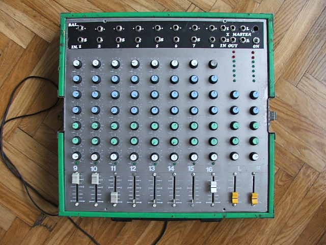

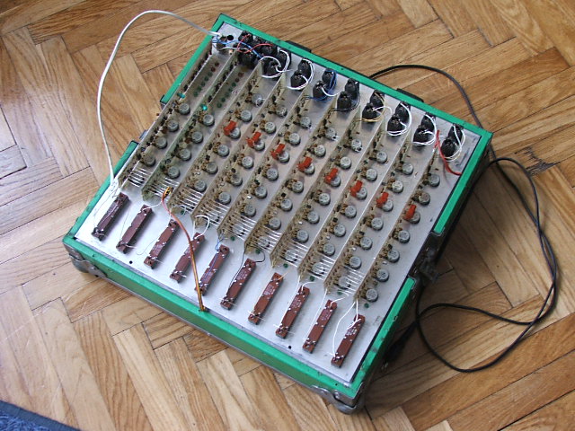

    Niedawno zostalem wlascicielem 8 kanalowego miksera samorobki(ale porzadnie wykonanego). Sprzet nie jet pierwszej mlodosci i wymaga czysczenia, wymiany kilku potencjometrow i renowacji obudowy ale mysle ze po malej renowacji bedzie to fajny sprzecik
    pierwszy problem jest w korekcji tonow kazdego z 8 kanalow - bas i wysokie dzialaja ok korekcja ma bardzo duzy zakres ale regulacja tonow srednich daje bardzo slabe efekty - na ucho +2db +1db. Chcialbym wykorzystywac sprzet do naglasniania malych koncertow w pubach i a bez regulacji srednich byloby ciezko.. Niestety nie mam pojecia jak zwiekszyc zakres regulacji wiec prsze o wasza pomoc
    Druga sprawa to czulosc wejsc i poziom wyjsc wydaja mi sie zbyt male. Myslalem o dostawieniu szeregowego rezystora do potencjometra gain w kazdym kanale ale nie wiem czy to dobry pomysl. Najlepiej byloby gdyby dalo sie tak ustalic wzmocnienie zeby mozna bylo podlaczac mikrofony dynamiczne poprzez pierwsze gniazdo lub podlaczac urzadzenia z wyjsciem liniowym do drugiego gniazda(kazdy kanal posiada wejscie zbalansowane i niezbalansowane)
    Dolaczam wlasnorecznie rozrysowany schemat:D i fotki urzadzenia.
    Pozdrawiam i z gory dziekuje.

    miszczu to nie ten suwaczek:D zaznaczylem w zalaczniku o ktory chodzi, ten z rezystorem 24k jest przy basie a ten jest ok. Srednie sa po prawej w czerwonym koleczku.
