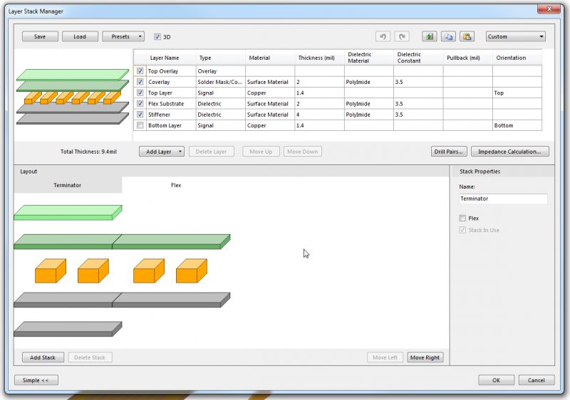

Planowanie warstw PCB
W projekcie wykonanym tylko z laminatu typu flex rozplanowanie poszczególnych warstw jest dosyć proste, aczkolwiek nadal potrzebujemy pamiętać o dodaniu punktów mocowania do panelu, a także bardzo często usztywnień itp. szczególnie, jeżeli na PCB montowane mają być elementy elektroniczne. Na obrazku poniżej pokazano przykładowy stos warstw dla laminatu typu flex. Pokazano to na przykładzie PCB do powyżej opisanej bramy układu mechatronicznego. Miejsca, gdzie znaleźć ma się element usztywniający, zamodelowano jako fragmenty laminatu typu rigid, co ułatwia jego edycję w programie 3D.

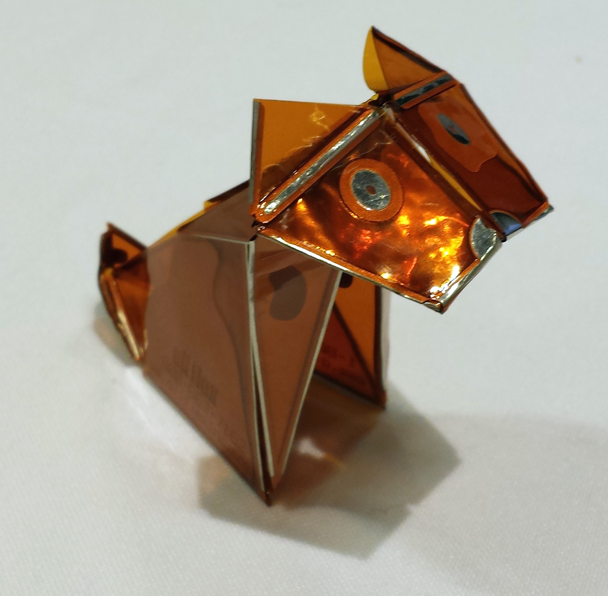

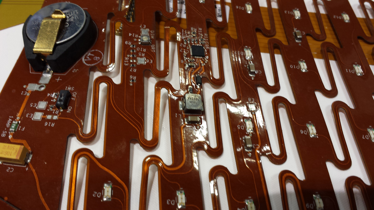

Jeśli jednak musimy wyginać laminat pod ostrym kątem, warstwa nad warstwą, to istnieje szereg sztuczek, z których możemy skorzystać. Opierają się one generalnie na zastosowaniu różnego rodzaju serpentyn, ze ścieżek, co nadaje im większej elastyczności, także w płaszczyźnie laminatu.
Na zdjęciu poniżej pokazano maleńką płytkę drukowaną, którą autor trzyma pomiędzy kciukiem a palcem wskazującym. Używa ona kilka fragmentów elastycznego laminatu w kształcie litery S, aby zmniejszyć minimalny promień gięcia między sekcjami, na których zamontowano komponenty. Nie jest to widoczne na tym zdjęciu, ale komponenty zostały zamontowane na odcinkach, które podklejono cienkim usztywniaczem na tylnej stronie płytki.
Ta koncepcja może oczywiście zostać rozszerzona w wielu kierunkach. Projekt przedstawiony poniżej miał być ultra-elastyczną tablicą-ekranem. Można zobaczyć na PCB wiele diod LED w matrycy na szerszych, sztywniejszych sekcjach. Cały układ był bardziej sztywny w tych sekcjach tylko z powodu ilości warstw folii miedzianej i poliimidu. Ponownie, wykorzystując zakręty w kształcie litery S pomiędzy tymi sekcjami, można całość zgiąć się w zakrzywiony ekran. Wierzę, że każda dioda LED była indywidualnie adresowana w matrycy, więc z pewnością na PCB jest bardzo dużo oddzielnych ścieżek.
Rozszerzmy tę koncepcję jeszcze dalej i otrzymujemy niesamowicie ciekawą aplikację, jaką pokazano na zdjęciu. Jest to BARDZO kompaktowa konstrukcja, dedykowana od produktu zaprojektowanego do noszenia w specjalistycznych ubraniach. Same sekcje układu elastycznego mają aż 8 warstw. Normalnie takie obwody typu flex nie byłyby w ogóle elastyczne, ale używając wygięć w kształcie S laminat daje się zgiąć wystarczająco, aby umożliwić montaż w obudowie, nawet z setkami szybkich połączeń w elastycznych ścieżkach.
Na zdjęciu powyżej widzimy płytki z ośmioma warstwami elastycznego laminatu i dodatkowymi czterema sztywnymi warstwami PCB. Warto zwrócić uwagę na to, że wierzchnia warstwa laminatu flex jest w pełni zalana miedzią – jednolita wylewka pełni tutaj rolę ekranu dla sygnałów znajdujących się wewnątrz. Dodatkowo, warto zwrócić uwagę na miejsce styku sztywnych PCB z elastycznym laminatem i zastosowane tam dodatkowe wzmocnienia.

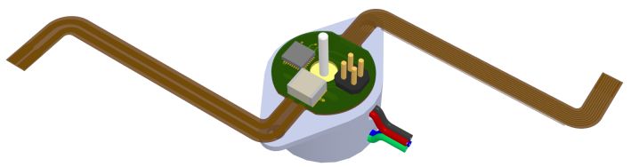

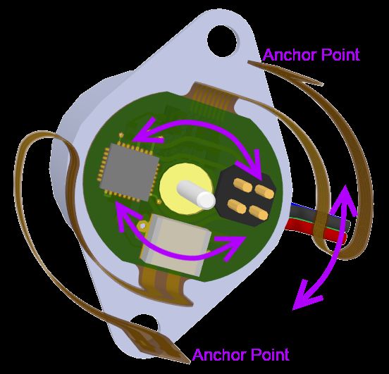

W kolejnym przykładzie projektujemy płytkę drukowaną, która zainstalowana ma być na silniku w taki sposób, że jego oś pozostaje nieruchoma, a obraca się cały silnik. Płytka ma za zadanie sterować silnikiem i jest połączona z układami na zewnątrz elastycznymi taśmami, zwiniętymi w cylinder wokół silnika tak, że ma on zapewnianą swobodę ruchów w szerokim zakresie.
Na rysunkach poniżej widzimy modele 3D przedstawiające płytkę zamontowaną na silniku:
Im dłuższe są pokazane tutaj wyprowadzenia, tym silnik ma większy zakres ruchów. Z łatwością uzyskać można kąty obrotu większe niż 360°
Na rysunku powyżej widzimy miejsca zaczepu taśm do zewnętrznych układów. Tego typu złożenie idealnie nadaje się do zastosowania jako sensor obrotowy lub do sterowania silnikiem krokowym, który wykonuje jedynie obrót o skończony kąt.

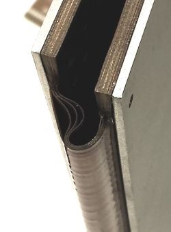

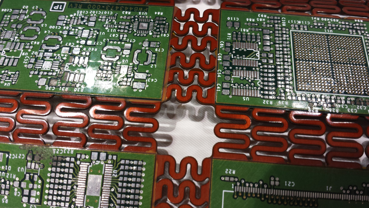

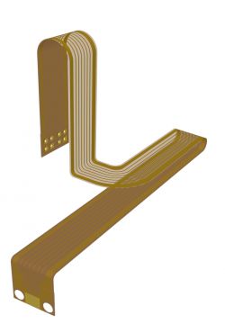

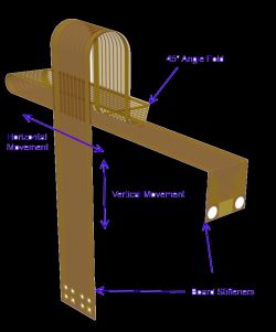

Aby uzyskać maksymalnie elastyczny laminat, konieczna jest minimalna liczba warstw sztywnej miedzi w PCB. Zazwyczaj są to dwie warstwy miedzianej folii rozdzielone poliimidowym substratem i przykryte folią z tego samego materiału. Co jednak zrobić, jeżeli w naszym systemie istnieje konieczność wykorzystania większej ilości warstw?
Problem ten często rozwiązuje się, układając jeden na drugim kilka niezależnych dwuwarstwowych laminatów typu flex, jak pokazano na zdjęciu po lewej stronie. Jednakże doprowadzić może to do sytuacji takiej, jak widzimy na zdjęciu – niektóre z warstw mogą być poddawane sporym naprężeniom, jeżeli nie dobierzemy odpowiednio długości każdej z sekcji flex-PCB.
Każdy szanujący się producent laminatów, zaznajomiony z nasza aplikacją, zasugeruje zastosowanie tak zwanej konstrukcji skoroszytowej (pokazanej po prawej stronie) do kompensacji długości poszczególnych segmentów płytki drukowanej.
Oczywiście taka konstrukcja nie jest pozbawiona wad – jest droższa niż równej szerokości odcinki flexa i jest problematyczna w projektowaniu. Często istnieją lepsze alternatywy, na przykład taka jak pokazana poniżej, gdzie poszczególne sekcje laminatu elastycznego nie znajdują się na sobie, tylko obok siebie:
