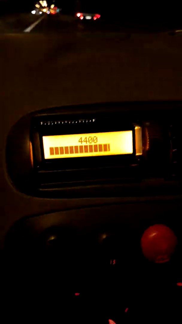

    Czy jest ktoś w stanie powiedzieć jakiego rodzaju sygnał obrotomierza idzie z ECU na kostkę zegara? Czy to szpilka, prostokąt, jakie wypełnienie itp. Sam do tej pory zmierzyłem jedynie napięcie i wynosi ono ok 6,4V i nie zmienia się w zależności od obrotów.
    Nie chcę fabrycznego obrotomierza, ani pobierać sygnału z OBD2, bo te rzeczy już przeszedłem. W tym przypadku chcę zbudować natywny obrotomierz na Arduino i chcę wiedzieć jaki tam idzie sygnał i jak go mierzyć.

    Prawdopodobnie sygnał prostokątny o wypełnieniu 30% tak ma większość 2imp na obrót

    Dokładnie nie pamiętam ale do "wysterowania" tego obrotomierza (fabryczny w seicento) to wystarczył sygnał z cewki zapłonowej w tym samochodzie (zasilanie cewki).

    W przypadku Ardunio ja to robiłem na przerywaniu w trybie CHANGE by wykrywał dwa zbocza co daje wynik w 0,5s z mała pomyłka 1Hz..
    w setup
    attachInterrupt(digitalPinToInterrupt(pinObrotomierz), Obrotomierz, CHANGE);
    ISR Obrotomierz
    void Obrotomierz() {
    impulsy_Obr++;
    A później na timerze albo w funkcji mills żeby co 500ms przypisał do innego bufora a ten zresetował
    ilosc_Impulsow_Obr=(impulsy_Obr*30); // Zapisanie licznik impulsow do bufora
    impulsy_Obr=0; // Zerowanie licznika by od nowa liczylo
    I bufor ilosc_Impulsow to już gotowy wynik realnych obrotów , są to częstotliwości od 24Hz do 260 Hz
    Tylko u mnie to był sygnał 12V miernik nie pokazuje prawidłowo tylko na oscyloskopie widziałem.. Dlatego robiłem dzielnik napięcia na 12-5V i podłączyć do pinu 2 lub 3 bo tylko na tych pinach jest przerywanie.

    Projekt okazał się prosty w wykonaniu. Poniżej kod pod LCD 2x16 jakby ktoś chciał. Zrobiłem zaokrąglenie do pełnych 10 poniżej 1000 i do pełnych 100 powyżej 1000, do tego ładny pasek od 750 do 6000 obrotów. Sygnał obrotomierza podałem bezpośrednio na pin Arduino. Jest tam ponad 5V, ale od kilku miesięcy działa świetnie i nic się nie uszkodziło.
