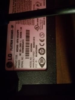

    Witam! Chciałbym podłączyc ps4 orginal ( 1 wersja z 2013 bodajże) do monitora LG flatron w2246s bf Pytanie brzmi jaki konwerter, przejściówkę trzeba zakupić aby to na sto procent zadziałało? Naczytalem się wiele o tym.. Jednym działa, drugim nie. Była mowa też o jakimś zewnętrznym zasilaniu etc.. Ilu ludzi tyle opinii, także zwracam się do was abyście mnie nalierowali co zakupić aby to podłączyć. Poniżej podeślę zdjęcie modelu monitora, jego wejścia. Jaką przejściówkę HDMI-VGA kupić do PS4 dla LG Flatron W2246S?

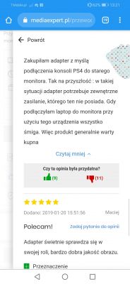

    Miałem w planach takie coś mediaexpert.pl/przewody-komputerowe/adapter-hdmi-vga-savio,id-1147991 aczkolwiek czytając opinie w mediaexpert natknąłem się na takie coś Jaką przejściówkę HDMI-VGA kupić do PS4 dla LG Flatron W2246S?
    Pierwsza opinia, i sam już nie wiem właśnie

    Większość adapterów w podłączeniu do PS4 będzie potrzebowała zewnętrznego zasilania, ponieważ port ma za małą wydajność i albo obraz będzie znikał co chwilę lub wcale się nie pojawi. Poprawnie takie adaptery działają z Xbox-ami.
