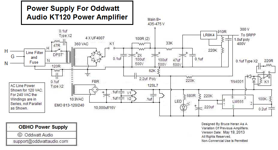

    aj123 wrote:
    I w zasadzie co daje zmiana prądu płynącego przez stabilizatory? (mówię o tym przełączniku). W tym układzie wynosi on 180mA lub 90mA. To jakaś "regulacja mocy"?
    To taki regulator prądu biasu, sam schemat jest niezły aczkolwiek można poszukać coś jeszcze lepszego.

    xpira wrote:
    Na tym schemacie są błędy w postaci braku kondensatora na wejściu rezystory na siatkach pierwszych powinny mieć wartość 1M om
    Nie jest on niezbędny(większość źródeł i tak nie ma na wyjściu żadnej składowej stałej) a impedancja wejściowa 100kΩ jest dla większości źródeł bez znaczenia.
    Problem może się pojawić jedynie jeśli dojdzie do zwarcia siatki pierwszej z katodą/drugą siatką bądź do jej zanieczyszczenia (znaczny prąd 1 siatki) przez materiał emisyjny.
    Jednak warto go zamontować bo koszt niewielki a jednak chroni przed różnymi "zdarzeniami".

    No to chyba będzie najlepszy wzmacniacz. Tylko przerobił bym nieco zasilacz Niekoniecznie trzeba tam wstawić lampę 6AN8 można wstawić np: ECC83. Dla poprawienia czułości można dołożyć lampy EF80.

    aj123 wrote:
    No to tak;
    1. Co właściwie zmieniłbyś w tym zasilaczu? Poza pozbyciem się tej duodiody.
    2. Do czego właściwie jest ten potencjometr 10k w zasilaczu?
    3. Ten rezystor biasowy ma 11.2R? Są takie w ogóle? :D Najbliższy dostępny to 11R, mogę pominąć te 0,2R?
    4. No i trzebaby tu wstawić korektor. Jak rozumiem, pomiędzy pierwszą a drugą lampe?
    2. Regulacja ujemnego napięcia siatki czyli regulacja punktu pracy
    3.Nie zrobi dużej różnicy. To jest bardziej lokalne USZ niż bias, za bias odpowiada ten 10K
    4. Korektor powinno wstawić się przed stopniem wzmacniającym.
    Układ z dzielonym obciążeniem nie wzmacnia więc korektor mocno by przeszkadzał osłabiając sygnał.

    Ogólnie to rezystory nie będą tu jakoś bardzo obciążane.
    Dałbym tylko te większe 0.5/1W z tego powodu że są solidniejsze.
    Ten kondensator PIO koło KT120 nie będzie miał na sobie prawie żadnego napięcia bo on jest między pierwszą siatką a masą.
    Drugi między katodą triody a siatką KT120 już zobaczy konkretne napięcie.
    Ale nie będzie to 300V bo lampa to nie tranzystor. Spadek napięcia na triodzie będzie wynosić te paręnaście-parędziesiąt V.
    250V można by zaryzykować. Osobiście wpierw odpaliłbym stopień przedwzmacniacza i sprawdził za pomocą kondensatora i diody ile wynosi pik napięcia podczas maksymalnego wysterowania. A jak ma kolega oscyloskop to wtedy tylko odczytać na ekranie.
    Ale jak nie to można bez problemu wstawić 0.22uF albo nawet i 0.1uF, różnica dla pasma przenoszenia żadna.
    Policzy kolega jakie jest pasmo przenoszenia układu RC formowanego przez ten kondensator PIO i rezystor 220k.
    Dla 100nF wychodzi -3dB na poziomie 7.2Hz. Spokojnie wystarczy do przenoszenia 20Hz na dole pasma audio.
    Przełącznik przy LM317HV służy do zmieniania prądu spoczynkowego.
    Im mniejsza wartość rezystora tym większy prąd. Wzór I=1.25V/R.
    Zmieni to punkt pracy lamp. Przy większym prądzie spoczynkowym dla klasy A można wydusić większą moc.

    Między siatką triody a masą już jest rezystor 100kΩ.
    Rezystor na wyjściu powinien być. Może być zwykłe 100Ω.
    Powinien być równy spadek. Chodzi o wyrównanie różnic pomiędzy lampami.
    Ten dzielnik 220kΩ/62kΩ jest po to aby podnieść potencjał żarnika.
    Bo katoda jednej z triod w 6SL7 będzie miała gdzieś 150V względem żarnika w spoczynku, a w piku jeszcze więcej.
    Jest taki parametr jak maksymalne napięcie żarnik-katoda i może dojść do uszkodzenia lub do "dziwnych" zjawisk. 6SL7 ma tylko 90V więc trzeba będzie podnieść potencjał żarnika.
    Jeśli brak kondensatorów na odpowiednie napięcie to bez problemu można to rozwiązać łącząc dwie sztuki szeregowo.
    Dwa kondensatory po 400V w szeregu + równoległe rezystory wyrównawcze po 100k (1W minimum, najlepiej 2W). Chociaż nawet bez wyrównawczego nie powinno być problemu.
    Akurat w tym wypadku nie będzie problemu z uszkodzeniem kondensatora.
    360V da ok.510V co kondensator na 500V bez problemu zniesie, zwłaszcza że jest włączany już przy rozgrzanych lampach (czyli od razu będzie obciążony).

    Połączyć z AC można. Trzeba ten dzielnik podpiąć do środkowego odczepu pomiędzy połówkami 3.15V.
    Rezystor podłączyć pod 4Ω aby niepotrzebnie nie zaniżał impedancji obciążenia.
    Zresztą może być nieco więcej niż 100Ω.
    Grunt żeby coś było co ograniczy indukowanie napięcia w transformatorze przy braku obciążenia.
