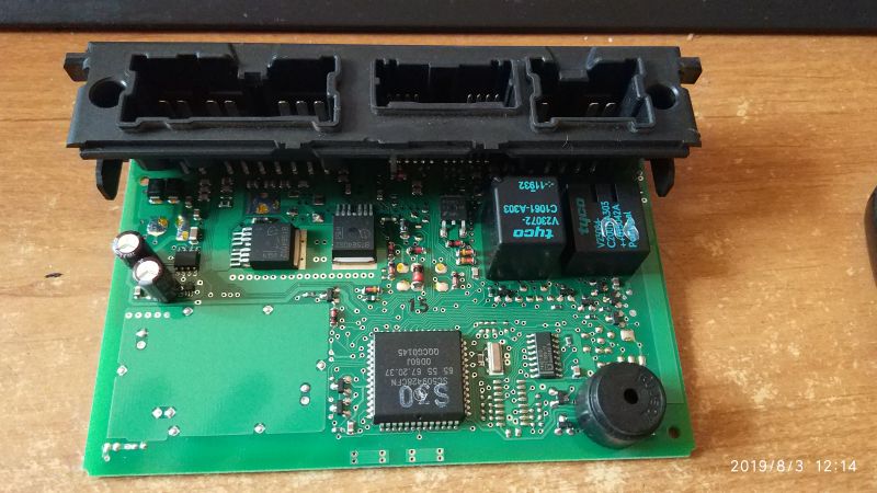

Niedawno kupiłem Amerę 2002r, N16, 1.8 z gazem. Miała być na chwilkę, ale polubiłem ją.
I tutaj potrzebuję Waszej pomocy, mianowicie mam kilka usterek, które chciałbym usunąć.
Przeszukałem już cały net i nie znalazłem odpowiedzi.
Problem 1: Nie działa mi buzzer ostrzegający o włączonych światłach oraz (włączanie oświetlenia w dzrzwiach ale tylko kierowcy)
Sprawdzone dojścia sygnałów do TIME CONTROL UNIT, wszystkie dochodzą, więc uszodzony TCU I teraz prośba. ma ktoś schemat TCU? Nr 28551BM 402 5WK4 85 13 (Siemens).
Spróbuję to naprawić bo jestem elektronikiem, ale bez schematu się nie da. JEśli uda mi się naprawi, to udostępnię co i jak dla innych zainteresowanych.
Problem 2: Niedziałający przełącznik szyb od strony pasażera: problem rozwiązany- nadpalone styki w przełączniku... rozebrać, przeczyścić styki(nadpalone)... Tylko bardzo uważaćc przy
rozbieraniu, tam śą kulki i sprężynki!!!
Problem 3: Niedziałająca klimatyzacja. Szczerze, to jeszcze się za nią nie zabierałem.Jakieś sugestie jak się dobrze za nią zabrac??
Pozdrawiam i służę pomocą jakby trzeba było.
