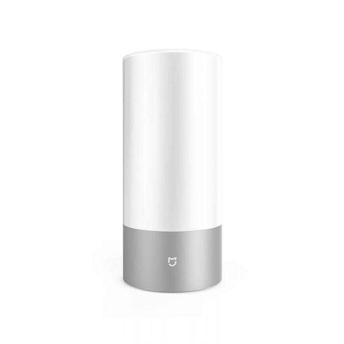

    Pewnego razu postanowiłem stać się właścicielem lampki nocnej RGB, którą można sterować urządzeniem mobilnym jak smartfon czy tablet, a w niedalekiej przyszłości może i nawet asystentem takim jak Google Home, czy Alexa Amazon. Nie potrzebuje dużej mocy, aby móc czytać przy jej świetle literaturę piękną i raczej preferuję podejście proekologiczne jeśli chodzi o zużycie energii. Lampka ma pełnić funkcję głównie dekoracyjną tworząc przyjemny nastrój w pomieszczeniu. Przeglądając ofertę dostępnych na rynku rozwiązań doszedłem do wniosku, że ceny tego typu urządzeń są rozczarowująco wysokie, więc postanowiłem zbudować lampkę własnoręcznie. Moją uwagę przykuł jeden z modeli marki Xiaomi, a mianowicie Mi Bedside Lamp (cena około 250 pln). Na tym projekcie będę bazował podczas budowy. Całość planuję wykonać z materiałów ekologicznych, oczywiście w miarę moich skromnych możliwości.
    Prosta lampka nocna RGB WiFi w stylu Xiaomi - WS2812B + ESP8266 ESP-01S + słoik
    1.1. Lampka nocna Mi Bedside Lamp Silver.

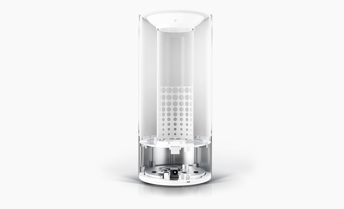

    1.2. Lampka nocna Mi Bedside Lamp Silver – schemat budowy wewnętrznej.

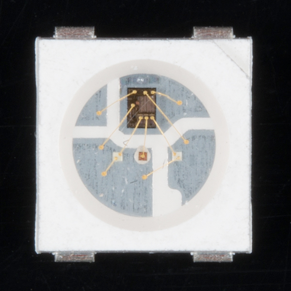

    Na rynku dostępne są dwie wersję WS2812 i WS2812B, standardowa wersja WS2812 posiada sześć nóżek, natomiast wersja z dopiskiem B tylko cztery. Największą różnicą między modelami jest zabezpieczenie przed odwrotnym podłączeniem zasilania diody dla wersji B, gdzie w przypadku standardowej wersji kończyło się to zniszczeniem elementu elementu.

    Podczas pracy, czy zabawy z WS2812 i WS2812B należy pamiętać, aby:
    - Nie przekraczać napięcia zasilania powyżej 5V, ponieważ uszkodzimy układ.
    - Dodać kondensator elektrolityczny o pojemności od 100µF do 1000µF (na 6.3V lub wyższy) przy zasilaniu pierwszej diody.
    - Dodać rezystor o wartości od 300Ω do 1kΩ pomiędzy mikrokontrolerem, a pierwszym pinem DIN i aby umieść go jak najbliżej diody.
    - W miarę możliwości jak najbardziej skrócić odległość pomiędzy mikrokontrolerem, a pierwszą diodą.
    - Nie podłączać diod przy włączonym zasilaniu. Jeśli nie mamy innego wyboru, to należy zachować kolejność: masa, zasilanie, linia sterująca, a odłączamy w odwrotnej kolejności.
    - Jeżeli diody zasilane są z oddzielnego źródła zasilania, to najpierw należy doprowadzić zasilanie do diod, a następnie do mikrokontrolera.

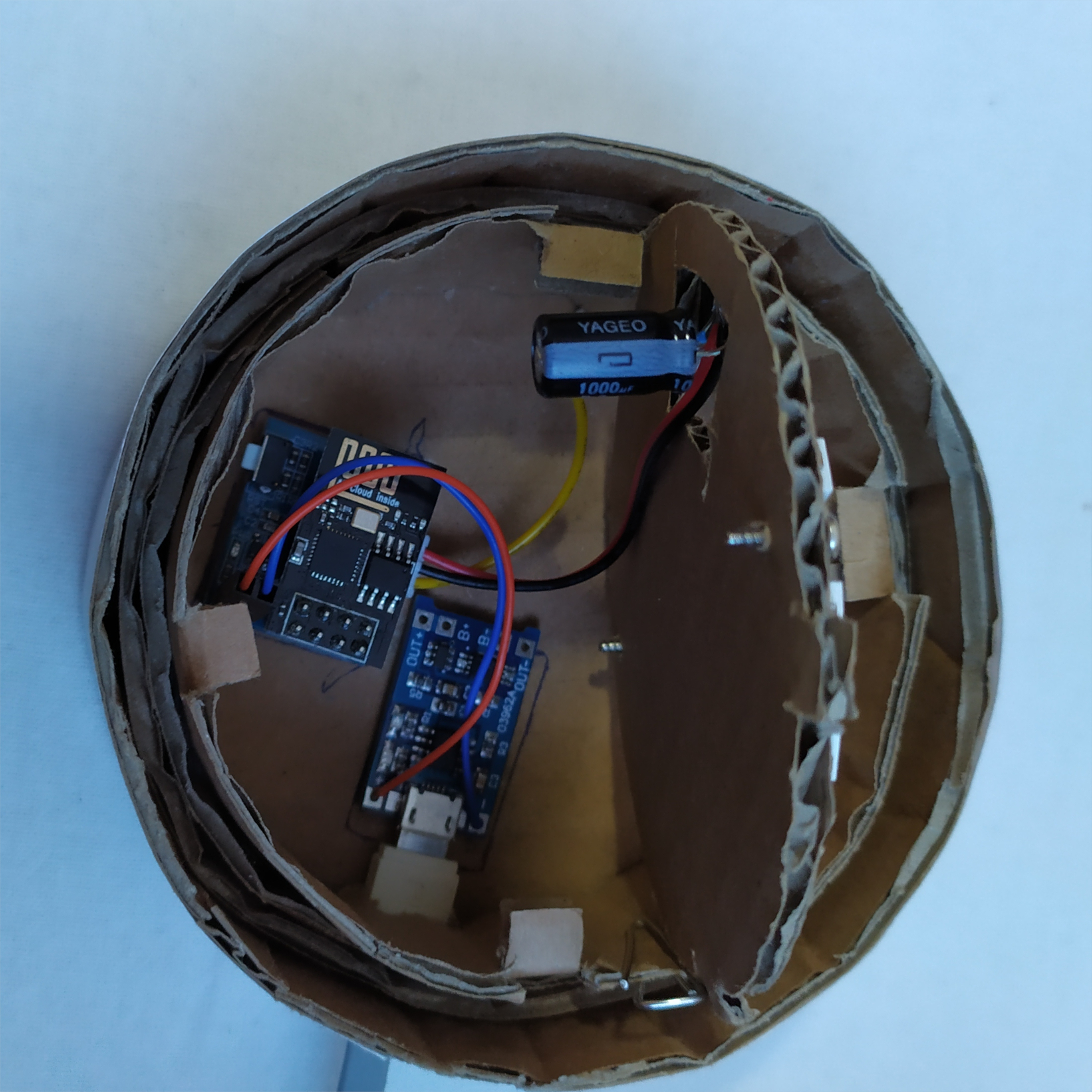

    - Gniazdo wejściowe microUSB do zasilania układu. Z racji braku gniazda użyłem moduły TP4056, co daje dodatkową możliwość zastosowania w przyszłości zasilania bateryjnego z ogniw 18650.
    - Koło diod WS2812B + moduł ESP8266 (ESP-01 / ESP-01S) + łącznik ESP-01S/ESP-01 RGB LED. W tym konkretnym projekcie zostało użyte koło z 16 diodami. Cały taki zestaw można kupić w pewnym chińskim markecie online za kilka dolarów. Linka nie podam, ale wystarczy wpisać: „WS2812B ESP8266” w wyszukiwarce marketu.

    4. Schemat połączeń
    Jeśli korzystamy z gotowego zestawu, to schemat połączeń jest bardzo prosty.
    4.1. Schemat połączeń wszystkich podzespołów.

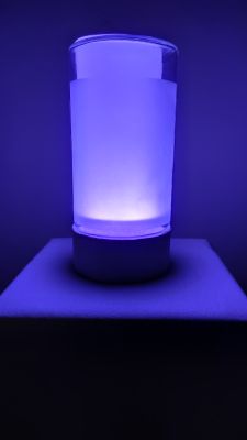

    6. Efekt końcowy
    Efekt końcowy prezentuje się tak, jak to widać na poniższych zdjęciach. Należy zaznaczyć, że w rzeczywistości podświetlenie jest bardziej jednolite, niż widać to na zdjęciach. Prawdopodobnie ekspozycja podczas robienia zdjęcia byłą zbyt długa, ale ciężko zrobić w inny sposób zdjęcia w nocy bez dobrego sprzętu. Obsługa lampki odbywa się przez interfejs sieciowy pod adresem 192.168.0.100.
    Prosta lampka nocna RGB WiFi w stylu Xiaomi - WS2812B + ESP8266 ESP-01S + słoik Prosta lampka nocna RGB WiFi w stylu Xiaomi - WS2812B + ESP8266 ESP-01S + słoik Prosta lampka nocna RGB WiFi w stylu Xiaomi - WS2812B + ESP8266 ESP-01S + słoik Prosta lampka nocna RGB WiFi w stylu Xiaomi - WS2812B + ESP8266 ESP-01S + słoik Prosta lampka nocna RGB WiFi w stylu Xiaomi - WS2812B + ESP8266 ESP-01S + słoik Prosta lampka nocna RGB WiFi w stylu Xiaomi - WS2812B + ESP8266 ESP-01S + słoik Prosta lampka nocna RGB WiFi w stylu Xiaomi - WS2812B + ESP8266 ESP-01S + słoik Prosta lampka nocna RGB WiFi w stylu Xiaomi - WS2812B + ESP8266 ESP-01S + słoik Prosta lampka nocna RGB WiFi w stylu Xiaomi - WS2812B + ESP8266 ESP-01S + słoik Prosta lampka nocna RGB WiFi w stylu Xiaomi - WS2812B + ESP8266 ESP-01S + słoik Prosta lampka nocna RGB WiFi w stylu Xiaomi - WS2812B + ESP8266 ESP-01S + słoik

    zadam1 napisał:
    Tylko jedna uwaga trochę kolory się nie zgadzają, zielony świeci czerwony i na odwrót , tylko niebieski świeci jak trzeba
    To też dziwne, jutro to dokładnie sprawdzę i dam znać.
  • #19 18245490
    zadam1
    Posty: 55
    Ocena: 13
    Znalazłem przyczynę w kodzie było NEO + GRB
    Adafruit_NeoPixel strip = Adafruit_NeoPixel(16, 2, NEO_GRB + NEO_KHZ800);
    poprawiłem na NEO + RGB
    Adafruit_NeoPixel strip = Adafruit_NeoPixel(16, 2, NEO_RGB + NEO_KHZ800);
    teraz kolory są ok
