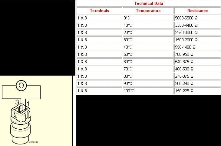

stonefree napisał: Witam wszystkich. Wymieniłem już drugi czujnik temperatury w obudowie termostatu w Golfie 4 1,4 16V AKQ 75 km. Wskaźnik temperatury na starym czujniku wskazywał 90 stopni, a w bloku 001 odczytywałem 70 stopni. Po wymianie czujnika wskaźnik wskazuje poprawnie 90 stopni, a w bloku 001 mam 65 stopni. Gdzie powinienem szukać problemu?
czujnik temperatury w golfie to dwa oddzielne czujniki w jednej obudowie...jeden dla ECU drugi podaje temperaturę silnika na zegary.Wejdz w zegary i sprawdź parametry-vag com kanał 17...to ze na desce jest 90 nic nie znaczy-wskazówka stoi pionowo od 70 do 100 stopni.Podaj wartości
Dodano po 11 [minuty]: wacek.wacek napisał: Spróbuj podłączyć zamiast czujnika potencjometr bezpośrednio do sterownika silnika i sprawdzić emulując czujnik czy temp wskoczy powyzej 66
A nie łatwiej wziąć zwykły multimetr i sprawdzić oporność....
