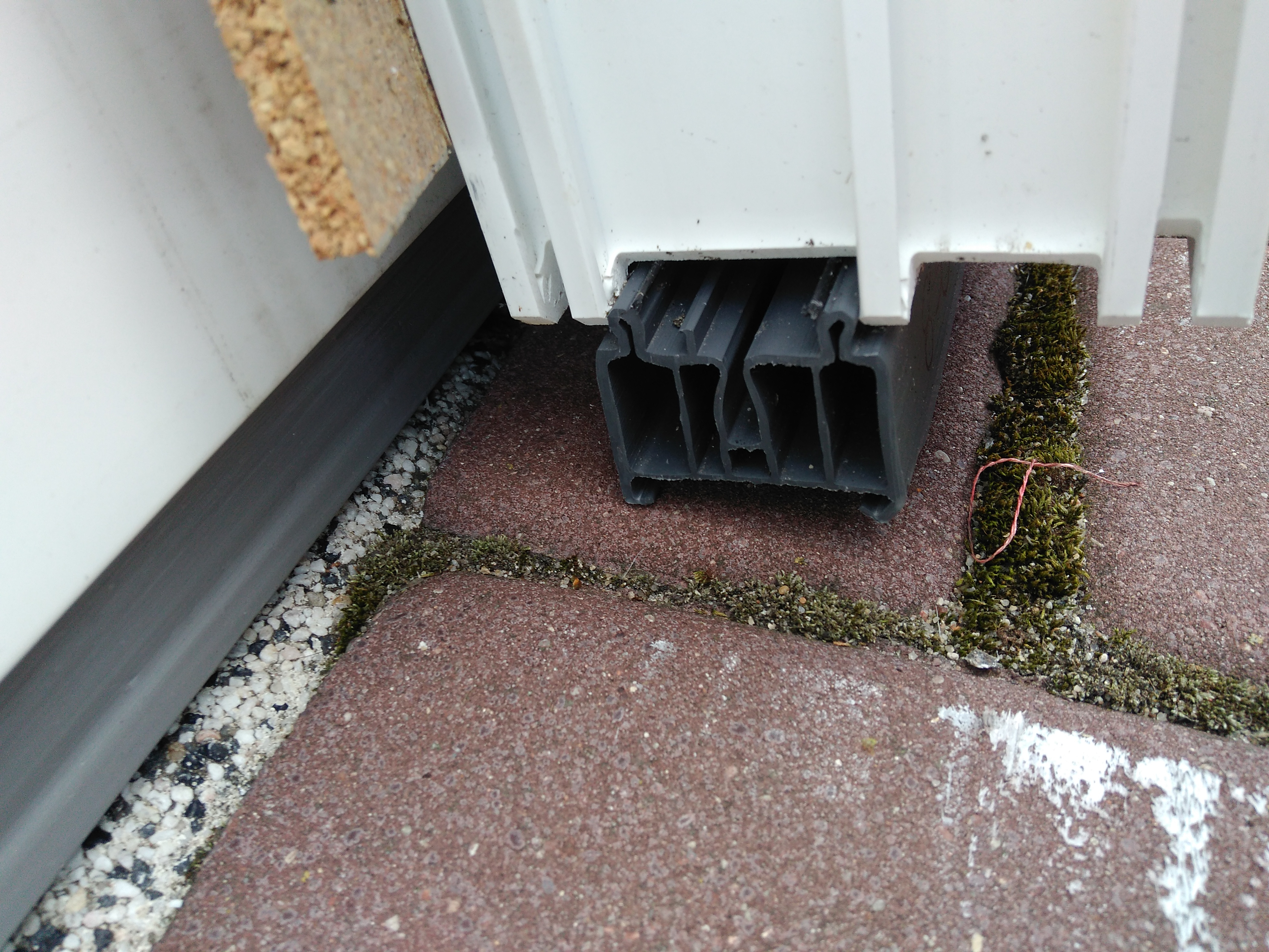

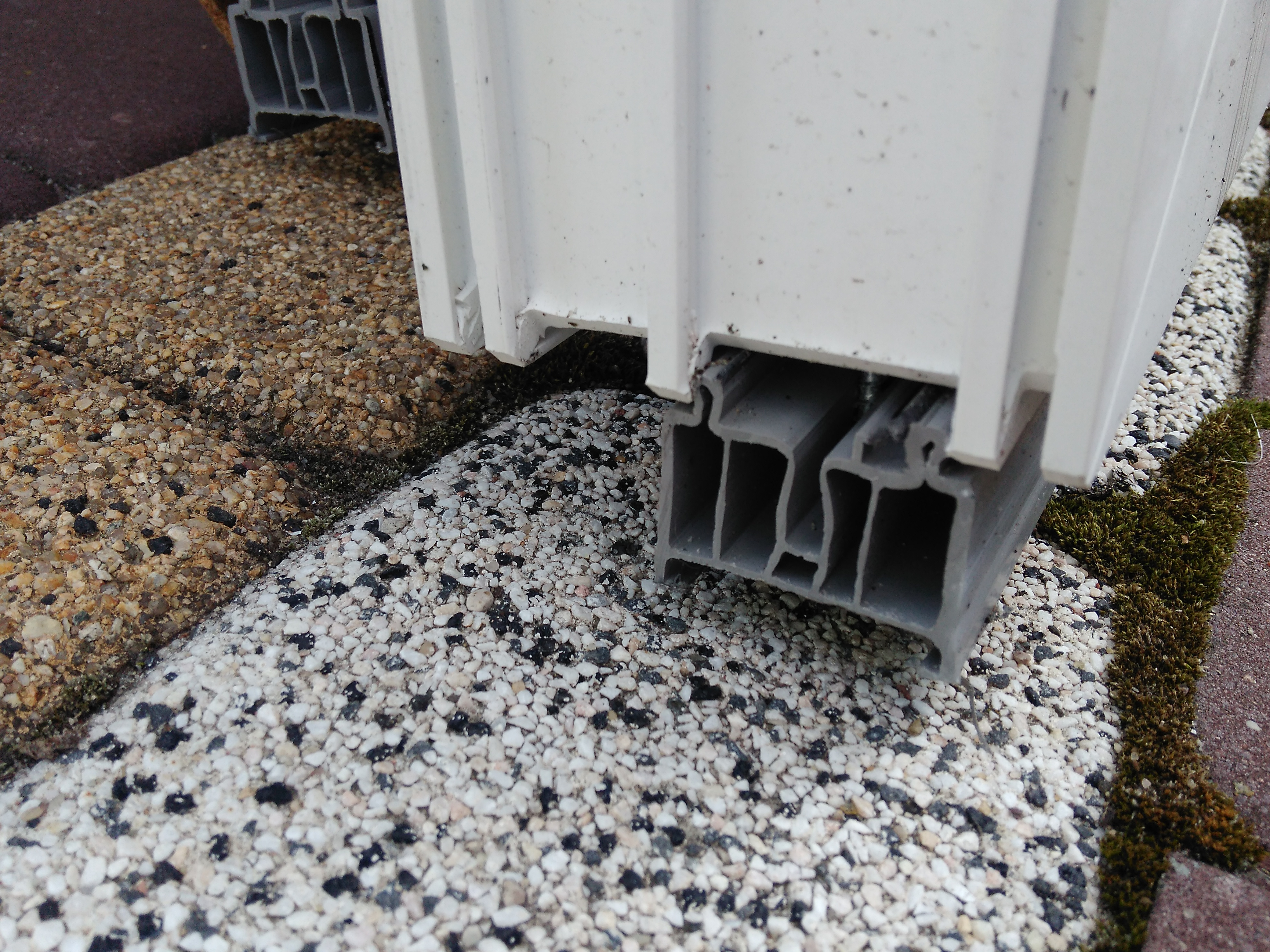

    Witam wszystkich mam pytanie otóż zamówiłem okna PCV i pod spodem jest listwa, wyczytałem że to listwa pod parapetowa pytanie czy powinna pozostać przy montażu i czy w środku tej listwy są kanałki czy powinno się tam dać, wpuścić piankę montażową czy zostawić puste kanałki w tej listwie. Dzięki...

    Zostawić i zamontować parapety.

    palmus, bardzo dziękuje za odpowiedź na pewno listwa pozostanie tak jak radzisz, pytanie jeszcze było co z kanałkami w tej listwie, czy nie lepsza byłaby izolacja gdyby w te kanałki wysycił piane...

    Zostaw puste.

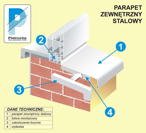

    Listwa ta wymusza w miarę prawidłowy montaż parapetów - tak że jak najbardziej ją powinno się używać przy montażu okien /wykonawcy często ją usuwają bo im np wygodniej/
    O co chodzi:
    Co zrobić z listwą znalezioną pod oknami PCV i czy powinna zostać przy montażu?

    Oczywiście, że nie ma zakazu wypełniania ich pianką, ale i tak przy montażu parapetów wszędzie idzie piana.Moim zdaniem hipotetyczny mostek cieplny jest tu bez znaczenia.

    OCH bardzo dzięki,co do kanałków w listwie pozostawiłem puste okno wstawione.......
