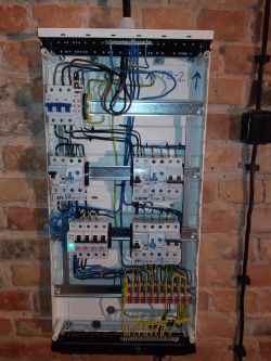

    także i ja proszę o uwagi do wykonania rozdzielnicy, które jest na zdjęciach:
    prośba o uwagi do wykonania rozdzielnicy prośba o uwagi do wykonania rozdzielnicy prośba o uwagi do wykonania rozdzielnicy prośba o uwagi do wykonania rozdzielnicy prośba o uwagi do wykonania rozdzielnicy
    Uwagi odnośnie projektu to zupełnie inna kwestia. Podobnie z tym, że każdy rodzaj zabezpieczenia jest od innego producenta.
    Informacyjnie tylko napiszę, gdzie ta rozdzielnica będzie używana,co będzie zasilać i jak jest ona zasilana.
    Typ sieci zasilającej budynek jest TN-C, zasilanie 3F, wykonany rozdział PEN bezpośrednio za licznikiem rozliczeniowym, na kondygnacji 1. Rozdzielnica ze zdjęć znajduje się na kondygnacji 3. Zabezpieczenie przedlicznikowe 40A, za licznikiem zabezpieczenie 32A i WLZ YDY 5x 6 mm Cu. Między tą rozdzielnicą ze zdjęć a licznikiem jest jeszcze jedna rozdzielnica, gdzie ten WLZ idący od licznika rozdziela się na kilka WLZ, które zaplanowane są do zasilania rozdzielnic takich, jak ta ze zdjęć. W tamtej rozdzielnicy są FR-y na te dalsze WLZy a na wejściu zasilania jest powtórzone zabezpieczenie 32A (takie jak za licznikiem, zgadza się, jest tam brak selektywności). Wszystkie WLZ wykonane 5x 6 mm Cu - między licznikiem a tą pośrednią rozdzielnicą YDY, a dalej jako YKY 5x 6 mm Cu ze względów estetycznych (jak widać na zdjęciu).
    Rozdzielnica jest przeznaczona do zasilania pomieszczenia, które najogólniej rzecz biorąc można nazwać: o funkcji biurowej. W pomieszczeniu brak wody. Poszczególne obwody będą prowadzone natynkowo (taka estetyka) i ze względu na to, że zapotrzebowanie w poszczególnych pomieszczeniach może się dosyć często zmieniać, zdecydowano się na umieszczenie rozdzielnicy w każdym takim pomieszczeniu.
    Co będzie zasilane:
    * obwody ze stanowiskami pracy z komputerami, zabezpieczone RCBO B10A, obliczone na zasilanie dwóch takich stanowisk - 3 obwody
    * piece elekryczne akumulacyjne, zabezpieczone RCBO C16A - 2 obwody
    * obwody gniazdek ogólnego przeznaczenia - zabezpieczone B16, poprzedzone RCBO C16A (zamiast RCBO mógłby być zwykły RCD, ale jest RCBO) - 3 obwody, plus jeden jako zapas
    * oświetlenie - zabezpieczone nadprądowym B6 2P - to jest taka trochę furtka na to, żeby można było łatwo zmienić te eSki B6 na kolejne RCBO - 2 obwody
    Połączenia w rozdzielnicy:
    * w liniach zasilań DY 6mm
    * za RCBO/nadprądowymi DY 2.5mm na złączki ZUG
    * do kontrolek świecących DY 1.5mm (kontrolka 3f nie jest dobezpieczona)
    * ochronny od wejścia zasilania na listwę DY 6mm
    Trochę długi mi ten post wyszedł (jak zwykle w sumie), ale tak jak w temacie: prosze przede wszystkim uwagi do wykonania.

    Stosuj LGY, zabezpieczaj wskaźniki faz, stosuj jednolitą aparaturę modułową, nie ściągaj izolacji z żył nożem. Obejrzyj sobie zdjęcia rozdzielnic fachowców tego forum. Pomyśl o rozłącznikach bezpiecznikowych. Pokaż projekt i dokumentację powykonawczą.

    Kolorystyka PEN. Tylko po opisie wiadomo co to jest.
    Pkt. 9 zastosował bym przekrój min dla WLZ czyli 10 Cu, choćby po to by zmniejszyć spadki napięć, a przy okazji jaka jest długość tego WLZ 5x 6mm2 ?

    Ogólnie nie wygląda źle ta rozdzielnica.
    Szkoda tylko, że aparaty każdy z innej parafii.
    Czy i gdzie jest ochronnik przeciwprzepięciowy?
    WLZ wygląda tak, że od układu pomiarowego biegnie jakieś 20 metrów jako YDY 5x 6mm^2 po budynku pod tynkiem (zarządca nie dysponuje planami z zaznaczonym przebiegiem), następnie jest płytka odgałęźna/zaciskowa, gdzie jest dołączony kolejny odcinek YDY 5x 6mm^2 o długości 16 metrów i ten biegnie natynkowo w rurce, kończy się na S303 (ten zdublowany) i jest tam rozdzielnica. Od tej rozdzielnicy WLZ będą się rozchodzić w kilka miejsc - maksymalnie po 15 metrów jeszcze i to jest YKY 5x 6mm^2 prowadzony na tynku bezpośrednio.
    Czyli w sumie mamy 51 metrów tego WLZ od układu pomiarowego do aparatów, które to rozprowadzają na poszczególne obwody.
    Moc umowna jest 17kW, przy czym nie ma obecnie jasności czy taka zostanie, czy będzie zmniejszona. Pewnie się koledzy złapią za głowę, że to jest nie ta kolejność - no i pewnie będziecie mieć rację.
    Odnośnie samego przyłącza, to nie mam jasności, ale najprawdopodobniej moc przyłączeniowa jest bliska temu 17kW, ze względu na to że operator powiesił zabezpieczenie przedlicznikowe 40A. Z tabeli niby wynika, że 40A przedlicznikowe odpowiada 25kW przyłączeniowemu. Z tej samej tabeli wynika, że przedlicznikowe 25A odpowiada 16kW mocy przyłączeniowej. Nie wiem jakie stopnie stosuje ENEA Operator na przedlicznikowym i czy ma coś między 25A i 40A, ale jak nie ma, to prawdopodobnie wniosek o moc umowną 17kW był złożony, żeby się dostosować do istniejącego zabezpieczenia przedlicznikowego. A wszystko z tego względu, że tam było wznowienie świadczenia usługi na istniejącym przyłączu (zarządca tak dalece nie ma dokumentacji, że była to jedyna opcja szybkiego podłączenia się do sieci).
    Cały ten wywód powyżej napisalem po to, że możliwe, że moc umowna zostanie zmiejszona i wtedy ten WLZ, jeżeli obecnie z kalkulatora wynika że jest trochę blisko swoich możliwości, będzie jednak obciążany mniej niż to 17kW.

    Z opisu wynika że podany przekrój nie ma racji bytu w tym WLZ-cie. Ale naszkicuj planowaną instalację z podaniem długości i planowanymi odbiornikami, będzie trochę łatwiej.
    Przy okazji przekrój PEN na szynę N to również nieporozumienie.
