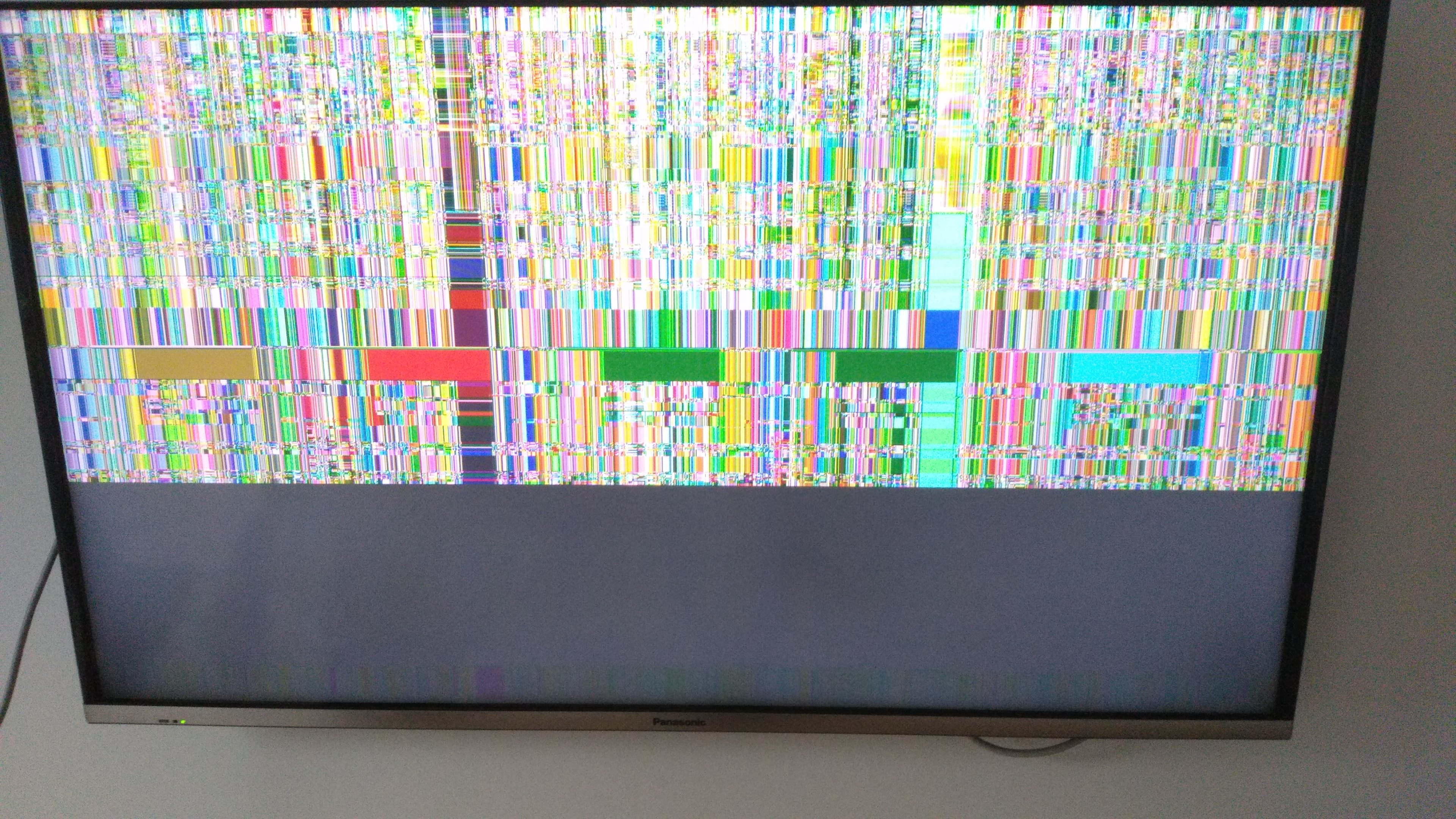

    Komputer nowy, dzisiaj przyjechały części i mam problem dotyczący wyświetlania obrazu (milion kolorów od których można dostać epilepsji) problem stoi po stronie komputera bo ekran był testowany i działał. Komputer po włączeniu pracuje na trybie awaryjnym (działają wszystkie wentylatory) + wyświetla się zglitchowany ekran.

    Dobrze, ze podales konfiguracje komputera...
    Sprawdzales z inna karta? Z innym monitorem?

    Karta graficzna MSI RX570
    Procesor Ryzen 3 1200
    Płyta MSI B450M PRO-M2 V2
    Ram Hyperx Predator 16gb w dwóch kościach DDR4 u-dimm 3333MHz
    Monitor po podłączeniu do innego komputera normalnie wyświetla ekran. Niestety nie mam jak przetestować z inna karta, a karty zintegrowanej w tym procesorze nie ma. Karta nowa, więc mam nadzieję że nie ma usterek.

    Skad wiesz, ze komputer uruchamia sie w trybie awaryjnym skoro nic nie widzisz na ekranie?

    Kolega pomaga z problemem i on zrobił temat. Twierdzi, że to przez to że wszystkie wentylatory pracują, bo jest obciążenie, ogólnie lepiej pominąć temat trybu awaryjnego :)

    Uruchom komputer bez ramu lub karty graficznej i sprawdz czy piszczy, jezeli nie to raczej nic nie startuje.
    Postaraj sie o jakas karte graficzna na podmiane.
    Jaki masz zasilacz? Wszystko jest dobrze podlaczone i poskladane?
