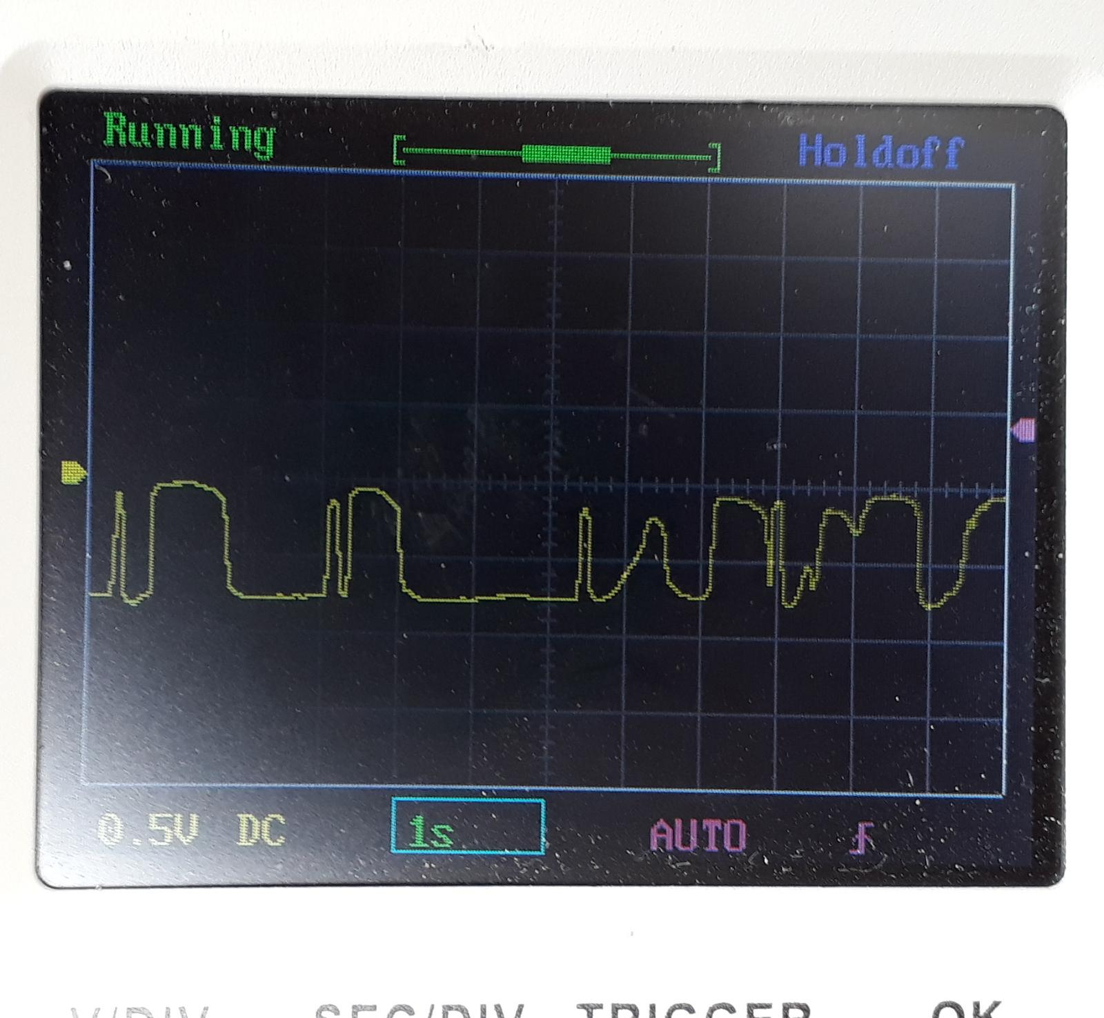

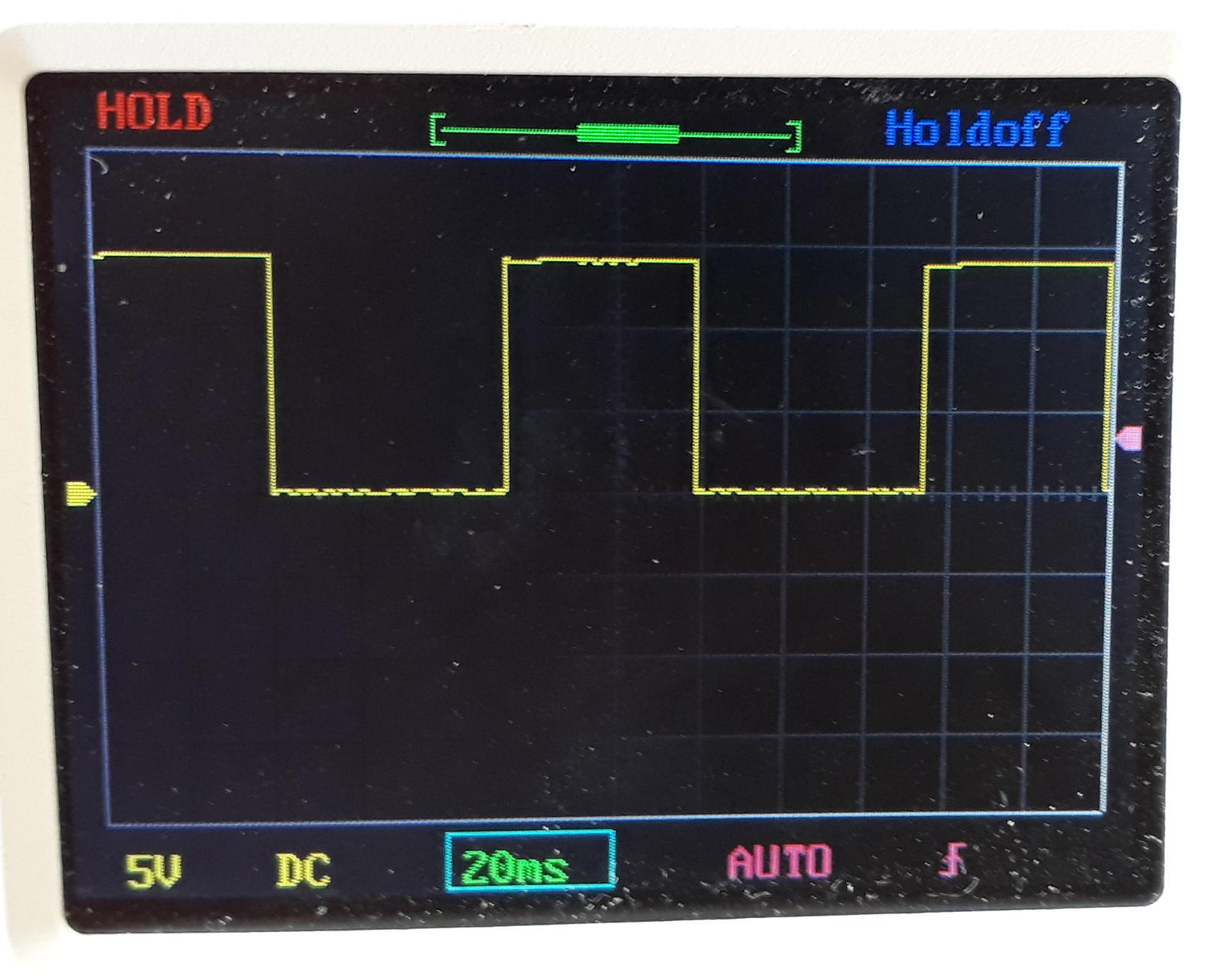

Proszę o pomoc w następującym temacie.
Skoda Fabia 1.2 TSI mojego taty, stosunkowo niski przebieg 36kkm. Pojawiają się błędy P0135 (17127) (sonda lambda B1 S1 układ podgrzewania, usterka) - często oraz rzadziej P0134 (17131) (ta sama sonda, brak aktywności). Drugi z nich zapala lampkę MIL. Jest on pewnie następstwem pojawiania się pierwszego błędu o grzaniu sondy i wg moich obserwacji pojawia się przy rozruchu letniego silnika i pozostawieniu go przez jakiś czas na obrotach jałowych.
Sonda lambda została wymieniona na nową firmy Bosch, ale dokładnie te same dwa błędy nadal się pojawiają. Oto co do tej pory poczyniłem (jestem elektronikiem hobbystą, nie samochodowym).
- Zbadałem rezystancję obwodu grzania nowej sondy - 3,6 Ohma, czyli raczej prawidłowo.
- Zbadałem napięcie na przewodach od grzania sondy, na zimnym silniku - oscylogram poniżej. Pomiar za kostką sondy (na przewodach które do niej wchodzą). Wygląda na to, że grzanie jest regulowane PWM przy czym współczynnik wypełnienia chyba zmienia się wraz z temperaturą silnika.
- Zbadałem napięcie generowane na wyjściu sondy (na wiązce od strony samochodu, przed jej kostką) przy "przegazówce" - wygląda mi na poprawne (sorry za odwrotną polaryzację):
- Odczyt zaawansowanych parametrów za pomocą VCDS pokazuje podejrzanie wysoką rezystancję sondy ok. 70kOhm, o ile odczytuję dobry parametr (zrzuty z VCDS na końcu postu). Nie widzę na liście parametrów wskazania z sondy, które by mówiło o bogatej/ubogiej mieszance, więc nie wiem czy źle szukam, czy też ECU nie odbiera poprawnie sygnału z sondy.
Pytania:
- Nie badałem jeszcze rezystancji wiązki od sondy do ECU. Czy po drodze jest jeszcze jakaś kostka, czy tylko kostka przy ECU i kostka przy sondzie?
- Czy powyższe objawy wskazują na konieczność wymiany ECU? Jeśli tak, to proszę o wskazówki jakiego ECU szukać - czy musi być "wykodowany" z poprzedniego auta, koniecznie nowy, itp.
Będę wdzięczny za każdą sugestię i pomoc. Pozdrawiam, Artur.
