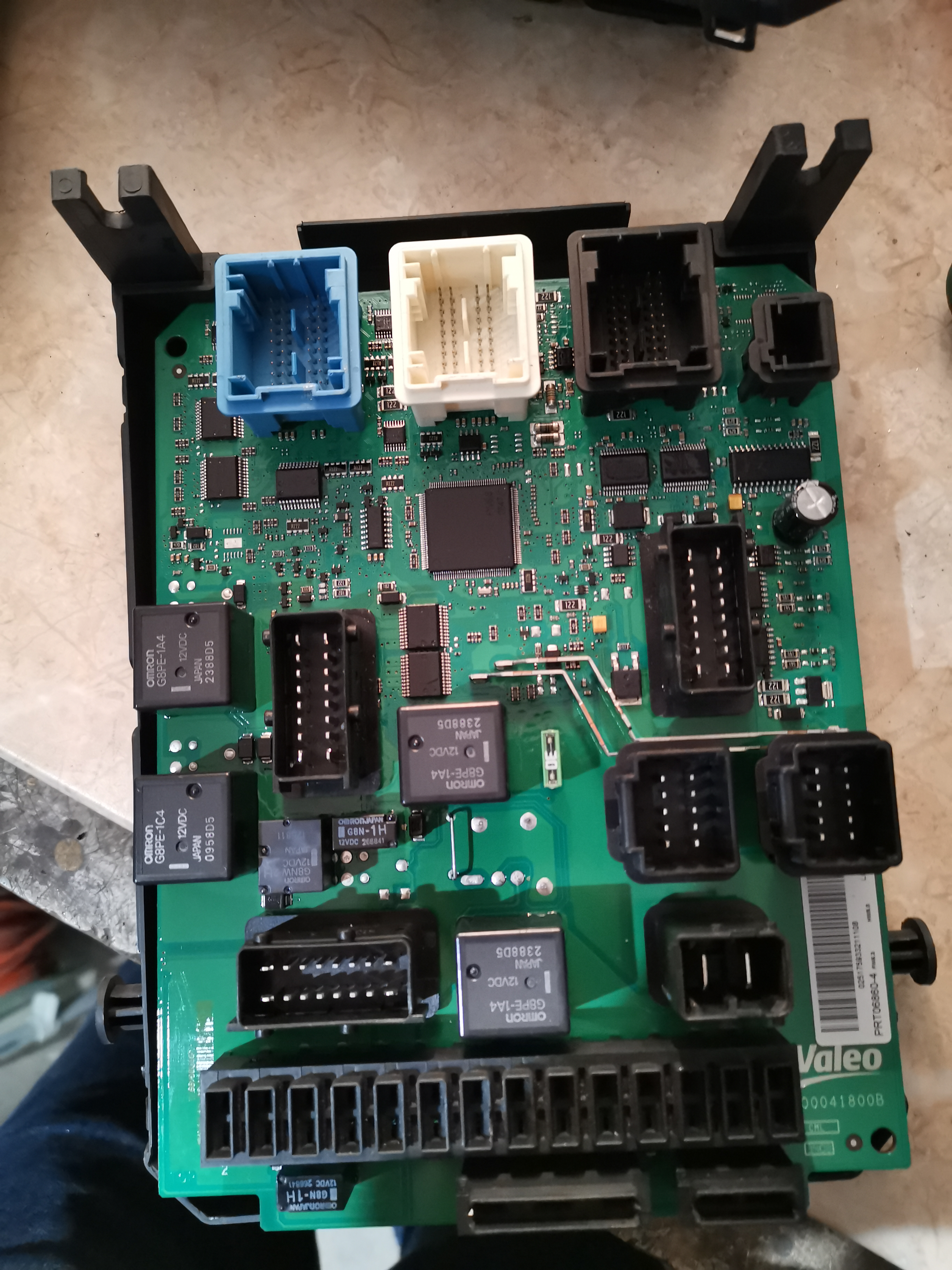

    witam odświeżam temat,
    gdzie jest w BSI przekaźnik do tej rejestracji? po zamianie BSI ECU działa i klima i rejestracja wiec problem z klima lezy w ECU a z rejestracja w BSI zaczynam od Rejestracji wiec który to przekaźnik.
  • #5 18260580
    ak4777777
