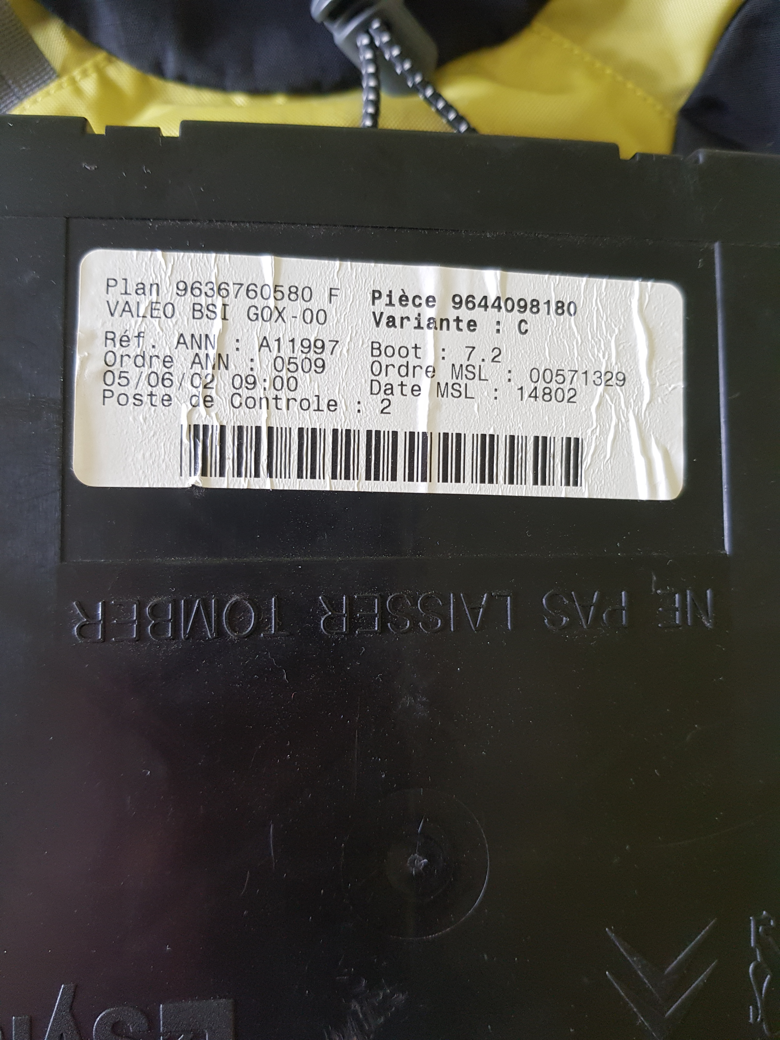

    Bez zbędnego wstępu. Pierwszy raz zgrywałem wsad i niestety nie mogę odczytać z tego wsadu PINu. Ogólnie będę bardzo wdzięczny, jeśli ktoś rzuci okiem i da znać czy ten wsad ma wgl "ręce i nogi". Dzięki wielkie ;)

    Czytane z mc68hcxxxxx czy z 95128 czy z 95160 czy z 93c56?
    Vin vf33hrfnc82583932? Pin F5B9 ? To wyszlo mi z procesora mc68 .Na 93c56 error 95128 error. 95160 bad dump ale immo off robi.
    Na drugim programie 95160 pin 1122
    #3 18100332
    grzesiekw12
    Tu nie trzeba żadnych kalkulatorów, tylko zanegować wsad. Wtedy widzisz wszystko jak na dłoni. To co cię interesuje to cztery magiczne znaki "F5B9" Mam prośbę do autora, czy mógł by zamieścić pełny opis z naklejki i zgrać dodatkowo flash ? Ostatnio walczyłem z takim bsi, dłuuugo walczyłem.

    Więc tak jako fan 307 po sprzedaży jednego kupiłem 2 następne. Sprawne cabrio i nie odpalające SW. Oba 2.0 Pb 136 KM. Z tą różnicą, że cabrio miało inny sterownik, a SW inny (magneti marelli). Tutaj pojawił się problem, kupiłem zapasowe BSI, ale pojawił się problem z jego odczytem. Na tą chwilę chce wyczyścić pozostałe 2 BSI, zakodować w cabrio i zobaczyć czy wszystko działa. Posiadam carproga i robię tak jak koleś w TYM filmie. jeśli ktoś byłby w stanie mi łopatologicznie wyjaśnić co i jak będę wdzięczny. Jeśli ktoś mógłby za niewielką opłatą zapoznać mnie z tymi modułami zapraszam na PW, bo szkoda mi dwóch sztuk wywalać.
    PS: dzięki za pin, ale ten akurat miałem, chciałem się tylko dowiedzieć czy zawartość jest poprawna.

    Tutaj dane z BSI, którego wsad zamieściłem w 1. poście:
    Czy wsad BSI do Peugeot 307 jest poprawny? Nie mogę odczytać PINu.
    Po zagraniu plików carprogiem (MCU->MOTOROLA->HC12 i później wybór 912D60 i zaznaczenie read) wrzuciłem je do programu IMMO universal decoding i wgralem z powrotem, ale zastanawiam się czy to wystarczy. W tej chwili właśnie skończyłem proces.
