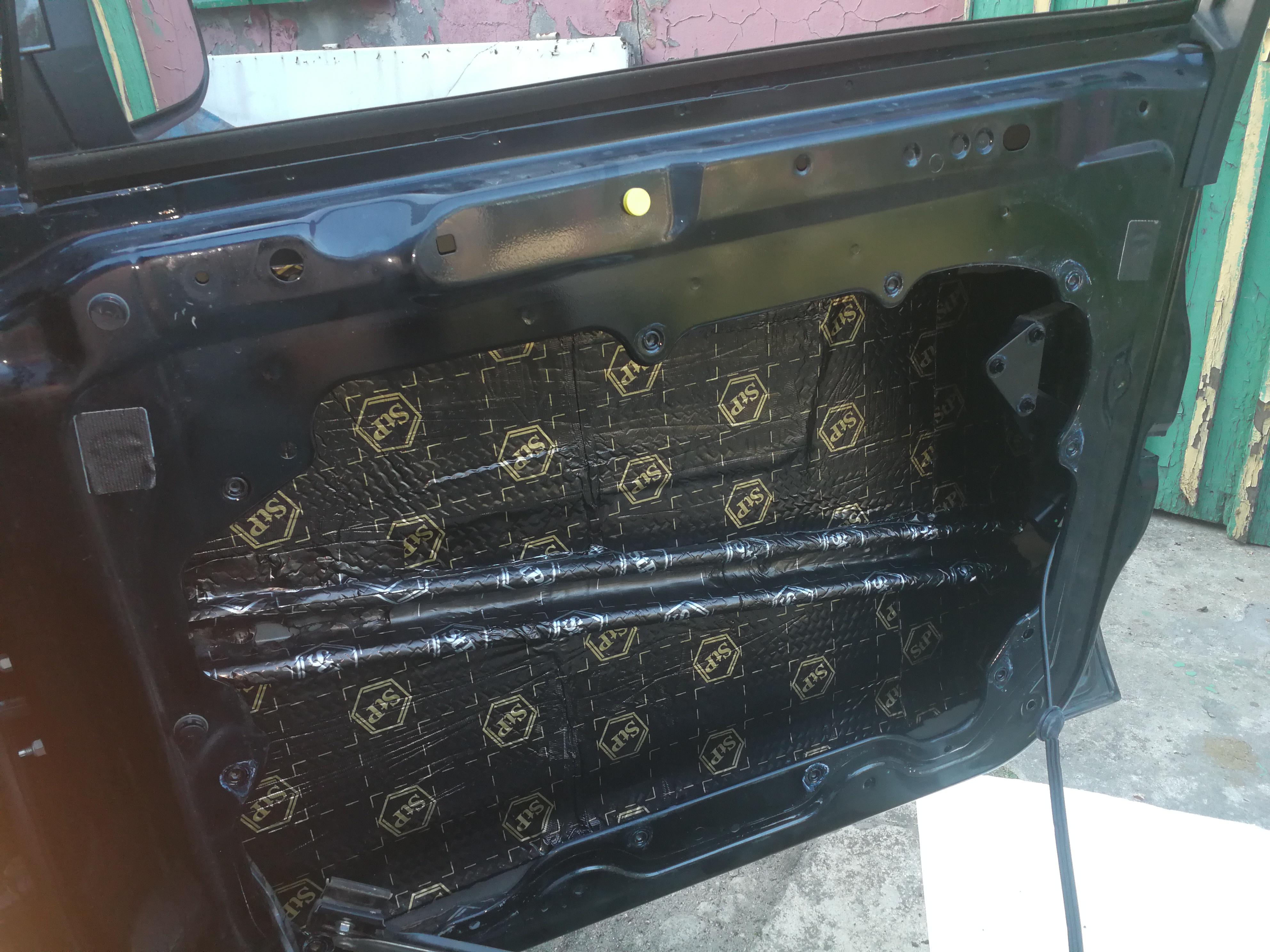

    Mam też Focusa mk2. I powiem Ci że jak masz zmieniać głośniki w tym budżecie to kup oryginalne. Ale nie zwykłe tylko sony z niebieską membraną. Z przodu też są 16cm głośniki. A za resztę pieniędzy wygłusz sobie drzwi matami. Najtaniej to ctk standard. I już będzie grało spoko. Seria w Fordzie nie jest najgorsza, a i basu mają więcej niż inne głośniki w twoim budżecie. Dodatkowo zasilane z radia to już w ogóle.
