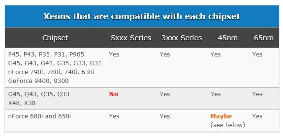

    Witam posiadam plyte głowna : GA-G31M-ES2C (rev. 1.x)
    i chcialbym włożyc do niej intel xeon e5450 czy jest to możliwe i czy bedzie trzeba bylo pobrac pliki micro code.

    Płyta GA-G31M-ES2C (rev. 1.x) jest z układem info. http://www.gigabyte.pl/products/page/mb/ga-g31m-es2c_1x#sp
    Mostek północny:
    Obsługa chipsetu Intel® G31 Express
    CHIP-set Intel G31 Express obsługuje Xeon E5450 info. https://www.delidded.com/lga-771-to-775-adapter/2/
    Czy Intel Xeon E5450 będzie działać z płytą GA-G31M-ES2C (rev. 1.x)?
    Kup Xeon e5450 z adapterem info. temat na elektrodzie https://www.elektroda.pl/rtvforum/topic3514974.html
    Czy Intel Xeon E5450 będzie działać z płytą GA-G31M-ES2C (rev. 1.x)? Czy Intel Xeon E5450 będzie działać z płytą GA-G31M-ES2C (rev. 1.x)? Czy Intel Xeon E5450 będzie działać z płytą GA-G31M-ES2C (rev. 1.x)?
    Uwaga!
    Przy szukaniu Xeon E5450 szukaj tego z opisem >> Współczynnik TDP: 80W

    kiss39 napisał:
    Uwaga!
    Innych nie ma. Jak nie będzie w opisie, że ma TDP 80W to też będzie miał TDP 80W.
    Ja bym natomiast zwrócił uwagę na inny detal. Niektóre procesory są modyfikowane do zamontowania w podstawkach 775 (mają frezowane dodatkowe wyżłobienia na krawędziach, żeby można było bez modyfikacji podstawki na płycie je zamontować. Jeśli nie będzie to wymagało dużej dopłaty to na to warto zwrócić uwagę. Jeśli kupi się bez dodatkowych wyżłobień to albo je trzeba frezować samemu, albo wycinać plastikowe wypustki w gnieździe procesora na płycie.
    Zdjęcie przykładowego procesora z dodatkowymi wyżłobieniami jest na przykład w poście wyżej - widać, że na każdym z czterech boków jest wyżłobienie - dwa są oryginalne, dwa dorobione.
    Jeszcze jedna rzecz - istnieją dwie rewizje tych procesorów, teoretycznie nowsza rewizja E0 jest lepsza niż starsza C0. Starsza rewizja ma oznaczenie SLANQ, nowsza SLBBM. Tym niemniej ta kwestia jest bardziej istotna przy chęci podkręcania, co na posiadanej płycie G31 i tak będzie w praktyce ledwo możliwe, tak więc obie wersje będą Ok.
