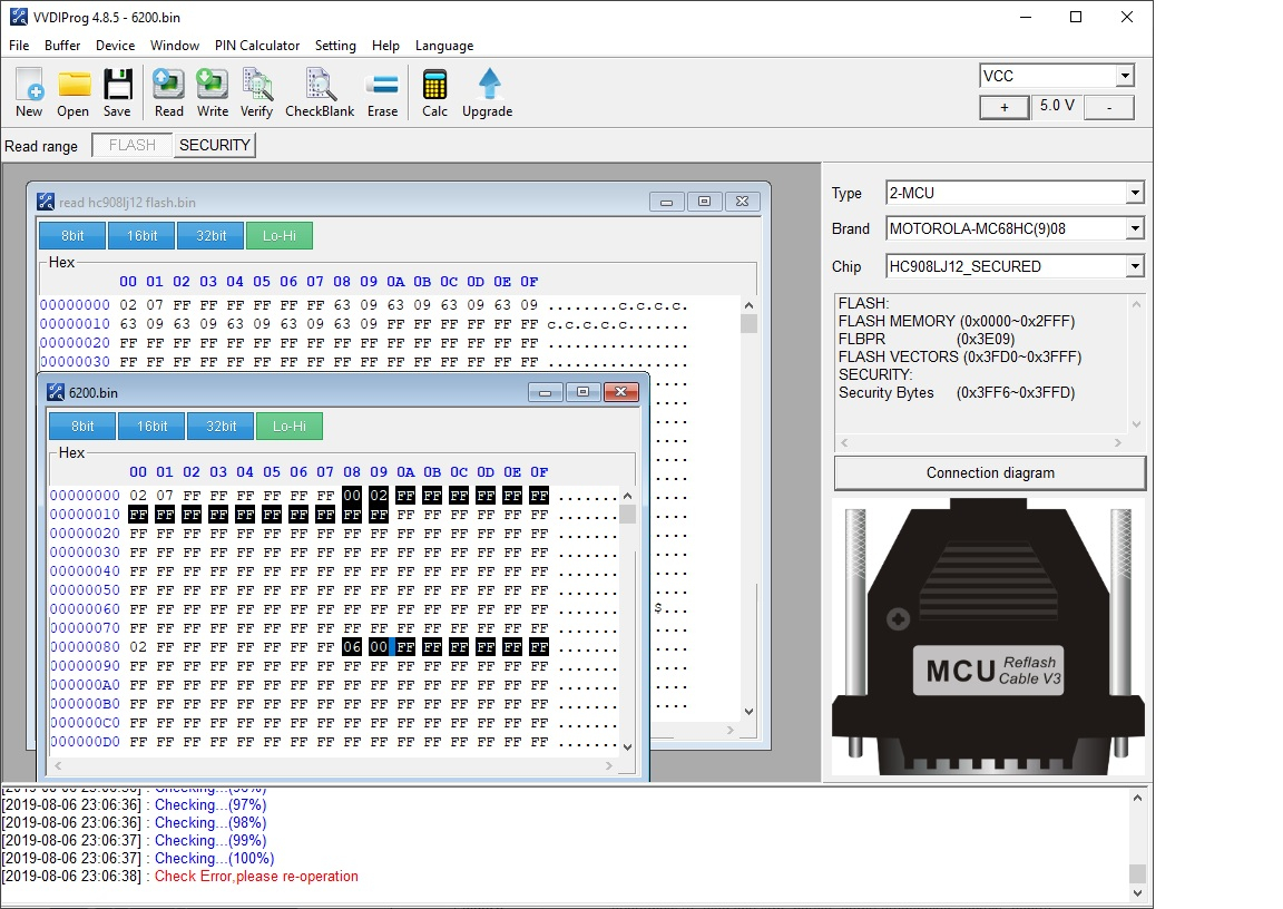

#1 18101353 06 Sie 2019 23:37 brylant238 brylant238 Poziom 12 #1 18101353 06 Sie 2019 23:37 Czyta poprawnie a nie zapisuje, nawet próba kasowania nieudana. Cały czas są stare dane

#5 18411003 18 Sty 2020 14:46 kamyczek kamyczek Poziom 38 Pomocny post? (+1) #5 18411003 18 Sty 2020 14:46 A skasowaleś przed zapisem . To blok flash nie eep.wiec trzeba pewnie najpierw skasować żeby zapisać ...
#6 18416838 21 Sty 2020 02:24 Lucki Lucki Poziom 21 Pomocny post? (0) #6 18416838 21 Sty 2020 02:24 nie kasuje kolego po skasowaniu dalej flash zapisany
#7 18417413 21 Sty 2020 12:55 kamyczek kamyczek Poziom 38 Pomocny post? (0) #7 18417413 21 Sty 2020 12:55 No cóż jak masz całą zawartość ,to ten procek programuje np. beeprog 2 z elneca .
#8 18424943 24 Sty 2020 22:21 brylant238 brylant238 Poziom 12 Autor tematu Pomocny post? (0) #8 18424943 24 Sty 2020 22:21 Lucki napisał: mam to samo udało Ci się ? Kasowałem jtagiem sokowym a zapisywałem vvdi progiem.
