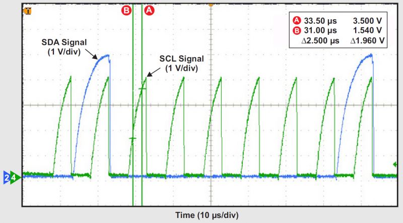

Duże czasy narastania
Czasy narastania zazwyczaj stanowią problem, gdy są zbyt wolne, potencjalnie powodując, że sygnał nigdy nie dociera do progu napięcia stanu wysokiego (VIH) w odpowiednim czasie. Jako że na czasy narastania wpływa wiele elementów interfejsu - rezystory podciągające, pojemność szyn i inne, problemy z czasem narastania można zazwyczaj najprościej rozwiązać za pomocą silniejszego podciągnięcia linii do stanu wysokiego, co oznacza, zastosowanie opornika o niższej rezystancji. Interfejs I²C określa maksymalne dozwolone czasy narastania w oparciu o maksymalną częstotliwość zegara używanego w systemie. W wersji 2.6 specyfikacji I²C maksymalny czas narastania dla standardowego i szybkiego trybu pracy wynosi, odpowiednio, 1000 ns i 300 ns.
Rysunek 1 pokazuje sygnał zegarowy (SCL), który ma problematyczny czas narastania. SCL nigdy nie osiąga 100% napięcia zasilania. Ten zbyt wolny czas narastania wpływa na czas trwania stanu wysokiego w czasie okresu zegara, ponieważ sygnał potrzebuje więcej czasu, aby osiągnąć 70% VCC (3,5 V w tym przypadku, gdzie VCC wynosi 5 V). Na rysunku 1 czas narastania zbocza (dla trybu standardowego) jest zbyt duży, ponieważ maksymalny dozwolony czas wynosi 1000 ns, a zmierzony w tym przypadku czas równy jest 2500 ns.
Niektóre urządzenia I²C są uruchamiane poprzez wykrywanie odpowiednio szybkiego zbocza sygnału, co oznacza, że zbyt wolno narastający impuls spowoduje, że układ taki nie wykryje w ogóle zbocza, co doprowadzić może do niepoprawnego działania systemu.
Rys.1. Linie z dużym obciążeniem pojemnościowym i słabymi opornikami podciągającymi charakteryzują się niedostatecznie szybkim narastaniem zbocz sygnałów.

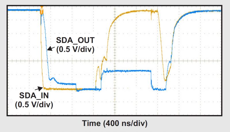

Przesłuch
Zwykle widoczny jest na linii danych (SDA), chociaż może występować również na linii zegarowej (SCL), przesłuch jest wynikiem szybkich czasów narastania/opadania na linii i sprzężenia pojemnościowego ze sobą obu linii - SCL i SDA. Sprzężenie to odbywa się poprzez pojemność pasożytniczą dwóch równolegle prowadzonych linii.
Rysunek 2 pokazuje oscylogramy linii SDA i SCL podczas aktywnej komunikacji na linii I²C, w której widoczny jest przesłuch podczas narastających i opadających krawędzi sygnałów. Na rysunku 2 przesłuch nie wpływa na integralność sygnałów, ponieważ linia danych (SDA) pozostaje powyżej VIH lub poniżej VIL w czasie stanu wysokiego na linii zegarowej (kiedy dane są rzeczywiście próbkowane).
Rys.2. Przykład niewielkiego przesłuchu, który tylko marginalnie ma wpływ na integralność sygnałów interfejsu I²C.[/center]
Przesłuch pomiędzy liniami SDA i SCL może być problematyczny, jeśli w magistrali znajdują się bufory/translatory z akceleratorami czasu narastania. Urządzenia z akceleratorami narastania mogą wyzwalać zbocze narastające powyżej progu niskiego poziomu napięcia wejściowego (VIL). W wersji 2.6 specyfikacji I²C VIL jest zdefiniowany na 30% VCC. Tak więc, każdy przesłuch, który powoduje narastanie zbocza ponad wartość VIL, spowoduje włączenie akceleratorów czasu narastania. W niektórych przypadkach na linia SDA nie spowoduje to negatywnych konsekwencji, ale w przypadku linii SCL skończyć może się to generowaniem fałszywego zbocza narastającego dla urządzenia podrzędnego i może w rzeczywistości przerwać działanie maszyny stanu urządzenia podrzędnego, co może spowodować nieprawidłowy odczyt danych lub nawet zablokowanie magistrali.
Dodanie dodatkowej pojemności na magistrali w liniach SDA oraz SCL może pomóc, ale wartość pojemności, którą można dodać, jest mocno ograniczona ze względu na maksymalną pojemność całej magistrali, wymienioną w specyfikacji I²C - 400 pF zarówno w trybie standardowym, jak i szybkim dla wersji 2.6 I²C specyfikacja. Najlepszym podejściem do rozwiązywania problemu przesłuchów jest umieszczenie małych szeregowych rezystorów w liniach SDA/SCL i zminimalizowanie pasożytniczej pojemności magistrali między ścieżkami SDA i SCL.

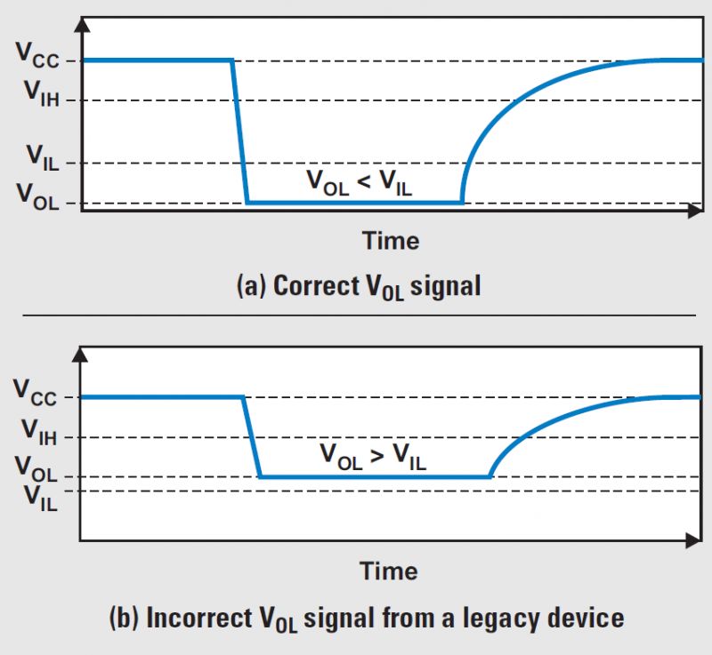

Wyższy poziom VOL niż założony
Wysoki poziom napięcia progowego stanu niskiego – VOL – może sprawiać problemy, gdyż w sytuacji takiej układy interpretuje niepotrzebnie sygnały jako logiczny stan niski. Niektóre urządzenia slave I²C (zwłaszcza starsze) mają na wejściu słabej klasy tranzystory polowe (FET) i generują wysoki poziom VOL, który może nie spełniać standardu VIL (szczególnie w przypadku niskiego VCC, takiego jak logika 1,8 V lub 1 V). Innym powodem tego może być wybór rezystorów podciągających – zbyt silne podciągnięcie (tj. oporniki o za małej wartości), może skutkować poziomami VOL wyższymi niż VIL, ustawiając w ten sposób linię w stanie nieustalonym.
Rysunek 3 przedstawia wizualną reprezentację stanów VOL i VIL. Na rysunku 3a poziom VOL jest poniżej progu VIL, więc urządzenie odbierające dane może prawidłowo interpretować stany linii danych/zegara jako niskie. Rysunek 3b pokazuje z kolei poziom VOL jako wyższy niż próg VIL, ale także niższy niż VIH. Linia SDA/SCL na rysunku 3b jest w stanie nieustalonym, co jest niedozwolone w interfejsie I²C. Sygnał może być interpretowany przez urządzenie odbiorcze jako niski lub wysoki, w zależności od konstrukcji stopnia wejściowego urządzenia.
Aby ustrzec się pojawiania się stanów nieustalonych na liniach SDA i SCL, zastosować należy większe oporniki podciągające sieć. Jeżeli ograniczającym je czynnikiem są czasy narastania sygnałów w sieci, wtedy rozważyć można zastosowanie dodatkowych buforów I²C w interfejsie.

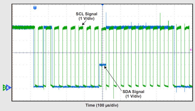

Niezamierzone konflikty transmisji
Konflikty na liniach omawianego interfejsu pojawiają się, gdy w tym samym czasie załączone są dwa tranzystory FET – jeden typu P, drugi typu N. Jeden z nich podciąga daną linię do góry, do zasilania, a drugi ściąga w dół, do masy. Rezultatem takiej sytuacji jest dosyć wysokie napięcie VOL na linii, które wpada w „szarą strefę” pomiędzy napięciami VIL oraz VIH, definiującymi graniczne napięcia poziomów logicznych. W większości systemów nie jest to poważnym problemem, ponieważ master w sieci ma wejścia pracujące jako otwarty dren i nie może wygenerować takiej sytuacji samodzielnie. Jednakże, w niektórych układach spotkać można inne rozwiązanie, niektórzy wykorzystują układy push-pull jako stopień wyjściowy dla systemów I²C, co już może wygenerować opisany powyżej stan.
Niezamierzony konflikt jest zazwyczaj łatwy do wyśledzenia na oscylogramie. W takiej sytuacji linie SDA i SCL będą miały bardzo ostre zbocza, z uwagi na mocne podciąganie przez tranzystor FET typu P. Na rysunku 4 master wykorzystuje układ push-pull do sterowania linią SDA z szybkimi zboczami narastającymi. W momencie gdy układ slave wchodzi w stan ACK, aktywnie załączony tranzystor PFET przeciwstawia się tranzystorowi NFET w układzie slave. Generuje to konflikt, opisany powyżej, który powoduje że napięcie w linii jest nieustalone, a prąd płynący przez linię jest wysoki. Może on wzrosnąć na tyle, że będzie mógł uszkodzić tranzystory driverów w układzie.
Jak widzimy, wyjście typu push-pull słabo sprawdza się w systemach I²C i lepiej nie stosować tego rodzaju driverów do sterowania liniami SDA i SCL.
Inną sytuacją, kiedy występuje tego rodzaju konflikt pomiędzy tranzystorem z kanałem typu P i tranzystorem z kanałem typu N, jest aplikacja akceleratorów czasu narastania. Gdy układ taki załączy się w tym samym czasie, co P-FET aktywnie sterujący linią, mamy do czynienia z konfliktem. Pokazany jest on na rysunku 5 – MOSFET typu P aktywnie steruje linią (ustawia ją w stan wysoki), a układ slave, chcąc potwierdzić otrzymanie danych ściąga z pomocą MOSFETa z kanałem typu N linię w stan niski. W ten sposób oba elementy FET – typu N i P – są w tym samym momencie załączone na jednej linii. Konflikt kończy się w momencie, gdy akcelerator czasu narastania zbocza wyłącza się.

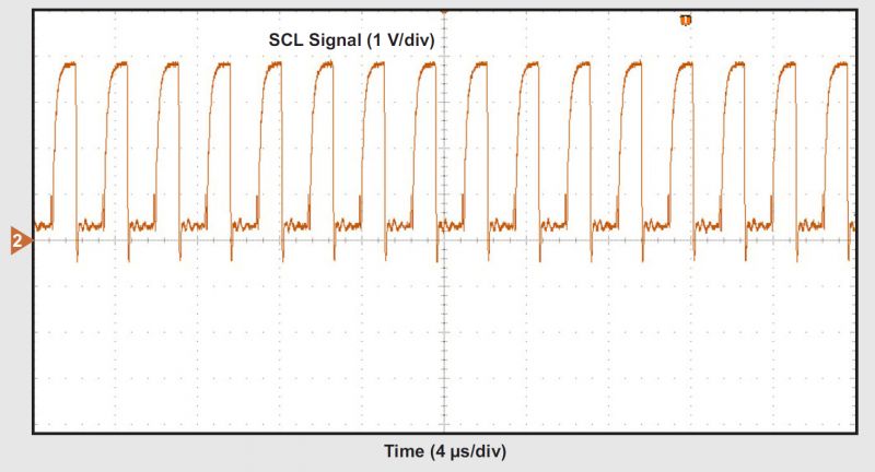

Zbyt niska lub wysoka amplituda w stanie wysokim
Duże skoki napięcia mogą wystąpić, gdy w linii obecna jest duża ilość pasożytniczej indukcyjności lub gdy czas opadania zbocz jest zbyt szybki. Jest to bardziej powszechne w przypadku transmisji kablowych, ale czasami jest obserwowane także podczas transmisji na PCB. Problem z tego rodzaju wahnięciami napięcia polega na tym, że jeśli są one wystarczająco duże, mogą przekroczyć bezwzględne maksymalne napięcie dozwolone na danym pinie (określone w karcie katalogowej danego układu) i spowodować uszkodzenie danego elementu. W wielu przypadkach urządzenie nie ulega awarii natychmiast i może działać nawet po tysiącach takich zawahań napięcia, ale w końcu ulegnie katastrofalnej awarii. Na rysunku 6 zaprezentowano wahanie się napięcia do –0,5 V. Napięcie to przekracza maksymalne dopuszczalne napięcie dla urządzenia, które ma bezwzględny maksymalny dopuszczalny próg równy –0,3 V. Tak duże wahania mogą z czasem spowodować uszkodzenie urządzenia i wymagają korekty w projekcie.
W przypadku zaprezentowanych powyżej zapadów napięcia, jeżeli nie można zwolnić opadania zboczy sygnału (co najłatwiej zrobić małym rezystorem, wstawionym szeregowo w linie sygnałowe), aby zapobiec przekraczaniu przez napięcie dopuszczalnych, bezpiecznych progów można dołożyć przy wejściach diody zabezpieczającej (doskonale sprawdzą się tutaj diody Schottkiego z uwagi na ich szybkość). Pozwoli to na zminimalizowanie skutków przekroczenia dopuszczalnych progów napięcia ujemnego.
