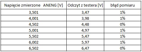

    Porównałem pomiary napięcia testera z miernikiem ANENG AN8008:
    USB Tester pojemności akumulatorków - test/ recenzja/ opis
    Pobór prądu przez tester w całym zakresie napięcia zasilania wynosi ok 3,9mA.

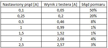

    Następnie sprawdziłem pomiar prądu:
    Po sprawdzeniu rzeczywistych parametrów okazało się że rozdzielczość pomiaru napięcia jest ok 30mV, a prądu ok 30mA.
    Przy pomiarze prądu pierwsza wskazana wartość to 0,02A a następna 0,05A.
    Wygląda że pomiar jest dziwnie przeliczany i zaokrąglany. Wskazanie 0,46A zmienia się na 0,49A itd.
    Dokładność pomiaru napięcia jest w tolerancji natomiast pomiar prądu nie jest już w/g deklarowanej.
    Pomiar prądu zakończyłem na 2,5A z obaw o styki gniazd testera. Posiadałem jedynie tandetne kable USB, gdzie pomimo wymiany żył na grubsze same złącza wydawały się nagrzewać.
    Przy prądzie 2,5A całkowity spadek napięcia na testerze (ścieżkach i rezystorze pomiarowym) mierzony jako różnica na polach
    lutowniczych gniazd wejściowych oraz wyjściowych wyniósł 220mV czyli więcej niż deklarowano.

    Zważywszy na cenę testera czyli <10zł z dostawą, błędy pomiaru przy pobieranym prądzie >250mA są znośne. Jedynie przy małym pobieranym prądzie <200mA wskazania pojemności należy potraktować z przymrużeniem oka.
