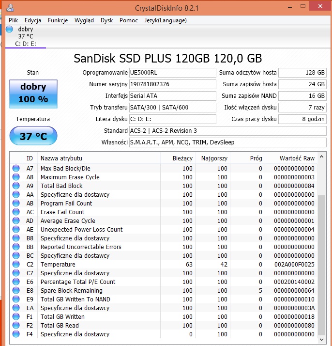

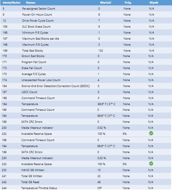

    zakupiłem dysk SSD Sandisk i coś mnie tu niepokoi tzn. bad sectory.
    Jak dobrze patrze. Proszę o pomoc. Dysk dopiero przepracował z 12 godz a o to wyniki
    EDIT
    Dodam że wczoraj wgrywałem nowy system. Nie chciał się wgrać z pendrive i 2 razy włączyłem i przerwałem w trakcie. Potem jak już wgrałem było total bad blocks 68 a dziś jest już 132 czy to normalne? I coś nie trzyma szybkości.

    To nie jest dysk magnetyczny - zerowanie tu nic nie da. Sposób działania układów NAND w bardzo istotny sposób różni się od zapisu na nośnikach magnetycznych. Ilość uszkodzonych sektorów, jak również ich rozmieszczenie w adresacji LBA będą się zmieniały podczas eksploatacji tego dysku z uwagi na dynamiczne przypisywanie adresów LBA do fizycznych adresów bloków i stron. Sposób partycjonowania i struktury logiczne w danym przypadku nie mają najmniejszego znaczenia. Sytuacja może się uspokoić, kiedy kontroler wyłapie uszkodzone bloki, wpisze je na listy defektów i wyłączy z eksploatacji, ale równie dobrze może dojść do sytuacji, kiedy kontroler odetnie całkowicie dostęp do układów pamięci - i pewnie stanie się to w momencie kiedy będziesz miał na nich coś ważnego, czego nie będziesz miał w kopii na jakimś innym nośniku.
    Skorzystaj z tego, ze usterka jest łatwa do stwierdzenia i oddaj ten dysk na gwarancję zanim, stracisz dane.
