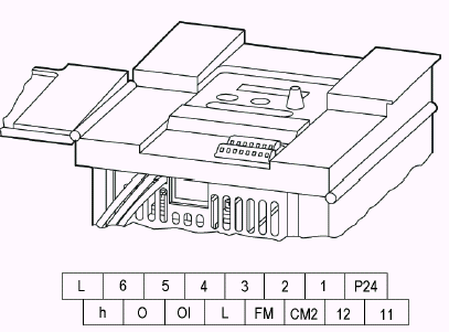

    Falownik DV 5 ma być sterowany prądem 25-50A.Im większy prąd tym
    mniejsze obroty sterowanego napędu

    jeżeli obydwa przemienniki sa DV5 należy w pierwszym (z którego bedziemy czerpać wartość zadaną) zaprogramować wyjście analogowe FM na wskazania prądu silnika (w postaci: 0...10V) i poprowadzić ten sygnał do drugiego przemiennika do wejścia O w obydwu przypadkach zacisk odniesienia to L. Oczywiście należy odpowiednio zaprogramować min i max częstotliwość w przeminniku który ma "się słuchać" pierwszego i wyskalować odpowiednio wyjście FM.

    Rozwiązanie jest takie należy mierzyć prąd od , którego ma być sterowany falownik -> można to zrobić używając przekładnika prądowego z przetwornikiem sygnału mamy wtedy przełożony prąd na sygnał np 0-10V. w tym przypadku należało by ten sygnał odwrócić na 10-0V : 10V dla prądu małego 0-V dla prądu dużego . Odpowiednio ustawiając wartość minimalną i maksymalną na falowniku ustalić właściwą charakterystykę obroty / prąd mierzony.
    W skrajnym przypadku sygnał z przekładnika 0-10V podać na mały sterowniczek w nim go obrobić i z wyjścia podać na falownik .
