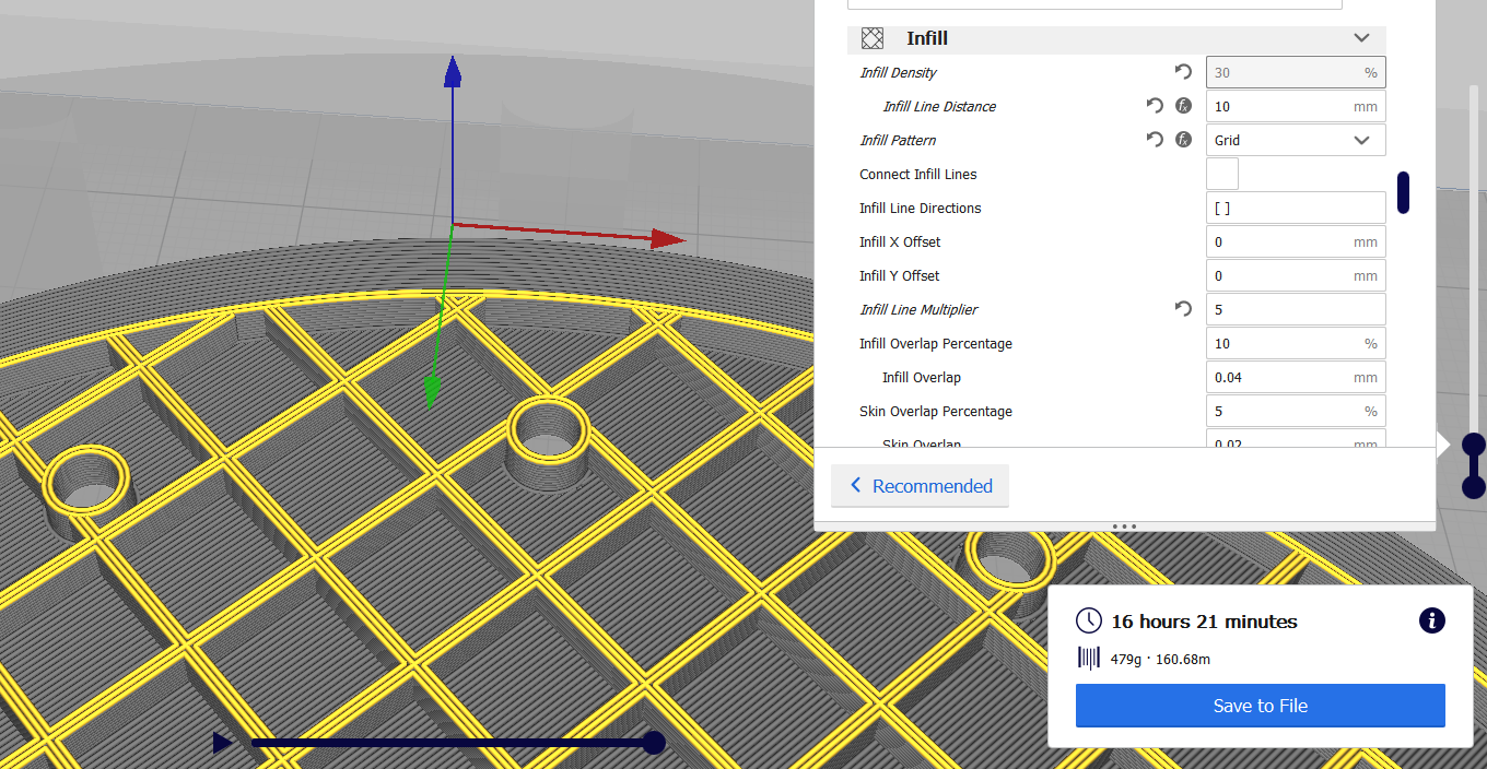

    Proszę o informacje jak w w sofcie CURA 4.1 moge ustawic grubość wypełnienia wewnętrznego
    CURA 4.1 - Ustawienie grubości ścianek wewnętrznego szkieletu

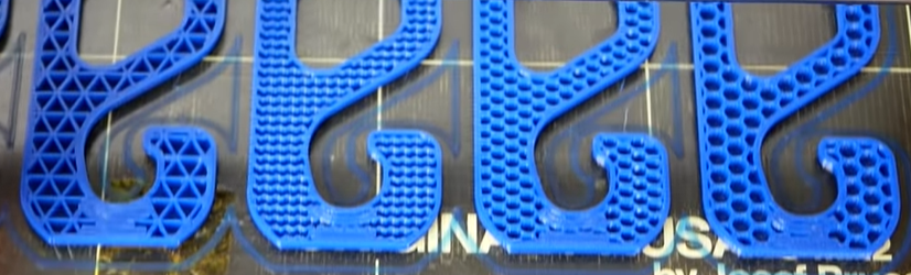

    Tak jak na powyższym zdjęciu chciałbym popróbować druk o różnym wypełnieniu i różnych wzorach wypełnienia, ale dla przykładu gdy wybiorę GRID z wypełnieniem 60%, grubość ścianek to pojedyncza linia, czyli w moim przypadku 0.4mm (jest to kruche).
    Chciałbym, aby wewnętrzny szkielet miał ścianki o grubości 4mm, ale nie mogę tego ustawić. próbowałem infill line width, ale to nie to.

    Nie używam co prawda Kury, ale o ile mi wiadomo każdy slicer generuje wypełnienie z pojedynczych ścianek. Wytrzymałość wydruku zależy tylko od ich zagęszczenia. Zwiększenie tegoż ponad 50% daje niewiele, a zwiększa zużycie filamentu i czas wydruku.
    Jeśli chcesz mieć szkielet o grubości 4mm, to musisz go wrysować do modelu i drukować z wypełnieniem 100%. Moim zdaniem nie da to spodziewanego efektu, ale mogę się mylić. Pochwal się wynikami po testach.

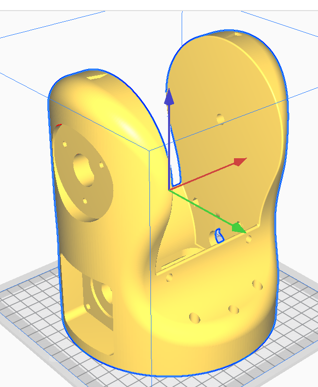

    Moją drukarką 3D jest TEVO Tarantula, którą uważam, za świetny sprzęt jak za takie pieniądze. Program Cura doskonale dobiera parametry, ale te wypełnienie o grubości jednej ścianki jest tragiczne, to po prostu gąbka.
    Teraz drukuję największy element:
    i już nawet nie chodzi o czas i filament (bo przy pełnym wypełnieniu pójdzie 1528g), ale obawiam się, że jak drukowany obiekt nabierze masy to jego bezwładność wzrośnie i czy małe silniczki krokowe Nema17 nie pogubią kroków.

    Próbowałem z parametrem INFILL LINE MULITIPIER, jak dam tam 5 to mam 3 linie, ale i tak przy druku jest jedna linia czyli gąbka. Na zdjęciu z mojego pierwszego postu widać że ten szkielet nie jest jednoliniowy tylko złożeniem kilku linii.
