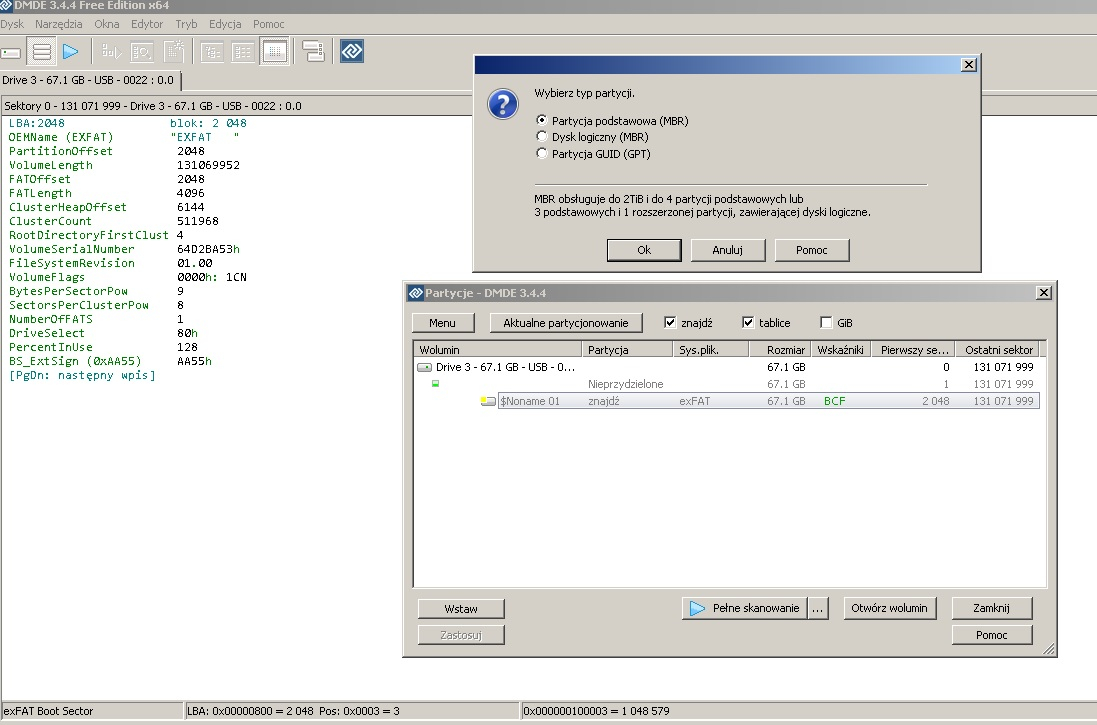

    Ocena: 363
    Witam, jak w tytule, nie znam się na programie dmde i nie chcę skasować danych z karty, katalogi i pliki są tam widoczne w programie, karta po włożeniu do PC woła o sformatowanie, działała ok w telefonie i raz w PC, ale po ponownym włożeniu zgubiło partycję... Co mam wstawić ? Przeglądałem tematy, ale przeważnie jest o dyskach hdd, a jak jest pendrive to nie partycja exFAT, tylko FAT32.
    Jak odzyskać partycję exFAT na karcie microSD 64GB bez utraty danych?

    Po pierwsze to zabezpiecz sobie tę kartę zgrywając ją do obrazu.
    Później wstaw partycję exFAT. Awaria nastąpiła prawdopodobnie na skutek przerwania zapisu poprzez jej wyjęcie z urządzenia, w którym pracowała. Używasz bezpiecznego usuwania sprzętu?

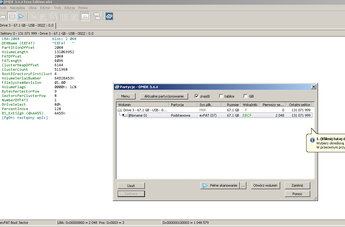

    Kopia zrobiona, tak używam bezpiecznego odłączania, jak wstawiam partycję i jest jak na obrazku poniżej to po odłączeniu pendriva i podłączeniu jest jak wcześniej. Tak jak by to się nie zapisywało, wersja demo ? czy co ?

    Mój błąd, mogłem od razu patrzeć naprawić kopię tej karty, a to się udało bez problemu w dmde, wstawiając partycję, ale karta nie daje się sformatować, ani nie idzie założyć partycji np. w Mini partition tools, niby operacja kończy się sukcesem, ale po ponownym włożeniu karty woła o format.
    Wszystkie dane odzyskałem bez żadnego skanowania, ale coś mało było zdjęć, tak mi się wydawało, więc zapodałem odzyskiwanie danych w innym programie i odzyskał kilka innych po części uszkodzonych nie moich zdjęć, a karta była kupiona nowa, oryginalnie zapakowana... dobre !
