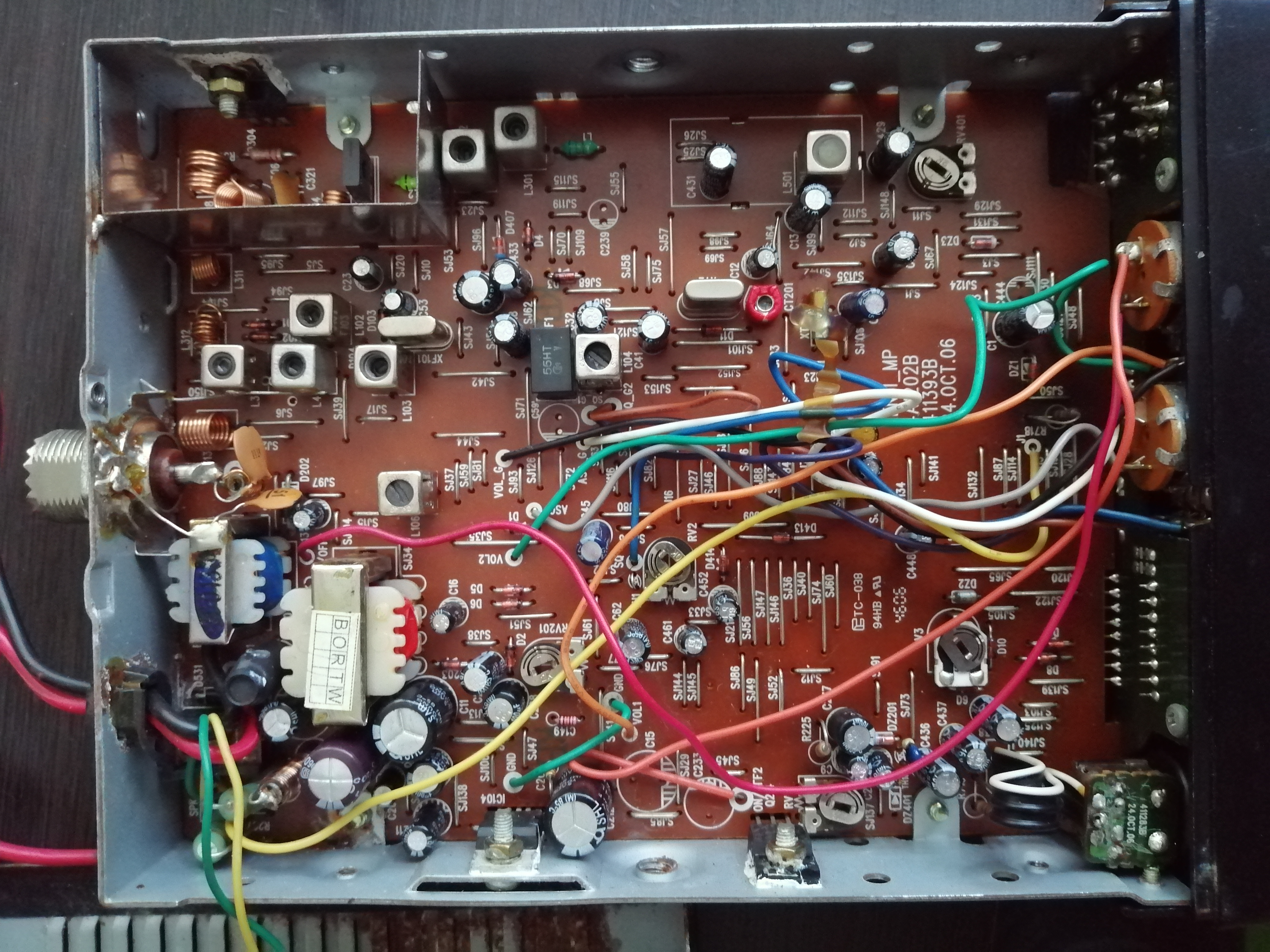

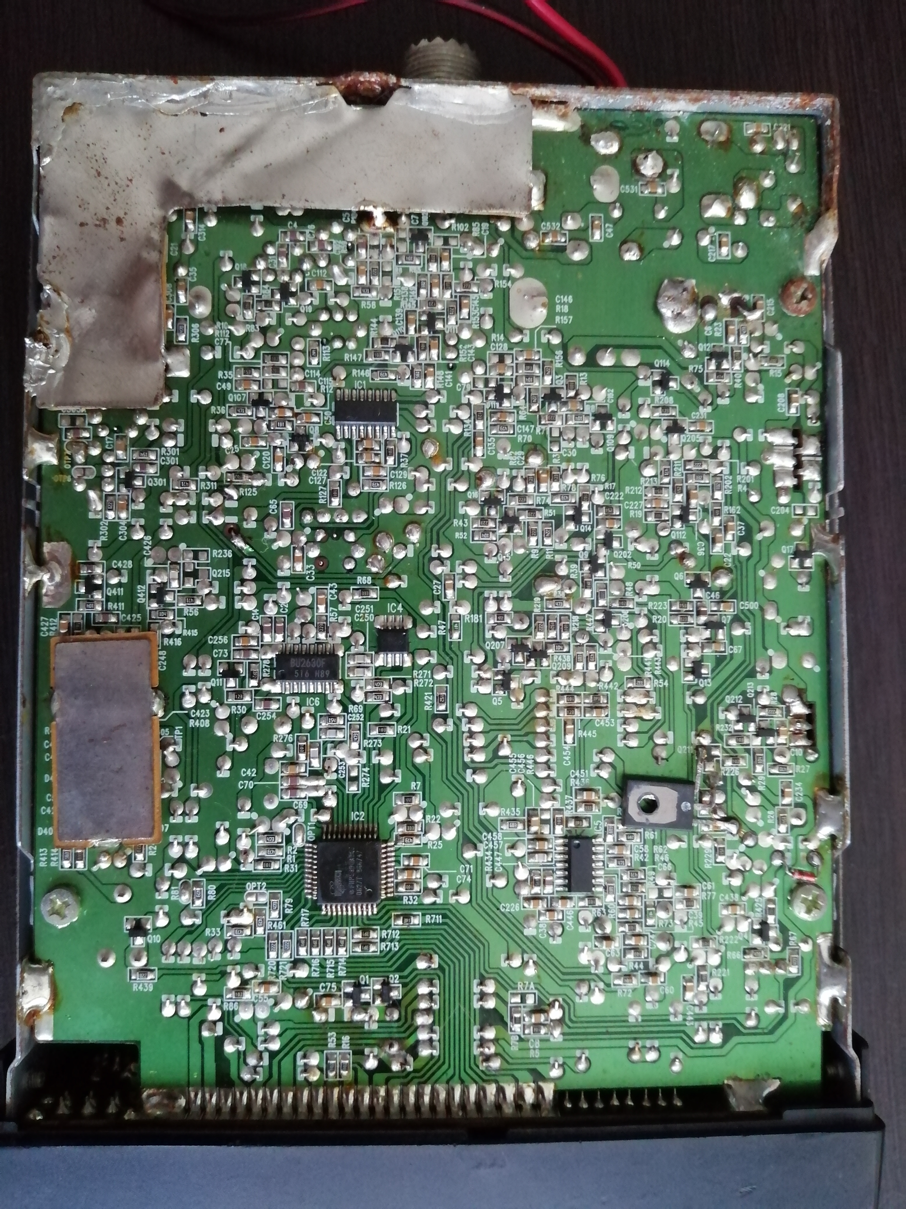

    Cześć. Dziś znalazłem w bagażniku radio i chciałem je podłączyć, lecz problem jest następujący: Gdy włączę radio zgłasza się w ''09'' następnie zaczyna szumieć i nie nadaje ani nie odbiera.
    Udało mi się zdobyć drugie radio które działa tzn. sprawdziłem to w ten sposób: w radiu FM ustawiłem częstotliwość 107.8MHz, CB przełączyłem na FM kanał 1 i słyszałem siebie. Moje radio na tych samych ustawieniach z tym samym mikrofonem od CB radia i anteną niestety nie daje takiego rezultatu.
    Jeśli trzeba coś zmierzyć to posiadam podstawowy miernik, ale nie wiem gdzie przytknąć :D.
  • #3 18106674
    pilomatt
    Tak da się zmieniać kanały oraz przełączać AM FM. Na wszystkich kanałach tak samo szumi, gdy wcisnę mikrofon od CB radia to szum milknie.
  • #5 18106719
    pilomatt
    Więc radio do wyrzucenia, albo serwis. Ciekawe ile taka naprawa mnie uczyni i czy wogóle się opłaca.

    Sprawdzilem tak jak kolega wyżej napisał ustawić 108MHz itd. Niestety bez rezultatów nie słyszę siebie, ale jak wcisnę mikrofon od CB radia to szum znika.
  • #12 18108234
    zworys
    pilomatt napisał:
    ale jak wcisnę gruszkę to szum znika.
    Znika bo CB przechodzi w tryb nadawania. Czyli jakaś część radia jest sprawna. Gdzie znika szum w CB czy w radiu na 108MHz ? Jeśli tylko w CB to podejrzana jest synteza -chyba że ktoś bezsensownie kręcił filtrami i rozstroił wszystko co się dało.

    W CB znika szum, a w radiu na 108MHz słychać stłumione buczenie.
  • #15 18108587
    pilomatt
    Jasne, bardzo proszę.

  • #17 18108657
    pilomatt
    zworys napisał:
    Ewidentnie L102, L103 i L4 kręcone , L301 chyba też. Nie sądzę żeby parametry toru aż tak się zmieniły że trzeba było tak mocno przestrajać cewki, najprawdopodobniej radio jest solidnie rozstrojone.
    Teraz to dało mi do myślenia. Kiedyś radio wysłałem do naprawy jednemu z użytkowników tego forum (nie będę podawał nicku) otrzymałem wiadomość od niego po naprawie:
    ...Dodatkowo poprawiłem ARW, bo oryginalnie to porażka. Odbiornik też zestroiłem i nawet płytkę wyczyściłem, bo brzydko wyglądała. Same paprochy od "chińskiej kalafonii...
    Nie wiem czy to ma związek z tym, ale idę drogą dedukcji.
    Radio wysłałem ponieważ nie mogłem przełączać AM i FM i nie wyświetlały się kanały.
  • #18 18108668
