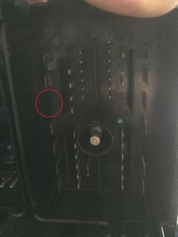

    mam problem w mojej Astrze nie działa wentylator chłodnicy na pierwszym biegu, co było powodem padnięcia kompresora klimatyzacji, aktualnie jestem po jego wymianie, ale muszę rozwiązać problem tego wentylatora chłodnicy. Na pewno nie jest to wina opornika wentylatora ponieważ podłączałem go na "krótko" i każdy z biegów działa. Proszę o poradę co w pierwszej kolejności sprawdzić ewentualnie któremu przekaźnikowi się przyjrzeć, a może posiada ktoś dokładny schemat elektryczny dla Opla Astry silnik: A14NET.

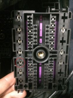

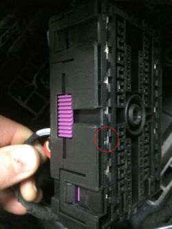

    Witam, ponownie zabrałem się za tą sprawę i doszedłem do tego że problem leży w dołożonej wiązce tak jak zostało napisane wcześniej była akcja serwisowa na ten wentylator, u mnie została założona wiązka ale problemem jest przewód biało niebieski idący do skrzynki bezpieczników, jest on podpięty pod ślepy pin czyli z niczym się nie łączy, Może ktoś ma dodatkowy schemat gdzie powinien prowadzić ten przewód z wiązki 6BY o numerze 39014912.
    Dodam jeszcze, że po wpięciu bezpośrednio wtyczki do wentylatora (z pominięciem dodatkowej wiązki) wszystko działa poprawnie, każdy bieg się załącza, zastanawia mnie tylko z jakiego powodu została dołożona ta dodatkowa wiązka oraz dlaczego przewód biało niebieski trafia do skrzynki bezpieczników ale nie jest do niczego podłączony.

    Dołączam zdjęcia omawianego problemu, na czerwono zaznaczyłem miejsce do którego podłączony jest przewód z dodatkowej wiązki. Opel Astra J, 1.4T - Wentylator chłodnicy nie działa na pierwszym biegu. Opel Astra J, 1.4T - Wentylator chłodnicy nie działa na pierwszym biegu. Opel Astra J, 1.4T - Wentylator chłodnicy nie działa na pierwszym biegu.

    Źle podłączone zasilanie przekaźników wiązki dodatkowej powinno być gniazdo 3 złącza X1 ktoś to nieprawidłowo podłączył , po prawej stronie złącza co masz go na pierwszym obrazku drugi od dołu .....

    Dziękuje wszystkim za pomoc, problem rozwiązany, przewód przełożyłem na odpowiednie miejsce i wszystko działa jak należy.
