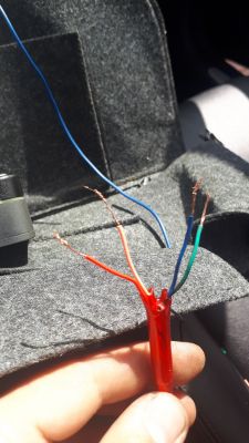

Dziekuje za odpowiedź. A jak rozetne chinche to jak to podłączyć? Bo kable w nich kolorowe, i nie wiem ktory to plus a ktory minus. Bo podlaczam i zero reakcji. Tylko remote działa
Jakie kolorowe?
Pokaż jak to wygląda, masz wtyk mini ISO ze wsuwkami?

No wlasnie nie posidam miernika. Cinche zwykle w jedym byl kabel czereony i rozowy a w drugim niebieski i zielony. Na tym schemacie jest 5v, moze przez to nie chce działać?
Przy dotykaniu tych odizolowanych kabli palcem wzmacniacz się wzbudza?

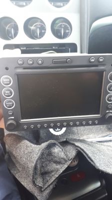

Pytanie czy w radiu aktywne są wyjścia...

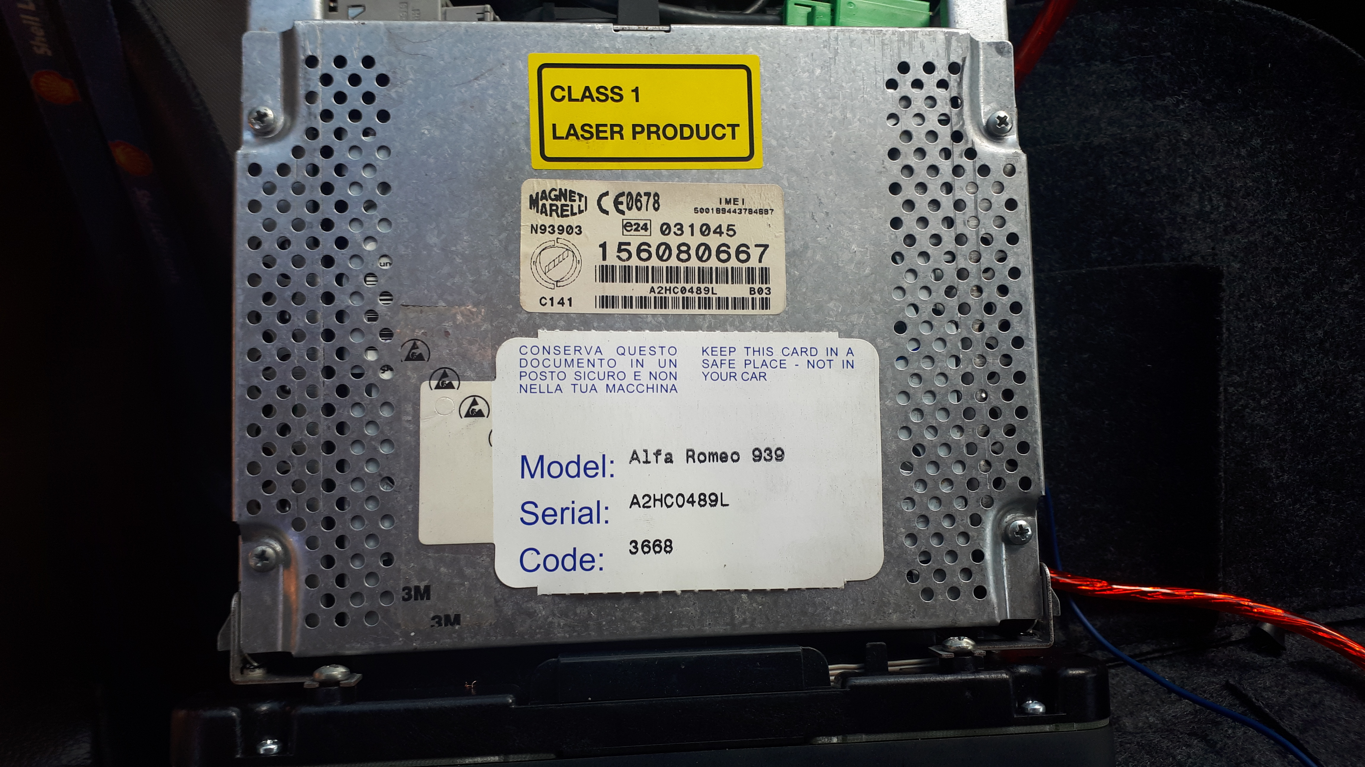

Dokładny model jednostki?
Spoko, jeśli zawodzą wszystkie rozwiązania wymagające niebywałej wiedzy to najprostsze sposoby zawsze okazują się najskuteczniejsze. NIENAWIDZĘ dyletantów którzy klepią swe racje, nie zwracają uwagi na to co zostało napisane wcześniej.
Nie wiem właśnie czy sa aktywne bo nie mam jak sprawdzić.
Ok sa nieaktywne, dopiero zauwazyle ze odpieciu go calego ze nie ma tam blaszek. Co w zwiazku z tym? Trzeba tam dokladac blaszki czy co innego kombinowac

Konwerter Hi-Low i pobranie sygnału z wyjścia na tylne głośniki.
Nie polecę bo rzadko kiedy stosuję, biorę wtedy to co akurat jest w sklepie.
Wzmacniacz nie ma wejść HI-Input?
