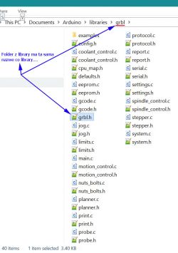

  • #9 18109582
    Slawek K.
    Poziom 35  
    Posty: 3020
    Pomógł: 259
    Ocena: 1303
    Jeżeli prawidłowo zainstalujesz bibliotekę grbl to wszystko kompiluje się bez żadnego problemu, włącznie z wgrywaniem.
    Oto dowód :
    Arduino (klon) UNO - Błędy programu GRBL
    Pozdr
