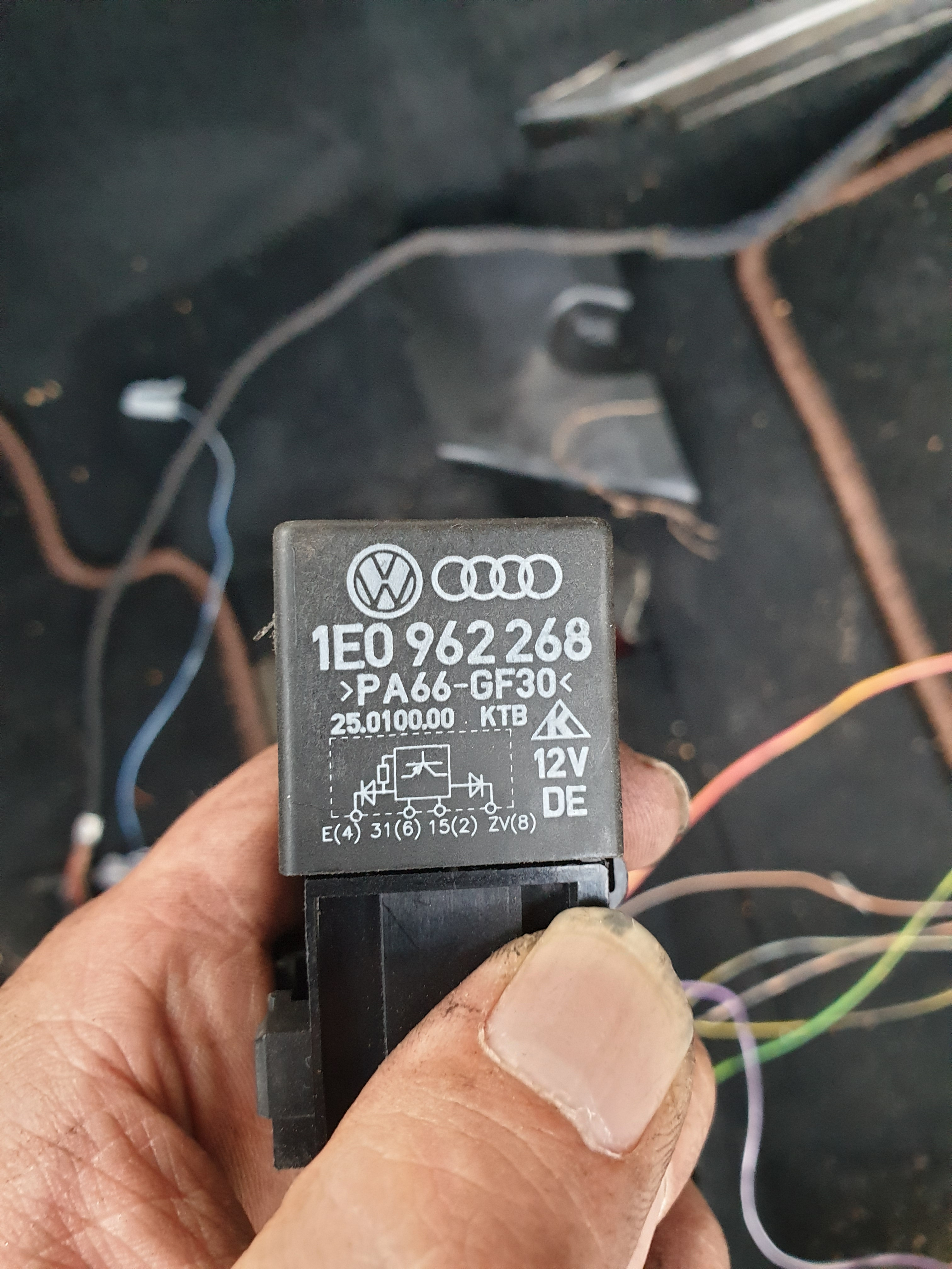

W moim golfie cabrio mk3 postanowiłem wymienić korbki na szyby elektryczne.
Mialem cala wiązke wraz z wtykami do drzwi. Wyrzucilem starą i wrzuciłem nową plus podłączyłem wg kolorów ze starej wiązki pod moduł komfortu.
Dodatkowo w nowej wiązce znajduje się przekaźnik o numerze 401 (1E0962268).
Niestety nie mogę znaleźć żadnego schematu podłączenia. Google mówi tylko że jest to control unit for door release.
Wydaje mi się ze powinien dostawac sygnał o otwarciu drzwi i chyba uchylić lekko szybę w dół bo są to drzwi bez ramek.
Czy ktoś z was jest w stanie określić pod co muszę się wpiąć określonymi pinami?
Z góry dziękuję.
