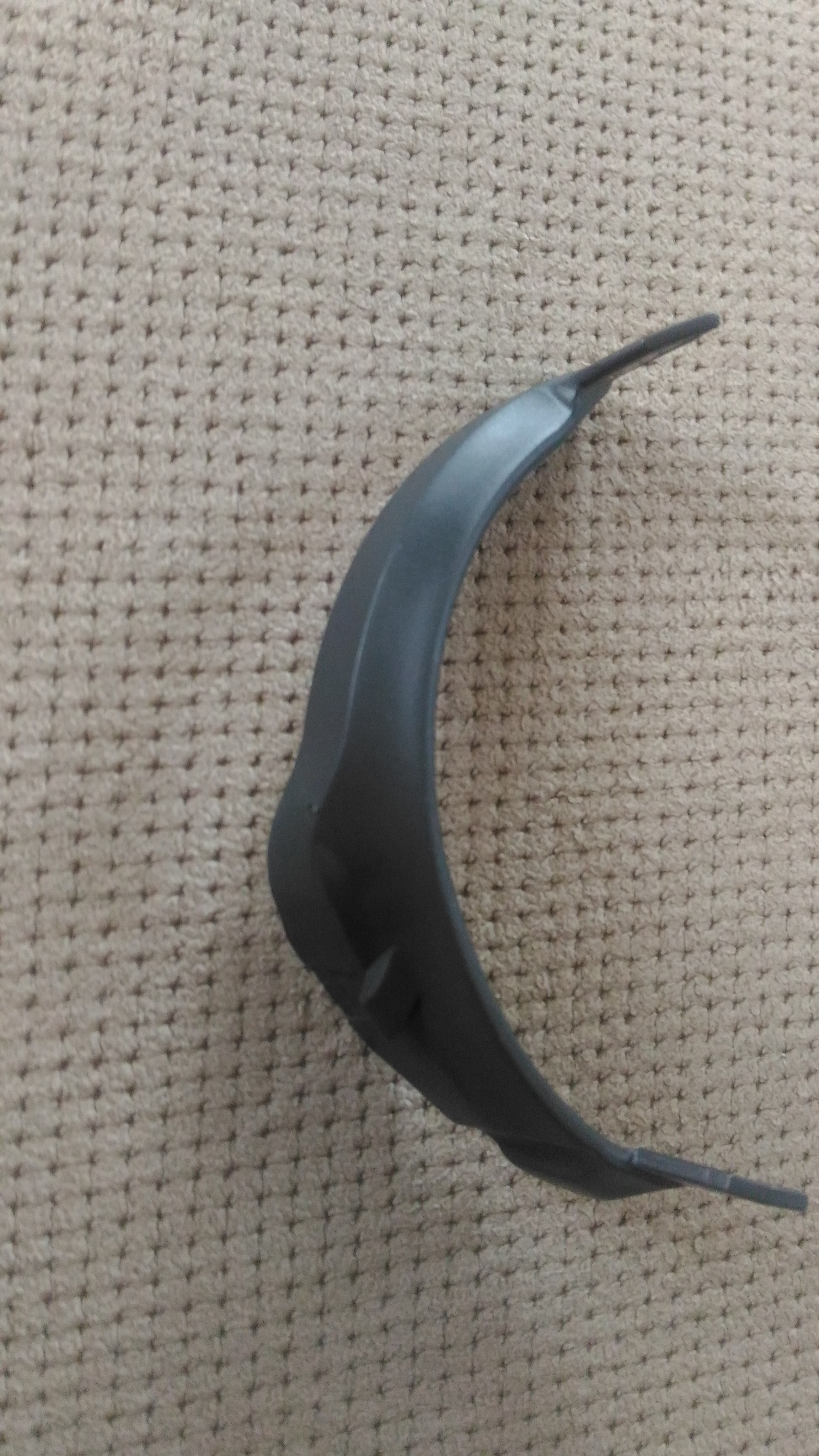

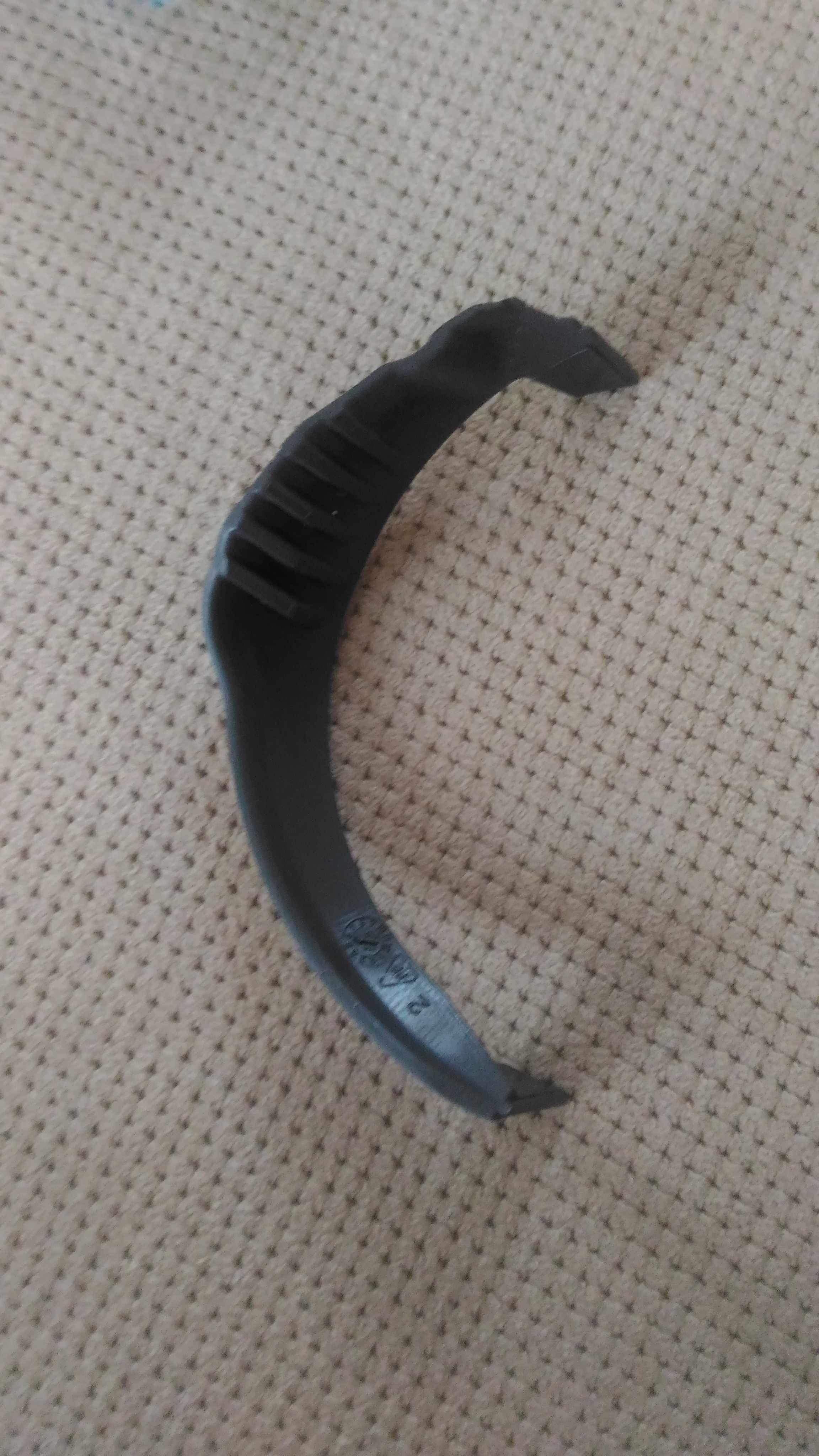

    Pojawila mi sie dzis na wyswietlaczu swiecaca stale ikona kraniku, wyjelam filtry aby je oczyscic i "szukalam" po omacku ze wzgledu na wode w zmywarce, klapy do odplywu ale okazalo sie, ze wyjelam cos innego i teraz nie mam pojecia gdzie ja zamocowac w srodku bo do niczego nie pasuje. Dolaczam zdjecie, moze ktos jest w stanie mi podpowiedziec co to moze byc?

    w mojej Isaurze SPV43 nic takiego nie zauważyłem wewnątrz kolor podpowiada uszelkę a duże to??

    Okolo 8 cm. Probowalam dopasowac do kazdej scianki ale wlasnie jakos nie pasuje i brakuje mi pomyslu. Cala zmywarka juz wyczyszczona, sprawdzilam droznosc rur przez puszczenie najkrotszego programu z rura w wiadrze i dziala, tylko boje sie puscic naczynia w zwyklym programie "bez nadzoru".

    Pompa myjaca tam to siedzi na wlocie z misy

    Pasuje, pasuje. Wyjąć filtry, dobrze osuszyć całe zagłębienie i w tym zagłębieniu przytula się do ścianek zasłaniając otwór pompy myjącej, jak to już kolega wyżej wspomniał.
