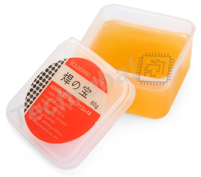

    Ostatnio naprawiałem hulajnogę elektryczną; gdy już wszystko polutowałem i chciałem zamykać obudowę to zobaczyłem iskrę na gniezdzie ładowania. Gniazdko to 3 pinowe XLR. Dodam jeszcze, że wcześniej dokładnie sprawdziłem czy nie ma na nim zwarcia. Po wycięciu elementu czuć było wyrazny smród spalenizny; zobaczyłem jednak, że dwa piny były połączone cienką warstwą pasty do lutowania. Podejrzewam, że to ta pasta się przepaliła. Topnik jakiego używałem to Unifix 3 (do lutownia rur).Czy jest to możliwe przy napięciu 60V? Czy po dokładnym umyciu mogę dalej używać tego gniazda?

    Marek1576 napisał:
    Masz jakiegoś linka do sprawdzonej pasty?
    Co się tak na pasty uparłeś? Są dobre FLUX ale drogie i raczej do zastosowań bardziej zawodowych. W amatorskim zastosowaniu do połączenia "raz na tydzień dwóch kabelków" w zupełności wystarcza zwykła cyna i trochę umiejętności. Ewentualnie odrobina kalafonii... Podałem link do tematu - czytałeś?
  • #14 18123507
    Marek1576
    Poziom 5  
    Kupiłem paste jak na obrazku. Działa naprawdę fajnie - luty są ładne, błyszczące i przede wszystkim nie trzeba zmywać. Pod względem penetracji przewodu UNIFIX 3 jednak wypada znacznie lepiej.
