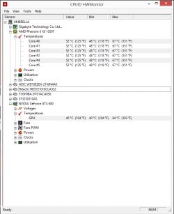

    Wczoraj włożyłem do komputera nową kartę grafiki i zacząłem zabawę. Niestety strasznie skacze obciążenie karty granie w Metro Exodus jest loterią raz mam 60 fps a zaraz na ułamek sekundy chrupnie do kilku klatek. Zacząłem robić testy w programie Catzilla i osiągam okolice 9200 punktów a w rankingu na tej grafice mają ponad 20 tysięcy skąd taka rozbieżność? Cały zestaw chciał bym dodatkowo podkręcić by osiągnąć dodatkowy zapas mocy. Słyszałem tez o możliwości zatrudnienia poprzedniej grafiki do liczenia efektów PhysX. Możliwe jest do tego celu zatrudnienie GTX 550TI?

    test trwał 10 minut pracowały oba programy na raz na CPU było 67C na GPU przez chwilę było 84C potem spadły do 73 i tak się już utrzymało.
    W programie OCCT pewna rzecz mi się rzuciła w oczy co mogło by tłumaczyć te skoki wydajności
    OC procesora i karty grafiki czy występuje bottleneck? OC procesora i karty grafiki czy występuje bottleneck? OC procesora i karty grafiki czy występuje bottleneck? OC procesora i karty grafiki czy występuje bottleneck?
