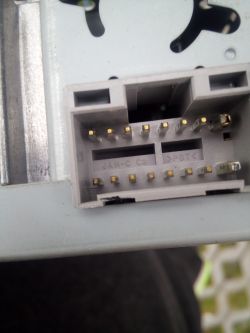

#1 18113253 13 Sie 2019 19:06 XTMTT XTMTT Poziom 6 #1 18113253 13 Sie 2019 19:06 Potrzebuję wiedzieć, co to za kostka, którą wpina się w radio i który kabel jest od czego w tej kostce.
Pomocny post #2 18113279 13 Sie 2019 19:17 DriverMSG DriverMSG Admin grupy komputery Pomocny post? (+1) Pomocny post #2 18113279 13 Sie 2019 19:17 https://pinoutguide.com/CarAudio/Panasonic_CQ-VD7001N_pinout.shtml Na zdjęciu widać urwany pin od masy, więc tą podłącz do obudowy radia. Promuję tematy: 19.10.2020 Honda K20A4 - Autogas Italia PowerJet+ - utrata mocy i check engine 03.01.2020 Tuleje Poliuretanowe - Jak eksploatować, jak serwisować, czym smarować

#4 18139761 28 Sie 2019 18:04 XTMTT XTMTT Poziom 6 Autor tematu Pomocny post? (0) #4 18139761 28 Sie 2019 18:04 Dzięki, problem rozwiązany.
