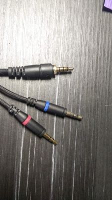

    Czy dostanę gdzieś kabel audio do słuchawek marki Thermaltake?
    Jest to po prostu z jednej strony jack 3,5 męski (l+r+m) oraz drugi (mic + m). Z drugiej jest jack męski 3,5 z czterema pinami, podłączany bezpośrednio do gniazda żeńskiego w słuchawkach. Świetne rozwiązanie, ale gdzie teraz kupić taki sprzęt? Spotkał się ktoś z tym? Dziękuję :)

    Jedyne co mi tak na szybko przychodzi do głowy to:
    https://allegro.pl/oferta/rozdzielacz-adapter-sluchawkowy-combo-jack-pc-ps4-7544221480 taki standardowy można np. w x-komie znaleźć za ok 15zł
    plus dwa tego typu kable (jack - jack): https://allegro.pl/oferta/rock-aux-100cm-kabe..._unit_id=9bc3f0ea-d213-4437-aeb8-35cb20eb747b z kompletnym zestawem jak wyżej opisałeś jeszcze się nie spotkałem aby był w sumie trzy męskie Jack.
  • Level 9  
    Ten zestaw który podesłałeś nie za bardzo do siebie pasuje, do tego to jest 3 pin... Ale dzięki za dobre chęci :) w najgorszym wypadku zainwestuje w części i wymienię część audio (od strony PC), bo na 99% tam jest przebicie.
  • Level 9  
    Nie znalazłem zamiennika. Kupiłem przedłużacz 3,5 do 3,5 4pin. Uciąłem jacka z nowego kabla, i przylutowałem w kostce od regulacji głośności w starym kablu. Nast. Podłączyłem całość pod przejściówkę 4pin na 2*3pin i do komputera. Działa ładnie.
