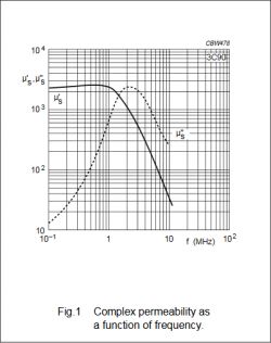

    Jak zaprojektować transformator impulsowy
    Fig. 1 przedstawia przenikalność magnetyczną jako liczbę zespoloną (u’_s oraz ju’’_s). Stosunek tych dwóch wartości (u’’_s/u’_s) wyznacza nam tangens strat materiału (stosunek mocy zmagazynowanej w polu magnetycznym do mocy rozproszonej w postaci ciepła).

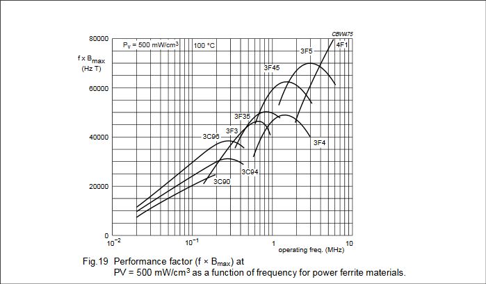

    3.6 Materiał, straty w żelazie oraz Delta B
    Ciężko tutaj czasem mówić o doborze materiału, gdyż najłatwiej dostępnych jest raptem kilka (3C90, 3F3, F-827, F-867) i trzeba dopasować nasze parametry do materiału. Trzeba się tutaj zastanowić nad stratami w rdzeniu, częstotliwością pracy przetwornicy oraz wartością delta B przy której będzie pracować rdzeń. Oczywiście wszystkie 3 parametry są ze sobą powiązane – im wyższa częstotliwość i/lub delta B tym większe straty w rdzeniu.
    Na szczęście w odszukaniu optymalnych wartości pomóc może nam taki oto wykres:
    Czym jest tak w ogóle delta B? Jest to różnica między minimalna i maksymalną wartością indukcji magnetycznej z jaką pracuje rdzeń. Warto pamiętać, że dla układów symetrycznych takich jak klasyczny half bridge jest to wartość między ujemną a dodatnią wartością amplitudy indukcji magnetycznej.
    Bmax dla której możemy wyznaczyć straty w żelazie nie jest tym samym co delta B. Jest to maksymalna amplituda od wartości średniej (w przypadku przebiegu symetrycznego od zera), więc jeśli mamy delta B na poziomie 100mT to straty rozpatrujemy dla Bmax 50mT, ale są wyjątki – gdy pojawia się składowa stała indukcji magnetycznej. Kiedy się ona pojawia? Dla przykładu podczas pierwszych kilkunastu cykli uruchomienia zasilacza.
    Trzeba zaznaczyć, że ma to sens dla przebiegu sinusoidalnego czyli praktycznie tylko trafo sieciowych.
    Uważam, że powinieneś wyraźnie rozgraniczyć obliczenia dla transformatorów czy dławików zasilanych napięciem (prądem) sinusoidalnym i impulsowo.
    Zjawiska, które opisujesz jako start transformatora sieciowego są podstawą pracy transformatorów w układach impulsowych.
    W zasadzie te ostatnie pracują tylko w występujących po sobie kolejnych stanach nieustalonych. Nie ma przesunięcia fazowego między napięciem a prądem. Nie wolno posługiwać się wartościami skutecznymi itd.
