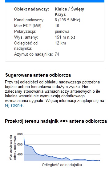

Planuję podłączyć 3 telewizory pod antenę MUX - 8 VHF. Jednak nie wiem jak się do tego zabrać. Nie chodzi mi o jakąś antenę ,,przypinkę" do UHF, tylko ,,ogólną". Szczerze nawet nie wiem czy jest taka antena która to uciągnie. Kable to mniej więcej 1 około 15 metrów (już gotowy) oraz 2 kable około 20 metrów. Nie wiem jaką antenę kupić, jaki kabel koncentryczny, jakie zasilacze antenowe oraz czy wzmacniacz będzie potrzebny. (W antenie YAGI - UHF (2013r.) [ 1 telewizor]) mam wzmacniacz i przy dobrej pogodzie łapie MUX - 8 jednak zasięg i moc jest słabsza niż na kanałach UHF.
Jeśli można to proszę o podlinkowanie do danych produktów oraz jakiś schemat - co gdzie umieszczać w instalacji.
W załączniku załączam dane odnośnie obiektu nadawczego.
