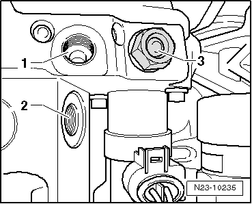

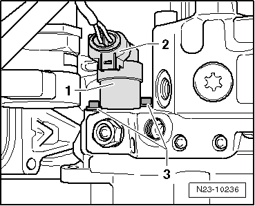

Mam problem z crafterem. W aucie była zdemontowana głowica(usterka rozrządu) , ale przed wyjęciem nigdy takiego błędu nie było. Po złożeniu wszystkiego i dość długim odpowietrzaniem odpalił, ale jest ten błąd, cały czas, nie można go skasować. Sprawdzone oba zawory na szynie. Pokazuje kod błędu i to: zawór ilości paliwa, przerwa w obwodzie. Znalazłem na forum coś podobnego ale niestety temat nie rozwiązany. Czy jest jeszcze jakiś inny zawór w którym może jest po montażu kostka słabo wpieta, a może to całkiem coś innego ?
