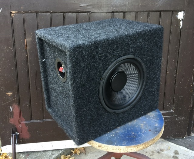

    Witam, szukam czytam i nie znajdę coś za bardzo odpowiedzi.
    Producent przez chwilę nie produkuje pewnego wyrobu i na ten czas mam takiego parcha do zabawy.
    To głośnik firmy blow 20cm pasmo coś 40-6k max 300w 4Ohm. Ma chwilę podziałać w aucie.
    W grę wchodzi jedynie obudowa zamknięta bo parametry są nieznane.
    Pytanie do osób które coś tam siedzą w temacie i są w stanie z głowy coś podpowiedzieć ile by L zrobić bezpiecznie żeby jakoś grało i coś dało basu. Mogę dać mu ok. 130w rms więc podejrzewam że w granicach jego maxa potrzeb.
    Chodzi o luźna sugestie jak by to ugryźć, nie liczę na cuda wiem co to za luksusowy produkt ;)

    Zrób 15-20 litrów. Ale basu się nie spodziewaj. Już lepiej jakiegoś stxa

    Przeglądnąłem kilka tematów odnośnie tych pomiarów i problem w tym że będę się musiał tego nauczyć i poświęce na to więcej czasu niż powinno się poświęcić temu głośnikowi. Od początku nie chciałem abym został odebrany tak że ktoś ma to zrobić za mnie.
    Chodzi mi o luźna sugestie w czym mniej więcej mogło by to grać. Nie mniej jednak dzięki za podsunięcie tego i jeżeli to będzie niezbędne to może wykonam ten pomiar lub w ogóle odpuszczę temat z tym głośnikiem.
    Jak pisałem w pierwszym poście ja doskonale wiem co to za wyrób i wiem że choćby wspaniały stx jest lepszy ale wyjaśniłem też że czekam na pewien wyrób. Tego kasztana mam po prostu do dyspozycji a obudowa na niego to będzie kwadratowy kloc wycięty z byle czego.

    To rób 15-20 litrów i będzie ok

    Wydaje mi się że właśnie pójdę coś w taką kubaturę. Oczywiście jakieś sugestie mile widziane. Co bym z niego nie zrobił to podzielę się odczuciami ;)

    Znalazłem trochę czasu i wystrugałem pudło 20l zamknięte, wytłumiona lekko jedna ścianka. Ten głośnik to straszna kupa. Bardzo nie efektywny. Bierze prąd a nie wiele się dzieje. Naprawdę ktoś kto pisze ze taki głośnik dobrze gra nie ma porównania z niczym. Nie ukrywam ze składałem go z duża ciekawością aby poznać efekt 😁

    Bo to obudowa zamknięta, tutaj decybeli nie będzie. Poza tym widać że jest za duża. 20 litrów? ale netto?. Co to za wzmacniacz, którym go napędzasz? 130W RMS nic nam tutaj nie mówi. Tak, czy inaczej ten głośnik to lipa. Do głośników które nie mają podstawowych parametrów TS ciężko wyliczyć odpowiednią obudowę.

    Brutto. Zrobiłem taka aby ewentualnie pomniejszyć bo w druga stronę było by ciężko ale nie widzę sensu się z tym bawić :D wzmacniacz to stare alpine ale z pułki premium wiec jemu dajmy spokój, dziadek jest uczciwy i siedzi w uczciwym starym wozie :D

    Przyznam ze trochę się rozruszał i coś tam na plus. Wzbogaca basy i napewno na jakiś czas będzie siedział w bagażniku.
