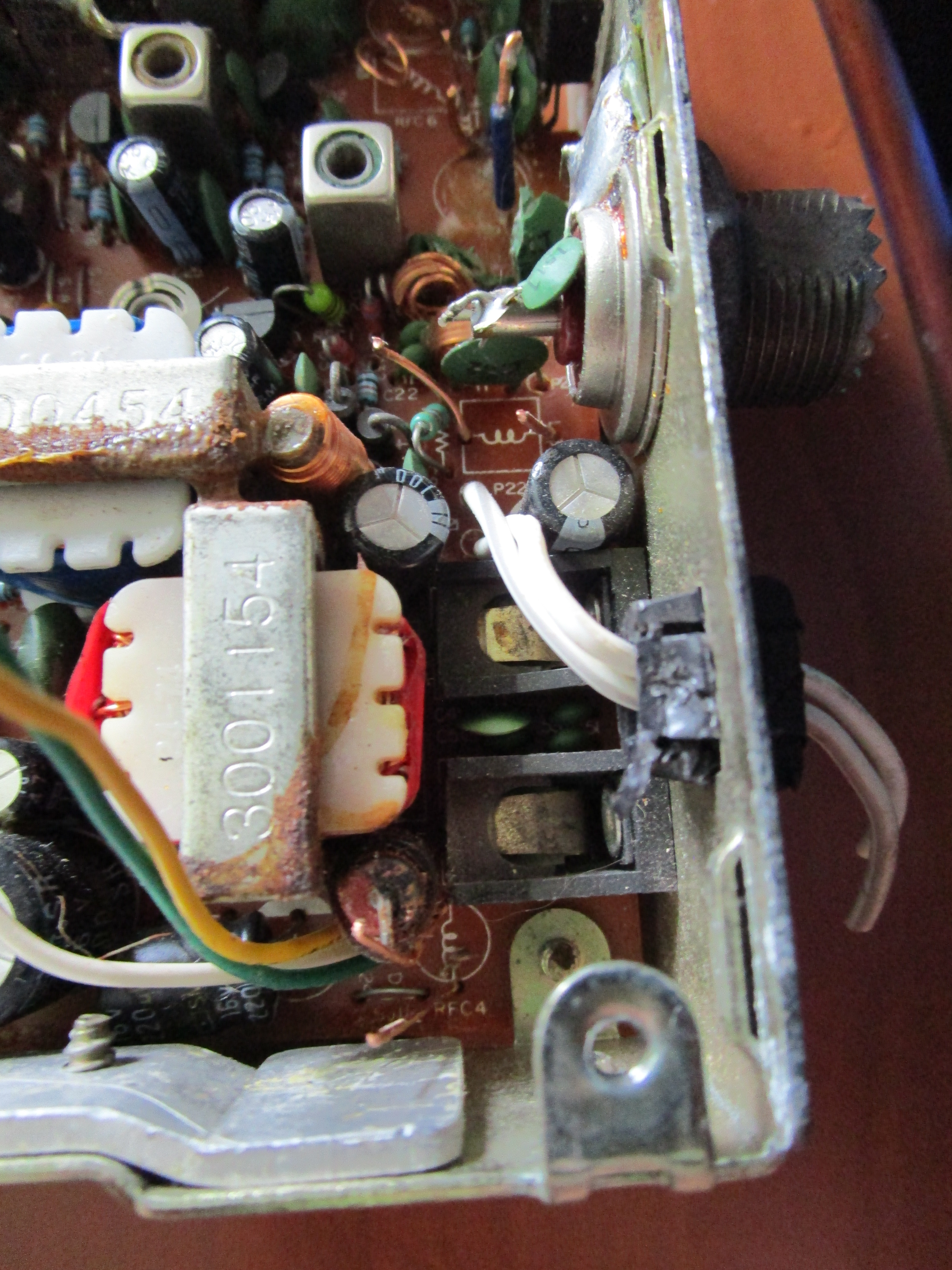

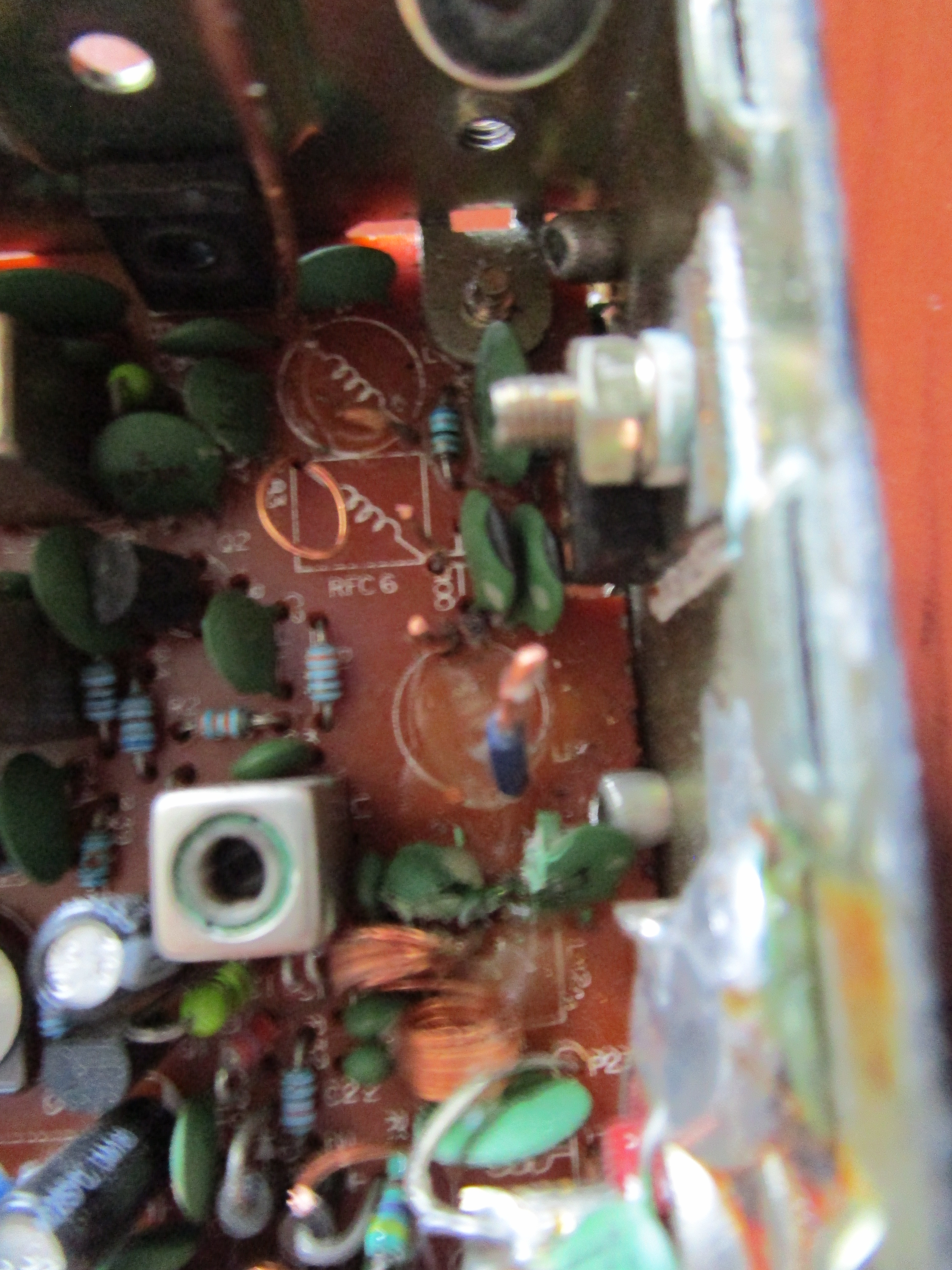

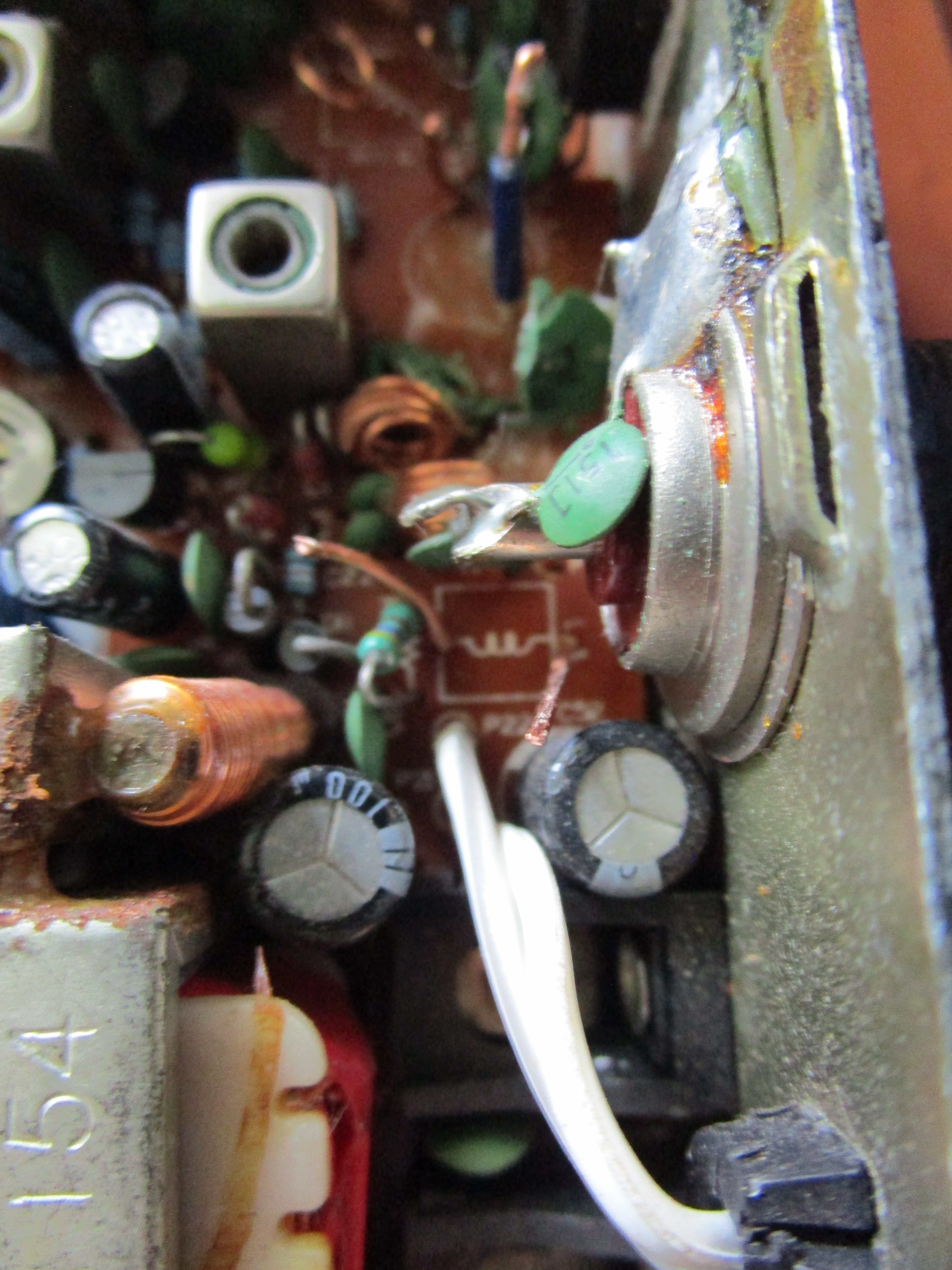

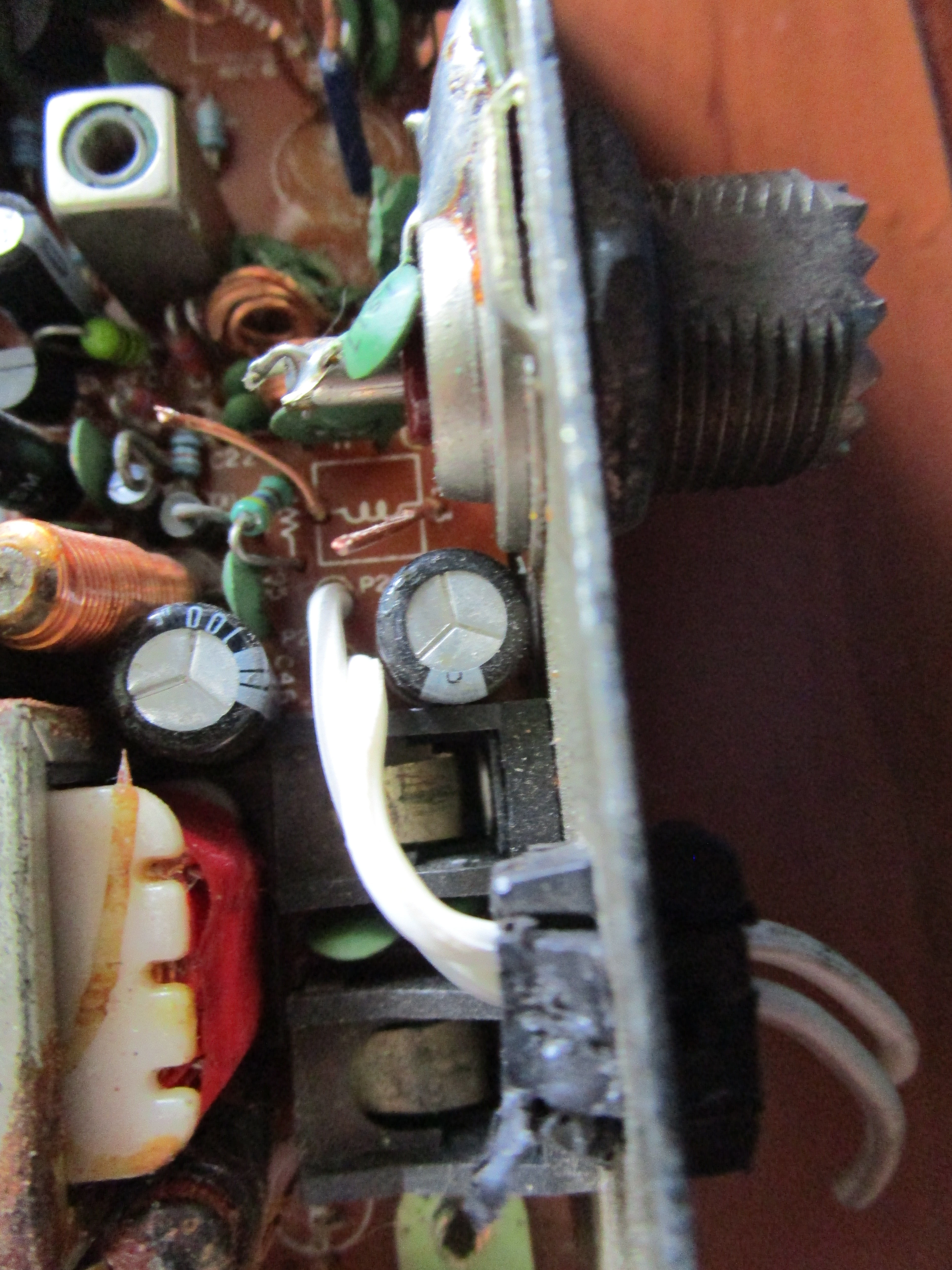

    Jakiś rzeźnik recycling miedzi robił? Na schemacie nie ma podane ile zwojów? Swoją drogą pierwsze moje radio to była Żmija 19Plus.
  • #3 18116361
    #4 18116369
    gumisie
    Niestety, nie. Jest tylko: L305=5,5zw. oraz 306=4,5zw.
    Ale jak widzę na zdjęciach, te cewki chyba nie zostały wyrwane.

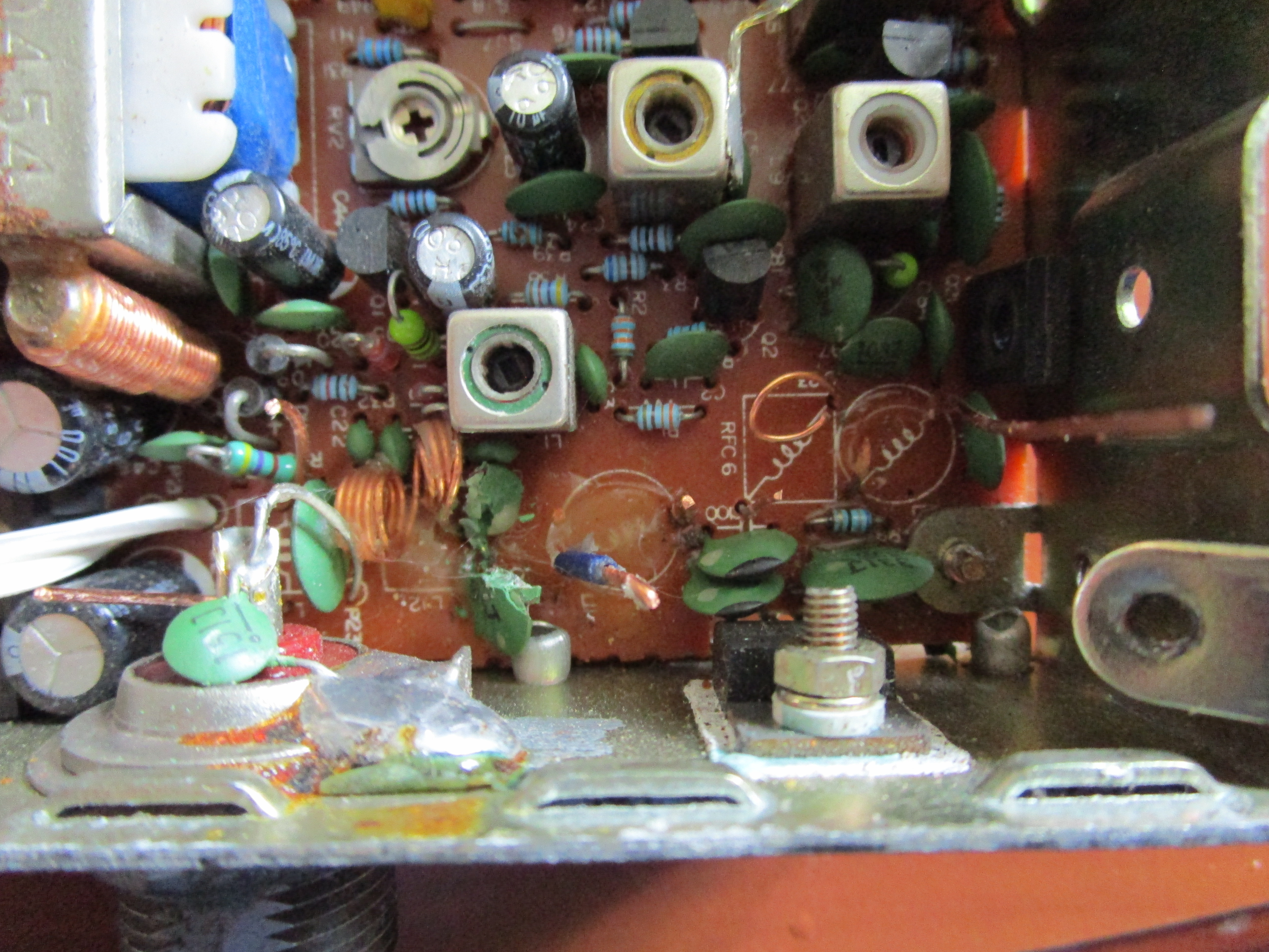

    chrust58
    Cobra 19 plus KLASYK - Potrzebuję danych cewek stopnia końcowego/wejściowego
    1 - 6,5mm, 5,5 zw. 0,8 mm
    2 - 4 mm, 12 zw. 0,8 mm
    3 - 6 mm, 12,5 zw. 1 mm
    4 - 4,5 mm, 9 zw. 0,8 mm
    5 - 4,5 mm, 10 zw. 1 mm
    6 - 3,5 mm, 21 zw. 0,8 mm
    Kondensator - 391 J
    Średnice może różnią się troche, bo ciężko dojść suwmiarką.
