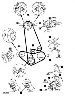

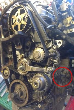

Witam poszukuję schematu do silnika Hondy Accord 1.8 116 KM. I jeszcze dokładne ustawienie rozrządu
Nie, dziękuję Przekieruj mnie tamrww13 napisał:Nie było takiego silnika w tych autach.Honda Accord 5 1.8 vtec 116KM
rww13 napisał:Odkręcasz śrubę (korek) w bloku obok wałka i wkładasz tam coś by zablokować wałek na czas regulacji paska. Nie pamiętam dziś, ale coś około 5-6mm.Na taką kropkę ale ona na schemacie ma blokadę której nie mam.

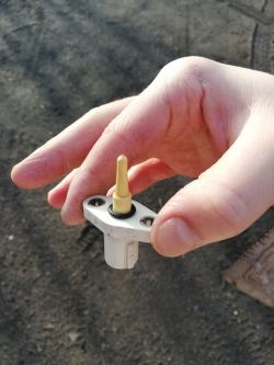

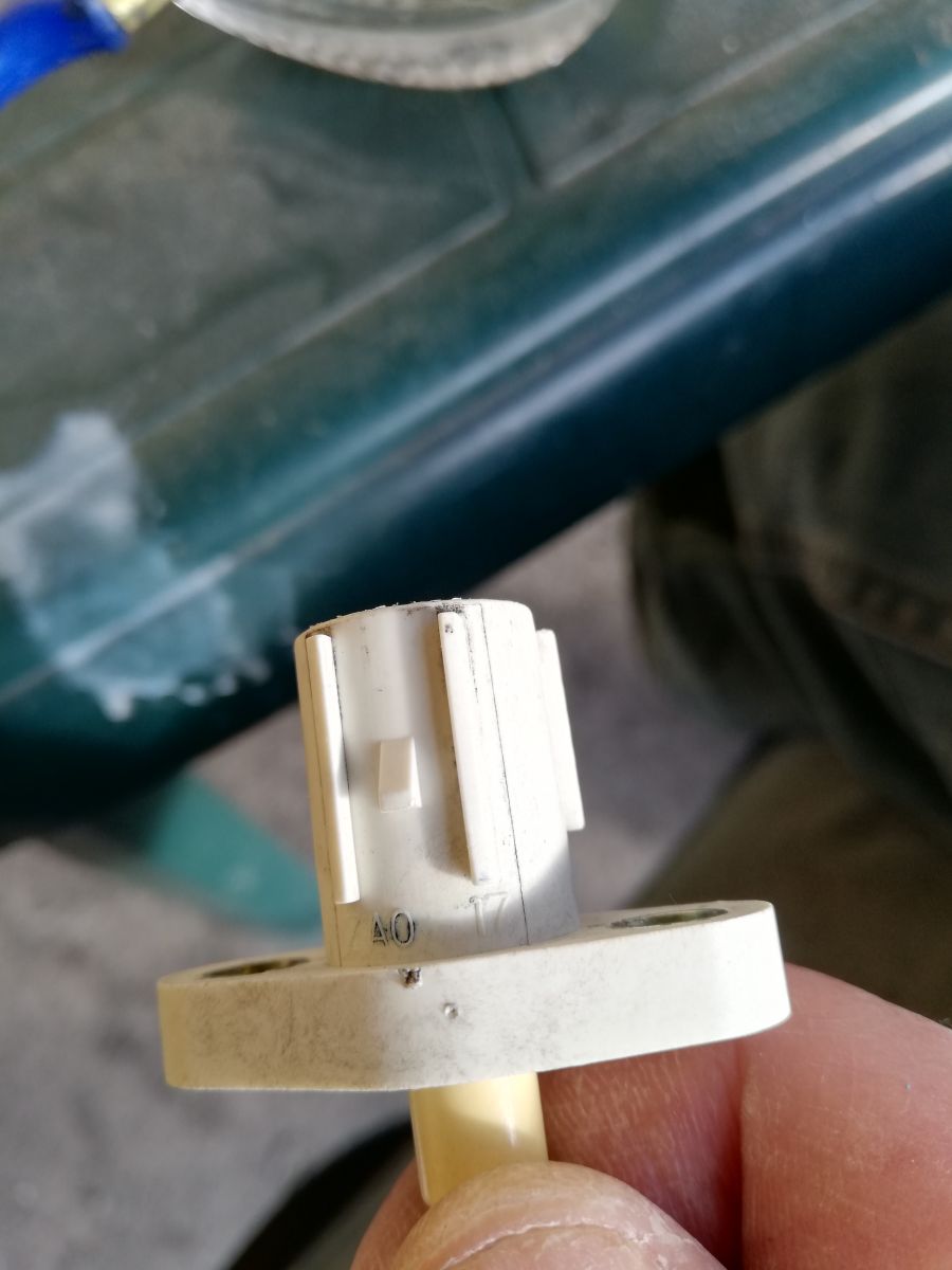

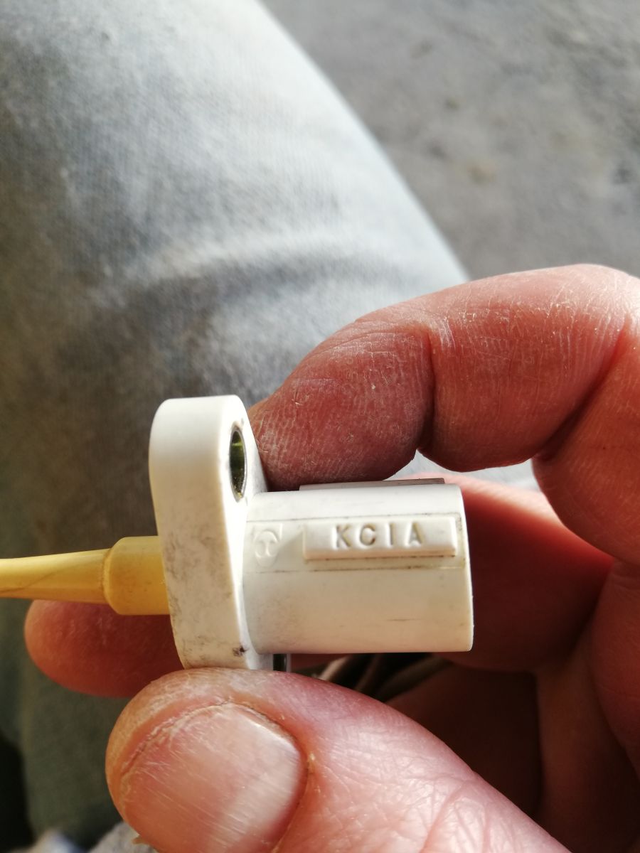

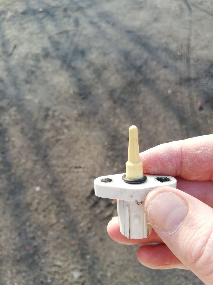

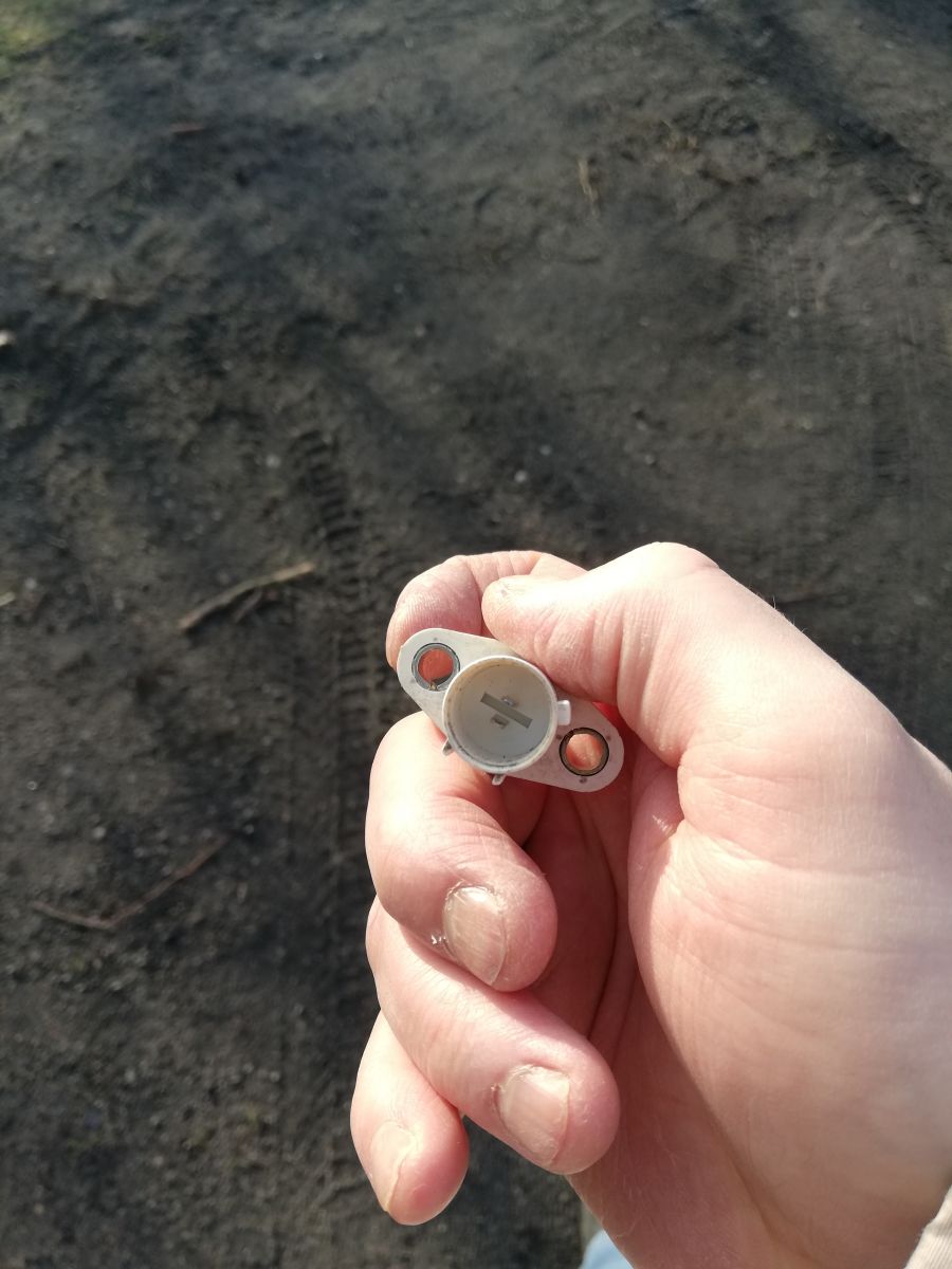

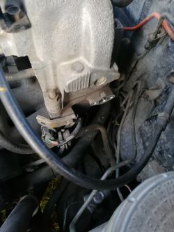

rww13 napisał:Skoro wiesz lepiej, to po co na forum pytasz?To jest czujnik od motoru a nie samochodu

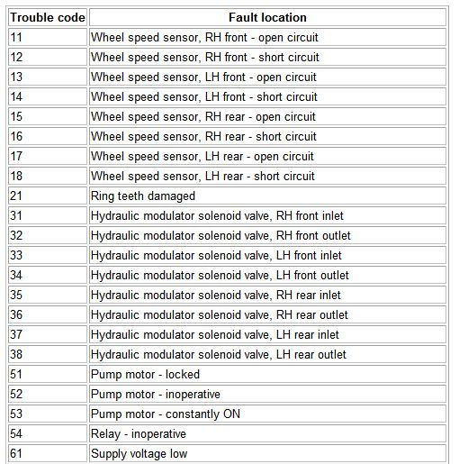

rww13 napisał:Ten czujnik nie ma nic wspólnego z ABS.świeci się cały czas ABS
