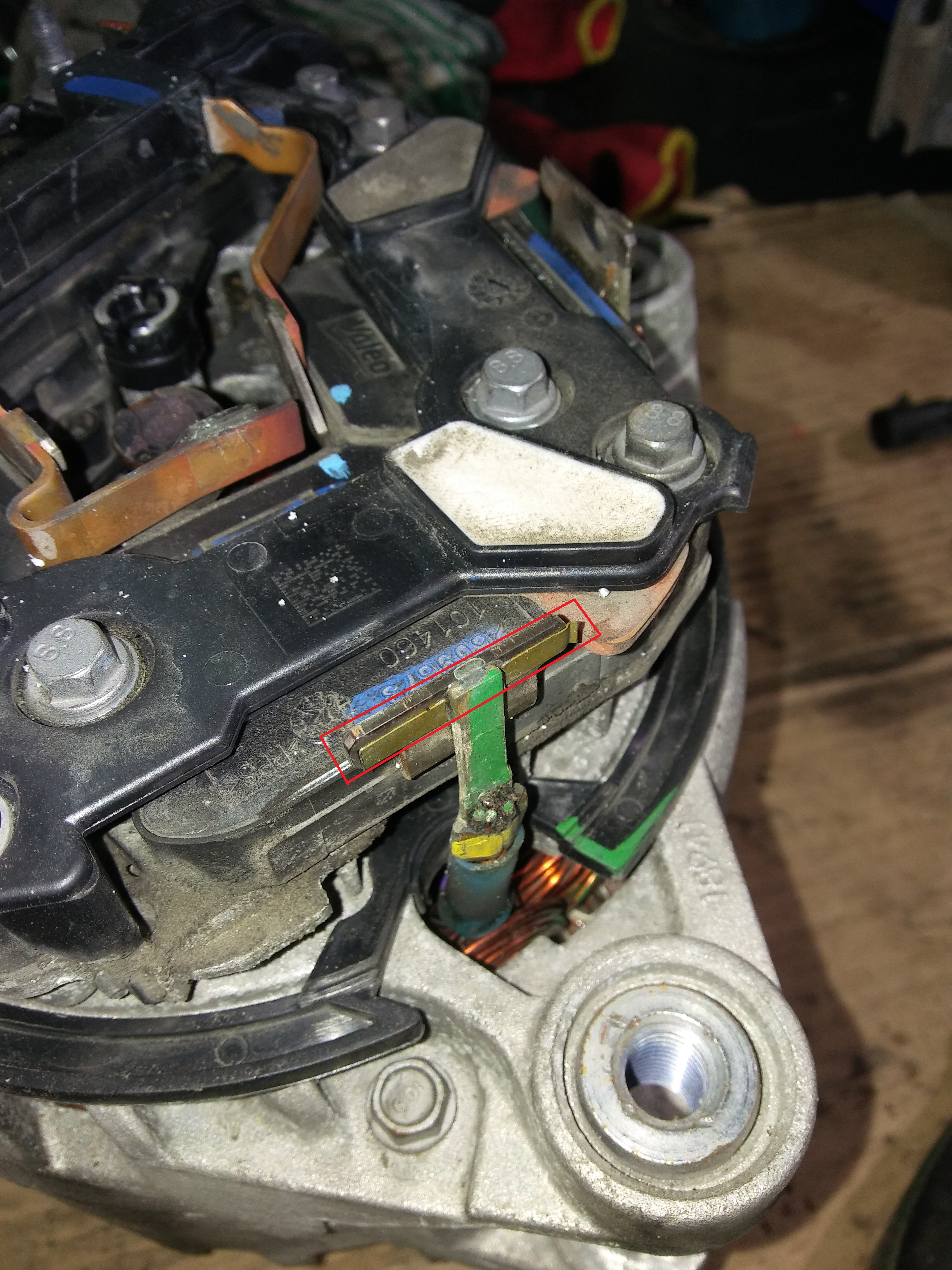

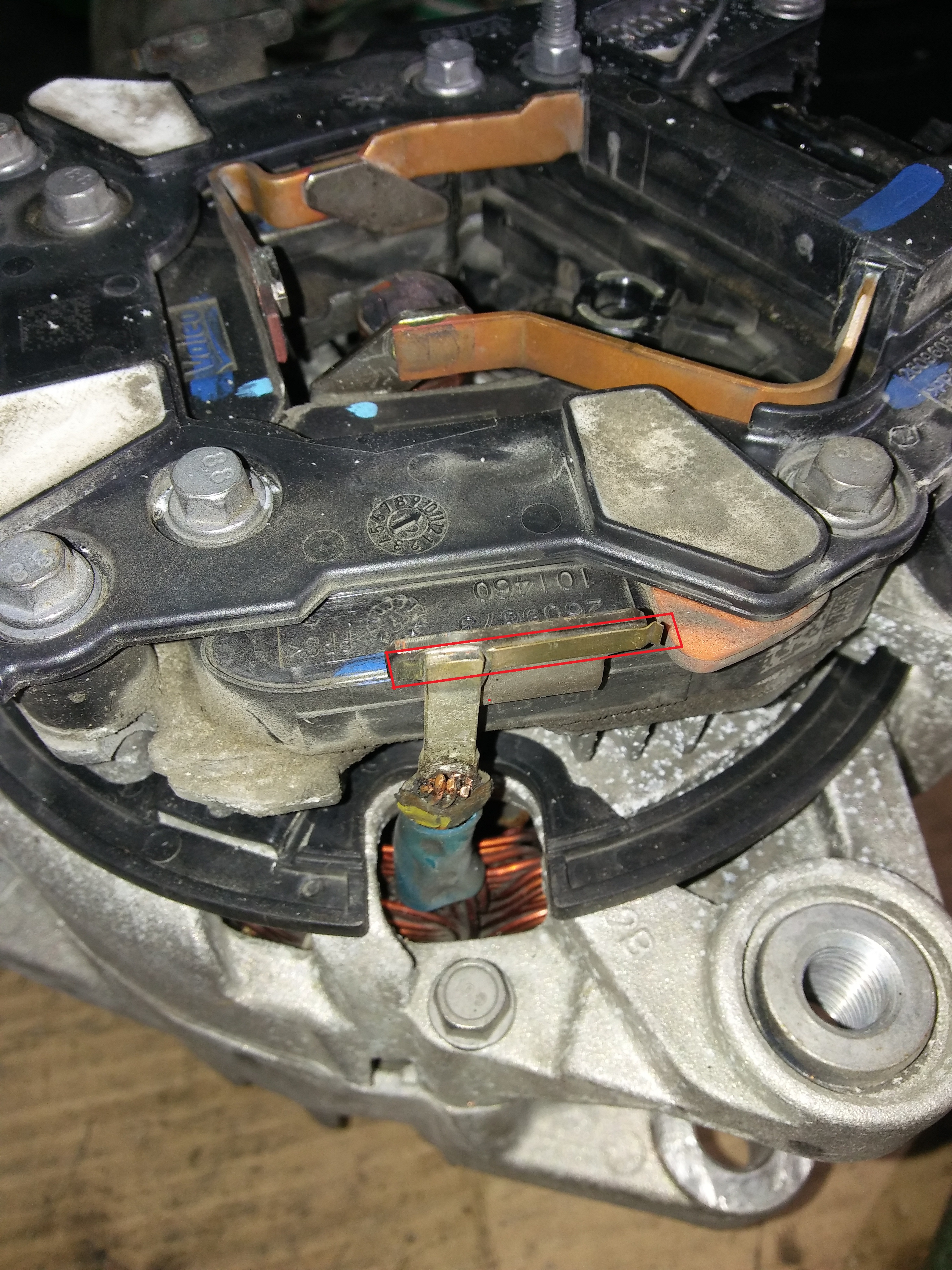

    Alternator start stop PSA valeo IST 180A.
    Zaznaczone na zdj. czerwonym kolorem miejsce połączenia uzwojenie stojana.
    W jakim celu jest ta blaszka miedzy połączeniem uzwojenia, spełnia jakąś rolę ?
    Rola blaszki miedzianej w połączeniu uzwojenia stojana alternatora Valeo Start Stop Rola blaszki miedzianej w połączeniu uzwojenia stojana alternatora Valeo Start Stop

    enricofatal
    tak kolo jest zaspawane
    po usunięciu tych blaszek i przylutowania stojana bezpośrednio
    przestał działać system rozruchu silnika
    sprawdziłem na aucie pod maska jak zgaśnie silnik i ma być ponowny rozruch
    szarpnie 3x paskiem (kołem alternatora) w ułamek sekundy i nic,
    kilka razy próbowałem za każdym razem tak samo

    damdam
    Poziom 34  
    a czy to nie jakiś bocznik ?
  • #6 18121181
    enricofatal
    może ? ale chyba raczej nie bocznik
    a nie blaszka która daje sie do zgrzewania miedzi z miedzią ?

  • #13 20018326
    enricofatal
    co do mojego postu jw. posiadam tester do sprawdzania alternatorów IST jak i funkcje odwracalna jednak wychodzi ze cos jest z nim nie tak
    pisałem ze nie odpala auta szarpnie trzy razy ale w przeciwnym kierunku obrotu owe połączenie czy tez blaszki nie maja nic wspólnego
    możliwe ze jakiś czujnik hala uszkodzony kręcąc ręcznie kołem pasowym w prawo na testerze pokazuje obroty w przeciwnym kierunku jakas wartość z kosmosu sprawdzając na takim samym sprawnym alternatorze jak nie jest wartość jest 0 obr.
