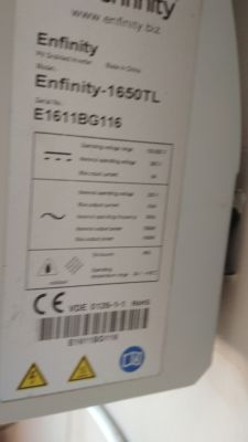

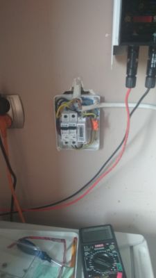

    Potrzebuję pomocy w naprawie inwertera pv. Mam przebicie do masy około 120v. Ominąłem problem po zauważeniu że inwerter rusza gdy dotknę neonówką tymczasowo włączając neonówkę z opornikiem między masę instalacji a masę inwertera. Zauważyłem że w nocy bez dc inwerter pobiera prąd 0,22A myślałem że uległ uszkodzeniu kondensator filtrujący bo prąd zmalał do 0,07A (przebicie nadal jest około 120V) Trochę pomierzyłem sprawdziłem tranzystory mocy wyglądają ok
    Pomysły mi się skończyły (podobny temat bez rozwiązania https://www.elektroda.pl/rtvforum/topic2664012.html )
    Jak naprawić inwerter PV z przebiciem do masy i błędem izolacji? Jak naprawić inwerter PV z przebiciem do masy i błędem izolacji? Jak naprawić inwerter PV z przebiciem do masy i błędem izolacji? Jak naprawić inwerter PV z przebiciem do masy i błędem izolacji? Jak naprawić inwerter PV z przebiciem do masy i błędem izolacji? Jak naprawić inwerter PV z przebiciem do masy i błędem izolacji? Jak naprawić inwerter PV z przebiciem do masy i błędem izolacji? Jak naprawić inwerter PV z przebiciem do masy i błędem izolacji? Jak naprawić inwerter PV z przebiciem do masy i błędem izolacji? Jak naprawić inwerter PV z przebiciem do masy i błędem izolacji? Jak naprawić inwerter PV z przebiciem do masy i błędem izolacji? Jak naprawić inwerter PV z przebiciem do masy i błędem izolacji? Jak naprawić inwerter PV z przebiciem do masy i błędem izolacji? Jak naprawić inwerter PV z przebiciem do masy i błędem izolacji? Jak naprawić inwerter PV z przebiciem do masy i błędem izolacji? Jak naprawić inwerter PV z przebiciem do masy i błędem izolacji?

    Te 121V to masz miedzy masą inwertera a czym?
    Na fotce widać jedną końcówkę miernika /czerwoną/ a gdzie przykładasz drugą /czarną/
    co znaczy masa instalacji: przewód N czy PE w obw. AC czy minus DC?
    cyt. "włączając neonówkę z opornikiem między masę instalacji a masę inwertera"

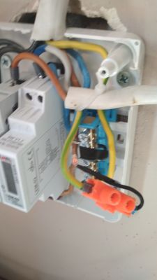

    Przede wszystkim przerwałeś ciągłość przewodu PE. Tego robić nie wolno. Po co grzebierz w instalacji jak się nie znasz ? Kogoś zabić chcesz? 230VAC to nie zabawka

    3301 druga końcówka do pe instalacji elektrycznej.

    To nie masz połączenia pomiędzy szyną PE a obudową inwertera, czy celowo odpiąłeś ten ochronny ? czy to samo tak się stało
  • #8 18117183
    Mirtoltol
    Posty: 36
    Ocena: 20
    jak podłączę ochronny to mam isolation fault i nie startuje jak podłącze ten układ z neonówką produkuje jest wszystko ok ale tak nie może być bo grozi porażeniem. Tak było od początku chyba jakaś trefna seria inwerterów dlatego firma zbankrutowała i można tanio kupić ale uszkodzone. Prąd miedzy masami inwertera i instalacji jest niewielki parę mA ale wtedy inwerter nie startuje

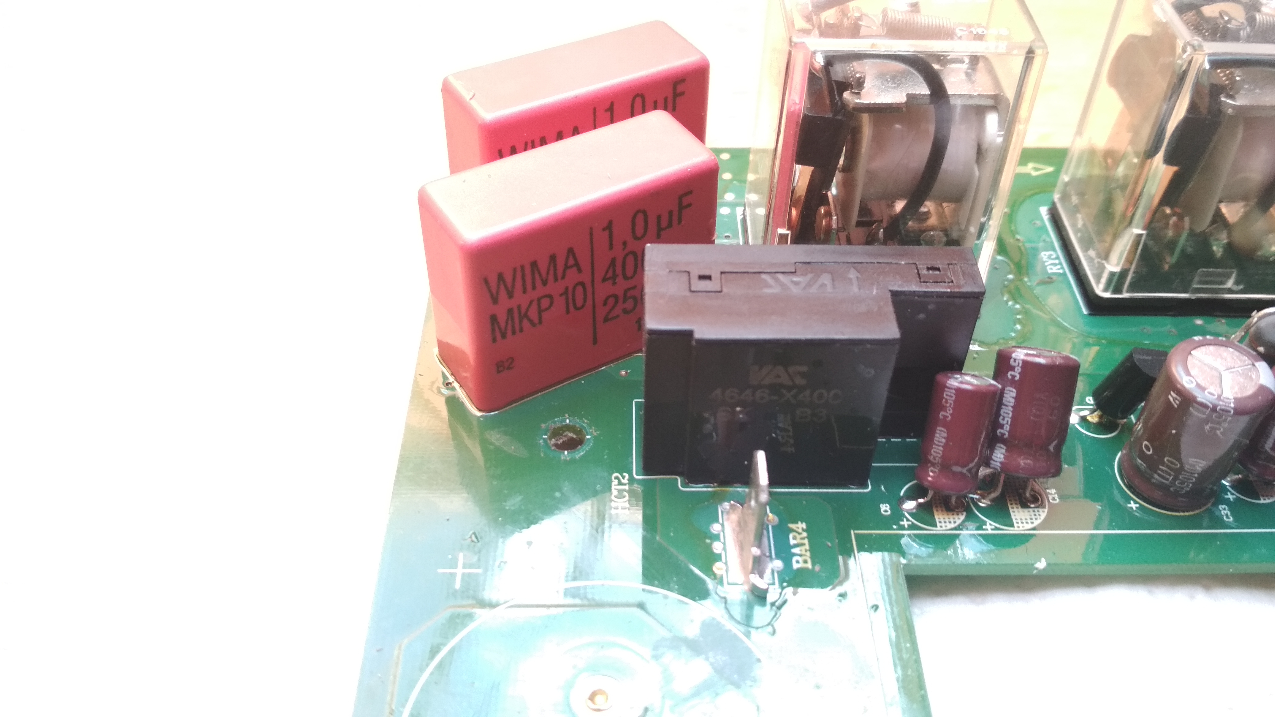

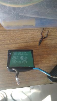

    Wziąłem jeszcze raz na warsztat płytę i porobiłem zdjęcia może się komuś przydadzą Jak naprawić inwerter PV z przebiciem do masy i błędem izolacji?
    I mam pytanie co to za element na pierwszym zdjęciu z prawej koło kondensatora?
