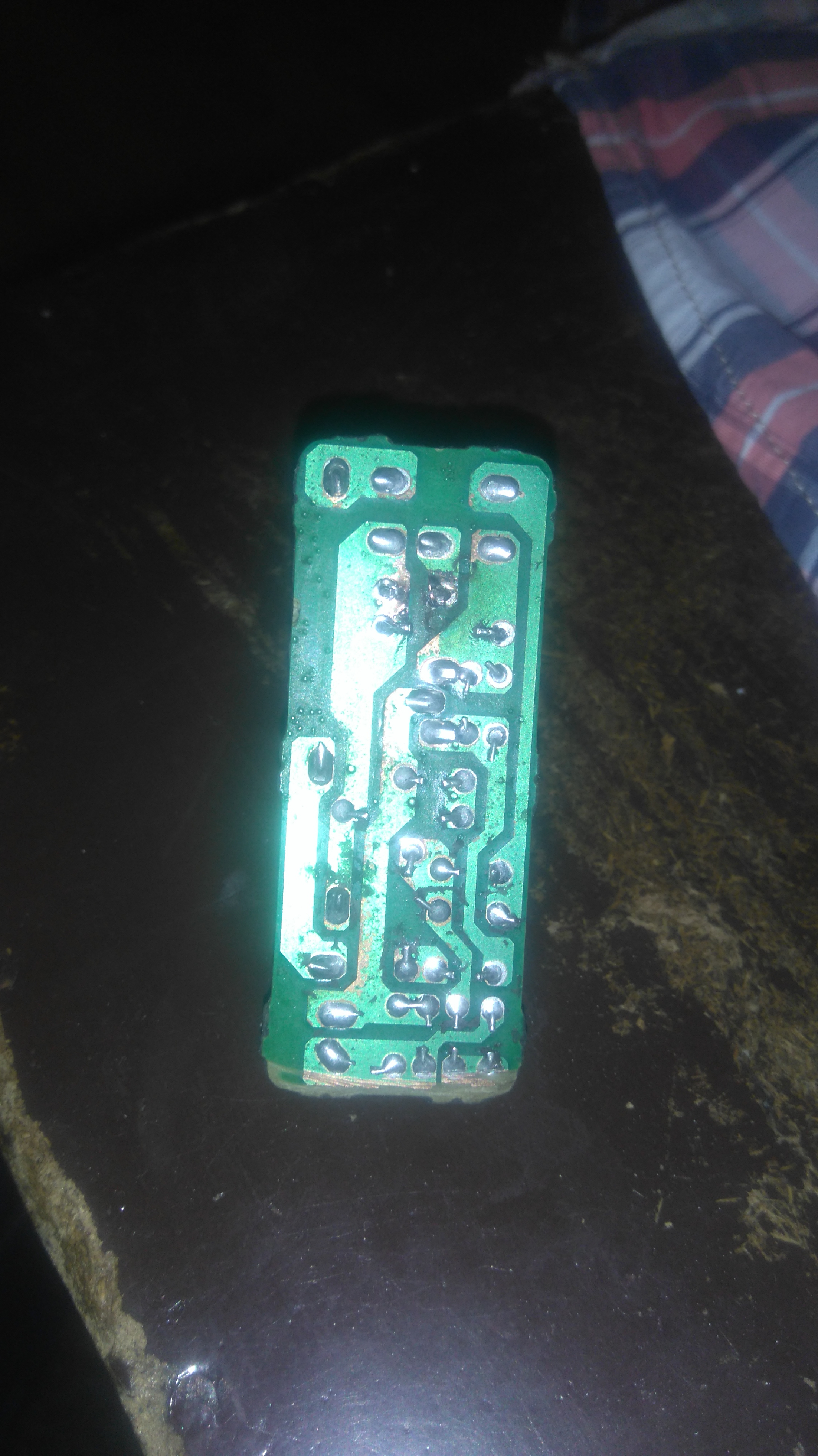

    witam. mam uszkodzony moduł zapłonu i chciałbym go naprawić. już go wstępnie oczyściłem z izolacji i okazało się że dużo jest " niedolutowanych" elementów. i w czasie oczyszczania uszkodziłem jedną diodę,lecz nie wiem jaką zamienną użyć .ma ktoś schemat do tego modułu. jest to moduł 5 pinowy z hondy dio ( podobno pasuję do peugeota speedfighta i innych chińskich 2t). nie wie ktoś co może być przyczyną usterki tego modułu przed moim uszkodzeniem diody? Naprawa modułu zapłonu Honda Dio 2T - szukam schematu i zamiennika diody

    Zgadza się, moduł od Peugeota czy odblokowany do quada/chińczyka 2T będzie pasował. Trochę niepotrzebnie rozbierałeś moduł, ale chociaż będziesz miał możliwość się czegoś nauczyć.
    Generalnie moduły w Hondach były robione w jakości podobnej do chin z lat '90, czyli tani laminat + lutowanie na fali. Stąd od wibracji pojawiają się pęknięcia punktów lutowniczych i moduł przestaje pracować prawidłowo.
    Diodę możesz zastosować standardową 1N4007, z tego co widzę są zastosowane japońskie i w swoich zapiskach nie znajdę jaki to typ. Wylutuj sąsiednią i będziesz wiedział jaki to typ.
    Trochę intryguje mnie co to za element w czarnej kostce (SIBRA). Wstawisz wyraźniejsze zdjęcia płytki?

    no sam zdziwiłem się jakością lutów,a dokładnie nawet ich brakiem. troszkę nadjadłem piłką laminatu,ale to nic nie przeszkadza ;) Naprawa modułu zapłonu Honda Dio 2T - szukam schematu i zamiennika diody
    a te diody mogły być przyczyną usterki modułu?
    A jak podłączyć tą diodę ( D5) co zaznaczyłem na zdjęciu w poście pierwszym i sąsiednią (D1) ? Okazało się że ona była zwęglona jak i jej sąsiednia dioda (D1)
