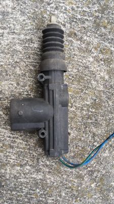

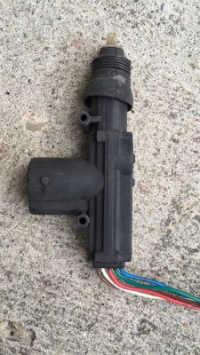

    Kupiłem kilka dni temu sterownik centralnego zamka BLOKER 60 i po przeczytaniu instrukcji, nie mam zielonego pojęcia jak podłączyć to ustrojstwo pod siłowniki w drzwiach.
    Schemat sterownika
    BLOKER 60 - podłączenie siłownika drzwi do centralki
    Siłowniki master i slave
    BLOKER 60 - podłączenie siłownika drzwi do centralki BLOKER 60 - podłączenie siłownika drzwi do centralki
    Czy ktoś może mi pomóc i powiedzieć, który kabel siłownika podłączyć do którego na centralce?

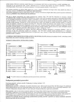

    Podłącz wg. schematu nr 4
    "odwróć kartkę"...
    Myślę, że kupując centralkę, otrzymałeś też drugą stronę instrukcji....
    Strona 2
    Strona 1

    Ale nigdzie nie ma tam opisane jak podłączyć pod centralkę siłownik master. Jest właśnie tylko schemat dla "sterowania plusem i minusem", a jeśli podepnę mastery tylko dwoma kablami jak slave-y, to wtedy nie działa zamykanie wszystkich drzwi za pomocą kluczyka i rygla :(
    Jest jeszcze kilka innych schematów, ale żadne nie wygląda na ten, którego ja potrzebuje.

    Kupiłeś nie ten zestaw co trzeba. Sterownik służy (jak sama nazwa wskazuje) do sterowania zamkiem centralnym. A skoro go nie posiadasz to powinieneś kupić zestaw zamka centralnego z pilotami i np. z dwoma siłownikami i będziesz miał odpowiednią centralkę, które obsłuży siłownik master jak i piloty.

    Żeby stycznik mastera sterował centralką, w centralce muszą być wejścia pod stycznik. Masz takie wejścia? Zwykle mają to /oryginalne/ sterowniki centralnego zamka - działają z wkładki kluczyka, lub zamka drzwi. Masz centralny w tej impali?
    W Blokerze nie ma takich wejść, są tylko wyjścia. Konfigurowalne na sterowanie siłownikami, lub innym centralnym.
