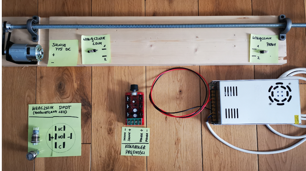

    Moj projekt - urzadzenie do przesowania szafy.
    Szukam schematu dla przelącznika zatrzaskowego ON OFF ON do projektu szafy
    Sugerowalem sie projektem Yuotubera: DIY perks "Build a MOTORIZED monitor lift (on a budget!). Niestety nie zamiescil on schematu podlaczenia.
    Prosze o schemat podlaczenia, ja niestety jestem za cienki na taki uklad :-(
    Silnik porusza sruba ktora wsuwa lub wysowa szafe. Wylaczniki lewy i prawy zatrzymaja silnik po osiagnieciu odpowiedniej pozycji (przelacznik wcisniety). Do ukladu dodalem kontroler predkosci, by szafa nie wpadla do samsiada ;-)

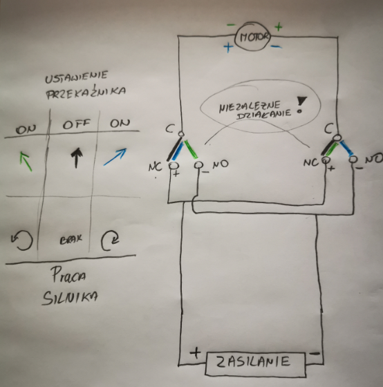

    Niestety nie dziala :-(
    Moze byc to spowodowane przelacznikami push - chyba mam zle - Normaly CLOSED, a powinny byc Normaly OPEN.
    Tak podlaczylem:
    Przelacznik w pozycji na lewo- nie dziala.
    Przelacznik w pozycji na srodku- dziala po wcisnieciu PUSH button.
    Przelacznik w pozycji na prawo- nie dziala.
    Pomozcie :-(

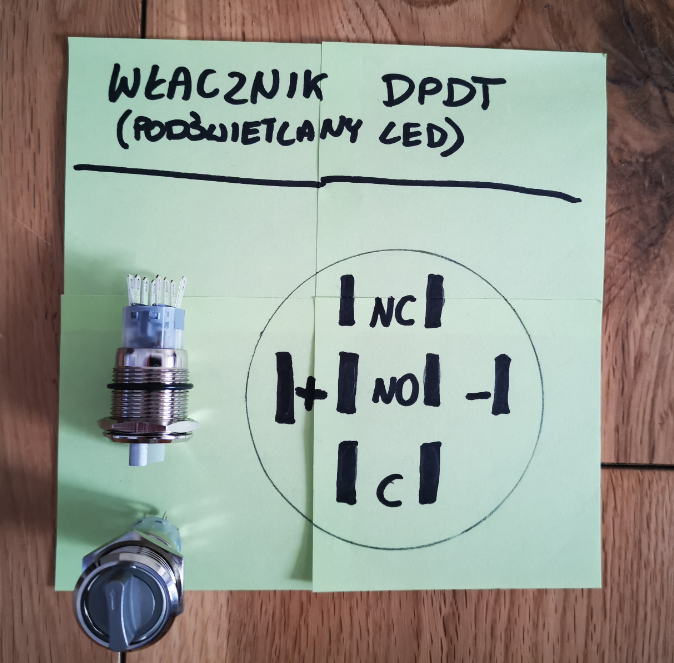

    Te oznaczenia to piny na wlaczniku DPDT
    NC -normaly closed
    NO-normaly open
    C- Common
    Pewnie cos robie zle, jak na laika przystalo :-(

    Czy przelacznik podlaczylem dobrze?

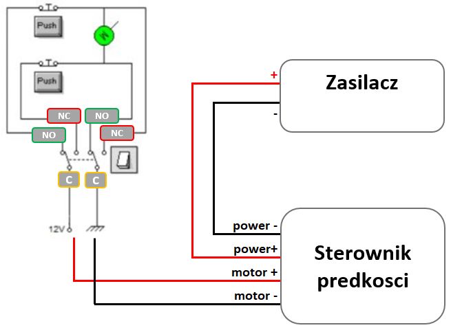

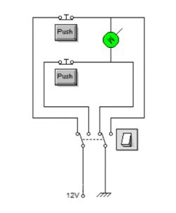

    W przyplywie emocji rozlupalem jeden z przelacznikow i okazalo sie ze strony dzialaja niezaleznie. Czy to znaczy ze nie jest to DPDT?
    Podlaczylem w ten sposob i dziala :-)
