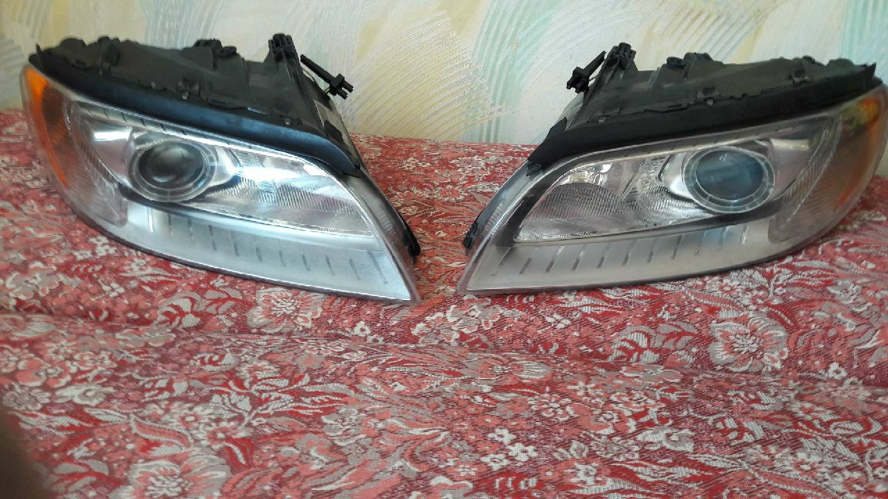

    Ok a czy jak wstawię fotki np lewej lampy to coś będzie można powiedzieć?
    Jak wygląda wypalony odbłyśnik?
    Takie mam fotki
    Golf IV - Wymiana żarówek na Philips Racing Vision bez szału, czy to normalne? Golf IV - Wymiana żarówek na Philips Racing Vision bez szału, czy to normalne?
    ta druga fota po ciemku także być może gorsza widoczność.
    Mam wrażenie że te Philipsy świeca bardziej w dół na jezdnię a za mało w głąb, w dal itd na poziomie tego co się widzi przed sobą.
    Te thungsram to widze że spora różnica cenowa, jak te się wypalą to sprawdzę inne, bo za 90 zł takie żarówki to bezsens wg mnie.

    tu mam takie foto jeszcze ale lampy słabo widoczne

    Panowie, a na tych fotach coś lepiej widać czy też kiepsko?
    No nic lepszego bez otwierania lampy się nie da sfotografować
    Golf IV - Wymiana żarówek na Philips Racing Vision bez szału, czy to normalne? Golf IV - Wymiana żarówek na Philips Racing Vision bez szału, czy to normalne? Golf IV - Wymiana żarówek na Philips Racing Vision bez szału, czy to normalne?
    Dla mnie kwestia odbłyśnika jakoby był wypalony jest dziwna, bo niby jest "lustro"..
    ale oceńcie sami jeśli się coś da zobaczyć.
  • #20 18122223
    ociz
    Też nie widzę żeby był wypalony, ale za to widać że żarówka jest krzywo włożona, więc na pewno nie będzie świecić tam gdzie powinna.

    Nie wiem czy żarówka jest krzywo czy raczej ta osłona jest skrzywiona.
    Zwykle wypala (matowieje) to miejsce:
    Zasadniczo po wymianie żarówki powinno się skontrolować i w razie potrzeby skorygować ustawianie świateł.
