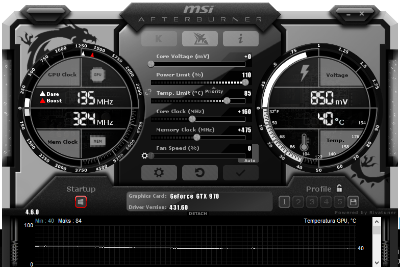

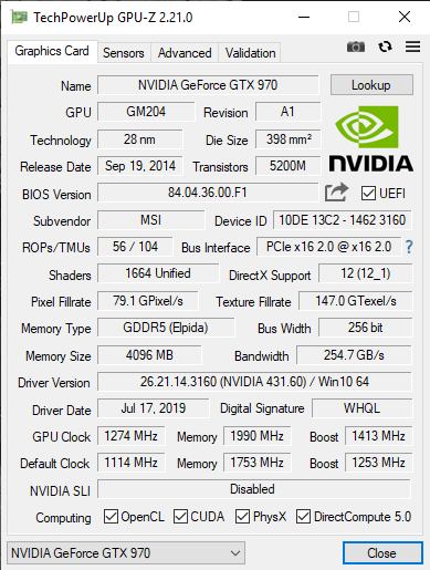

    Witam forumowiczów, sprawa wygląda następująco pierwszy raz próbowałem robić OC, trochę wyczytałem w necie trochę obejrzałem youtube i podkręciłem swojego GTX 970, rzecz w tym że nie wiem czy na pewno zrobiłem to zgodnie ze sztuką i czy wszystko będzie hulać.
    Testowałem kartę w grze Far Cry New Dawn z włączonym w tle benchmarkiem FunMark, 20 minut stabilnej pracy obciążenie karty cały czas 99%-98%, maksymalnie temperatura GPU wzrosła do 82 Stopni Celsjusza przy prędkości wiatraków 85%.
    Karta przechodzi Heaven i Valley benchmarki bez artefaktów i błędów, jest jakiś tam widoczny przyrost mocy.
    Na forum wyczytałem że jest możliwość zmiany w biosie karty stockowych zegarów, aby były te po OC, chciałbym tak zrobić dlatego przyszedłem z pytaniem, czy OC jest zrobione prawidłowo ? Jest sens jeszcze testować, jak nie wysypuje w Far Cry z FunMarkiem w tle ? Jak tak to proszę o program jakiś, no i jeszcze jedno pytanie, na te zegrary co udało mi się ustawić to chyba moja 970 to słaba sztuka do kręcenia, co ? +10MHz Core Clock i + 20MHz Memory clock i wyrzuca mnie do pulpitu w FunMarku.

    Tak bym chciał zrobić, tylko potrzebuję jeszcze porady co i jak.
    Rozumiem że na czas wgrywania mam podpiąć monitor pod zintegrowaną grafikę, aby wyłączyć kartę ? Nie trzeba nic tam zmienić w moim Biosie w ustawieniach jakiś napięć czy coś, bo w MSI AB mam Power Limit na 110%.
    No i jeszcze jedno pytanie, w grze Euro Truck Simulator 2 pokazuje mi że GPU 1476MHz, to i w biosie nowym tyle dać ?
    Edit: Zauważyłem że podczas grania w grę Assasin's Creed 3 po jakiś 15 minutach gry minimalizuje mi ją do paska, podczas gry średnie zużycie GPU to jakieś 60-50%.. GTA V użycie 90%+ przez godzinę i żadnych problemów.
    Może to być spowodowane OC ?
    Zrobiłem test MSI Kombustor, wynajdowało po parę artefaktów do memoentu aż obniżyłem Core Clock na +130, za to podwyższyłem Memory Clock na +500 brak artefaktów, wszystkie poprzednie testy przechodzi na ten moment
