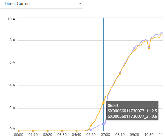

    Kolega Amamoh pisał o podobnym działaniu zacienienia w jego instalacji mianowicie
    Ma 2 na 11 paneli zacienionych, co powoduje że wydajność jego instalacji spada od 75%.
    Małe obliczenia:
    2/11= 0,(18)%, - panele zacienione (wyłączone-świecące diody) do liczbę paneli w rzędzie
    1-0,6/2,5=0,76% - moc referencyjna - produkcja z pasa z dwoma zacienionymi panelami do produkcji z paneli nie zacienionych
    Moc powinna spać o 18%, spadła jednak o 76%.

    napisałem, że można by to wytłumaczyć tym, że jeden z paneli działa na 25% (dokładnie 24%) mocy względem innych w tym samym rzędzie, wszystkie one przyjmują jego wartość i dlatego tak spada produkcja.

    Na wykresie jest wyraźny spadek prądu, co sugerowało by brak diód, lub ich uszkodzenie przez częste działanie i przegrzewanie się. Jeszcze istnieje opcja, że przy wyłączeniu dwóch paneli cały string wypada po za zakres pracy i inwerter po prostu nie może obciążyć tego stringu przez zbyt niskie napięcie.
