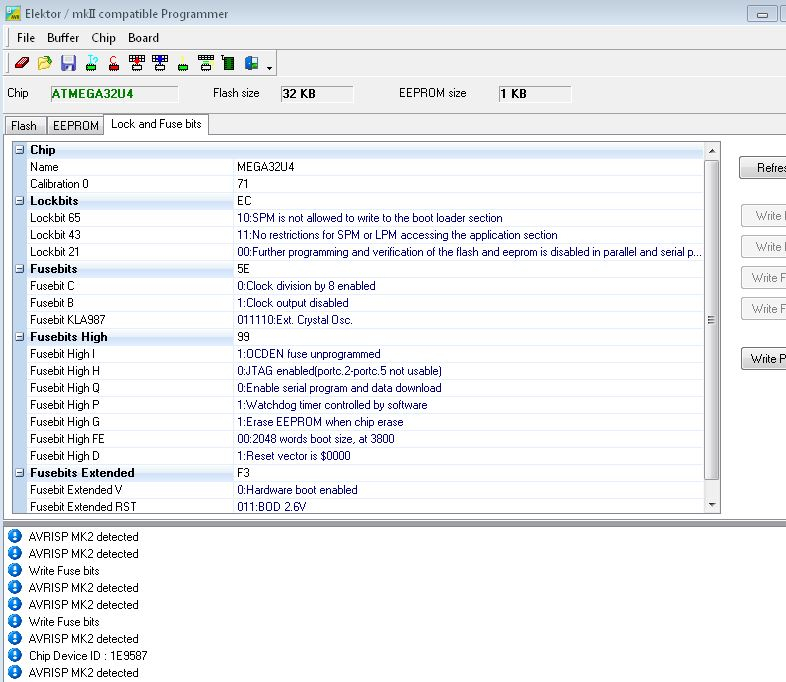

    Ćwiczyłem na procku z Leonardo, wgrywałem bootloadery z Atmelowskim na końcu i wszystko śmigało.
    W docelowym układzie wlutowałem nowiutką Atmegę, mogę programować przez USB Flipem, ale jak podłączę zwykły programator(mKII) przez ISP to w Bascomie wprawdzie widać fusebity ale nic nie można zmienić.
    Można wybierać, zatwierdzać, ale po wgraniu odświeża się na starą wartość.
    Gdzieś coś blokuje wszelkie zmiany...
    Do fusebitów zajrzałem, bo dzielnik przez 8 jest włączony i nie można tego zmienić.
    Stan obecny to taki:
    [Bascom] Atmega32U4 -Nie można zmienić fusebitów (AVRmKII ISP)
    Co to może być?

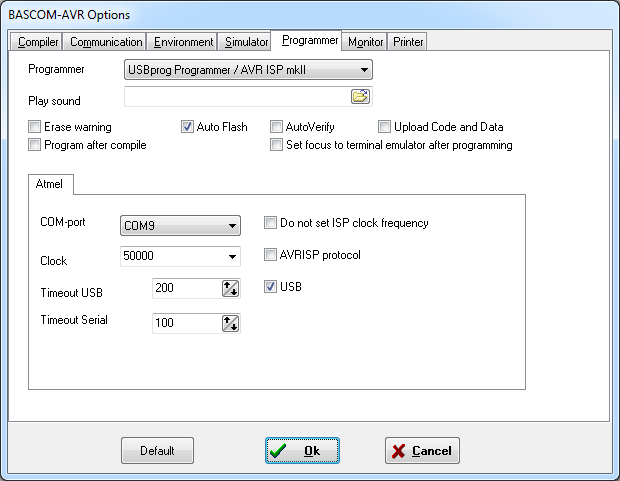

    Z ciekawości się pobawiłem i sprawdziłem na trzech wersjach Bascoma, na każdym działa bo włączałem i wyłączałem CKDIV8 i po odłączeniu procesora wszystko zostawało tak jak ustawiałem.
    Zmieniałem komputer i mam poinstalowane tylko 2081FULL, 2082SLA i 2082FULL
    Może to problem starszej wersji, ale na wszelki wypadek spróbuj ustawić tak jak mam ja.
    PS. Wiesz, że trzeba wcisnąć przycisk "Write FS" a nie "Write PRG"? :D

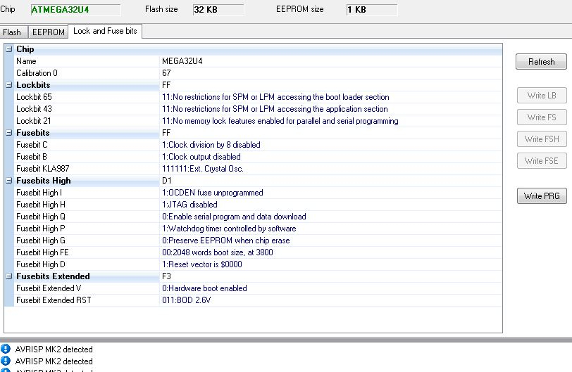

    Tu niżej mam screeny procka z Leonardo którego męczyłem bo nieopatrznie skasowałem bootloadera - tu normalnie można było zmieniać.

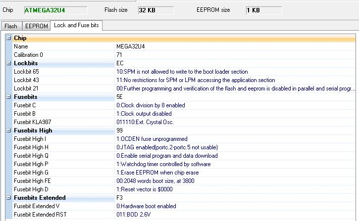

    Teraz zauważyłem, że masz już założone LockBit`y. Pewnie to go trzyma.
    Skasuj procesor, wyłącz CKDIV8, zaprogramuj a na końcu załóż LOCKBit`y
    W bascomowym programie możesz też wyłączyć CKDIV8 programowo.
    Napisz w kodzie "CONFIG CLOCKDIV = 1" a zobaczysz co się stanie :D
