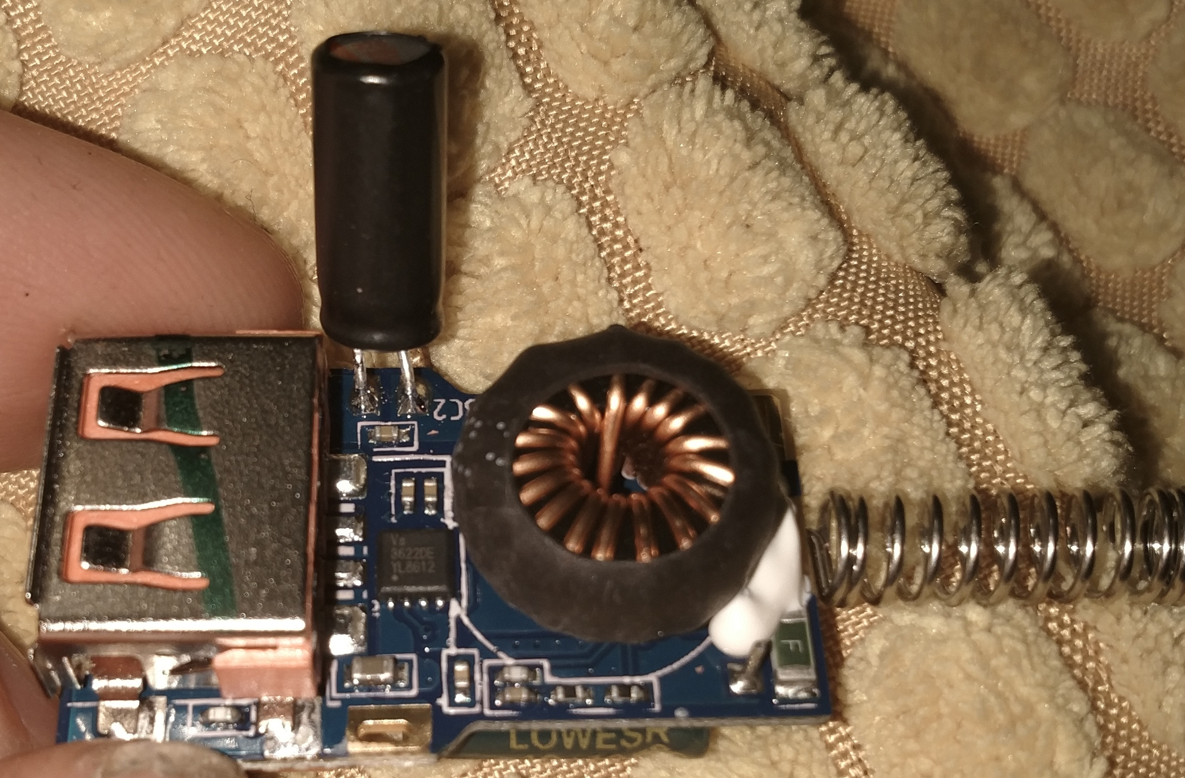

    Jako że ciekawość zwyciężyła nad pomiarami najpierw otworzyłem obudowę aby zobaczyć jak jest zbudowana ta ładowarka:
    Ładowarka samochodowa podwójna USB 3,1A opis / test
    Ładowarka samochodowa podwójna USB 3,1A opis / test Ładowarka samochodowa podwójna USB 3,1A opis / test Ładowarka samochodowa podwójna USB 3,1A opis / test
    Co mnie zaciekawiło w pierwszym momencie, wyświetlacz poczwórny 7-segmentowy posiada tylko 7 wyprowadzeń co wskazuje że w wyświetlaczu zaszyty jest jakiś sterownik.
    Procesor sterujący wyświetlaczem jak przystało na prawdziwego chińczyka nie posiada żadnych oznaczeń, zamknięty jest w obudowie SO14.

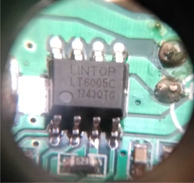

    Układ przetwornicy step down w obudowie SO8 oznaczony LINTOP LT6005C dostarcza 5V dla gniazd wyjściowych USB. Nie znalazłem żadnego data sheets dla tego układu.
    Pomiar prądu wyjściowego jest wspólny dla obydwu wyjść i odbywa się na rezystorze 33mΩ od strony masy.
    Pomiar temperatury odbywa się wewnątrz układu sterującego i jest wyświetlana tylko przy braku obciążenia.
    Jak widać brak jakichkolwiek filtrów wejściowych czy wyjściowych poza znikomymi elektrolitami, które są zdecydowanie za małej pojemności.

    To czy ładowarka zakłóca radio zależy bardziej od częstotliwości pracy przetwornicy oraz wpadanie ich w rezonans.
    Kondensatory elektrolityczne kiepsko sobie radzą z wysokimi częstotliwościami.
    U kolegi w tym małym "wynalazku" Baseus BS-C16Q1 na wyjściu siedzi kondensator polimerowy ubrany w opasce termokurczliwej aby nie zrobił zwarcia na PCB (przy porcie USB), który dużo lepiej sobie radzi z rezonansem tętnień i filtracją wysokich częstotliwości.
    Na zakłócenia ma też duży wpływ ekranowanie przewodu USB, który działa jak antena.

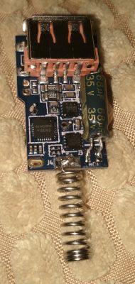

    cefaloid napisał:
    Rozbebeszona ładowarka:
    Główny układ kontrolny pochodzi od Zhuhai Zhirong, model SW3514. Jest to wysoce zintegrowany, dwuportowy układ ładujący obsługujący protokół szybkiego ładowania z dwoma portami, który obsługuje wyjście szybkiego ładowania z dwoma portami i obsługuje niezależny limit prądu dla dwóch portów. Integruje wysokowydajny synchroniczny konwerter buck 5A, obsługuje różne protokoły szybkiego ładowania, takie jak QC, AFC, FCP, SCP, PE, SFCP, tryb CC / CV oraz logikę zarządzania dwoma portami. Dzięki niewielkiej liczbie urządzeń na peryferiach można stworzyć kompletne, wysoce wydajne rozwiązanie do ładowania z podwójnym portem i protokołem szybkiego ładowania.
